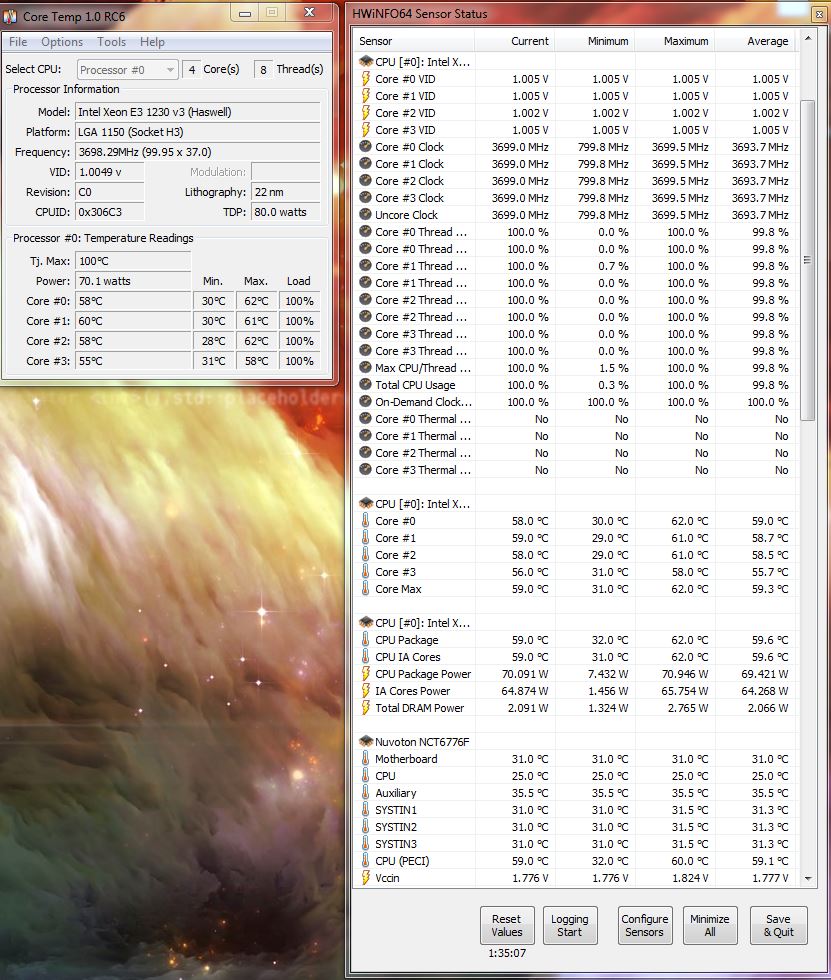

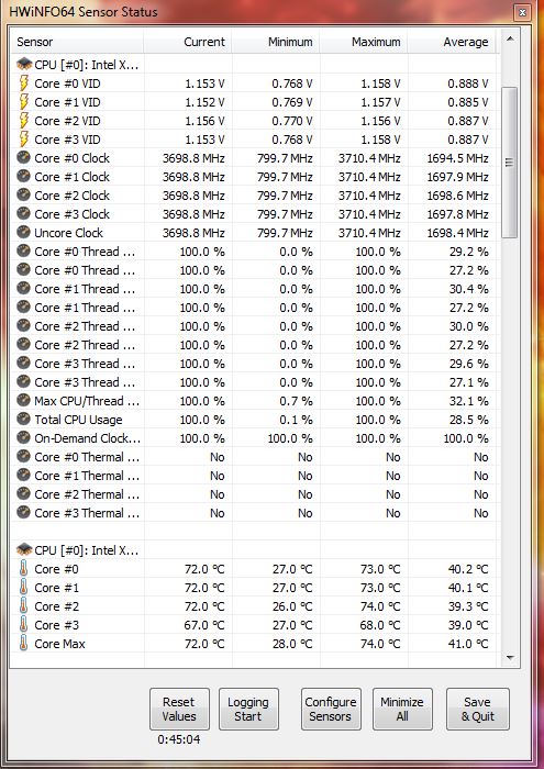

Ich habe meinen 1230V3 nun von 1.158 (@Last) auf 1.005V fix eingestellt und ca. 10-12°C geringere Temperaturen mit einem HR-02 (weiter runter zu gehen habe ich jetzt gar nicht probiert, es mir eig. nr um die Temps).

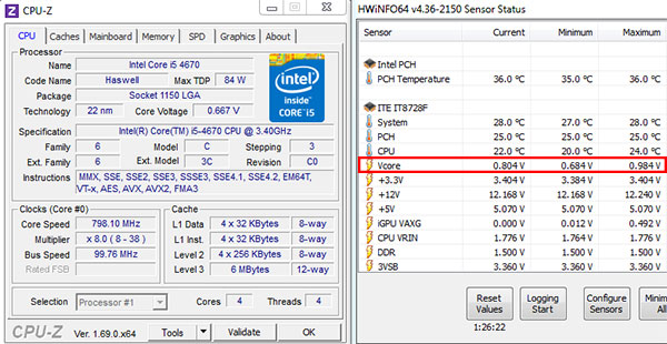

Zumindest mit dem D3H (akt. BIOS) und negativen Offset gibt es im Idle keine Probleme:

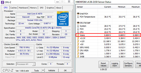

Ich wollte nur damit zeigen, dass es mit den Gigabyte H87-MB auch per neg. Offset möglich ist. Eben auf einem Firmen-PC mit H87-HD3 + i5-4670 erfolgreich getestet.
Standard: (HWiNFO) H87-HD3 (Bios F6), i5-4670
Vcore max: 1.200 / min: 0.804 - max. Temp. Prime: 66/67/65/60
-0.100 Offset:
Vcore max: 1.104 / min: 0.744 - max. Temp. Prime: 57/56/56/52
-0.120 Offset:
Vcore max: 1.080 / min: 0.744 - max. Temp. Prime: 53/53/53/48
-0.100/-0.120 keine Veränderung beim min. Vcore
... aber selbstverständlich ist es egal, mit welcher Methode man undervoltet.
Edit:
-0.120 Offset:
Vcore max: 1.080 / min: 0.684

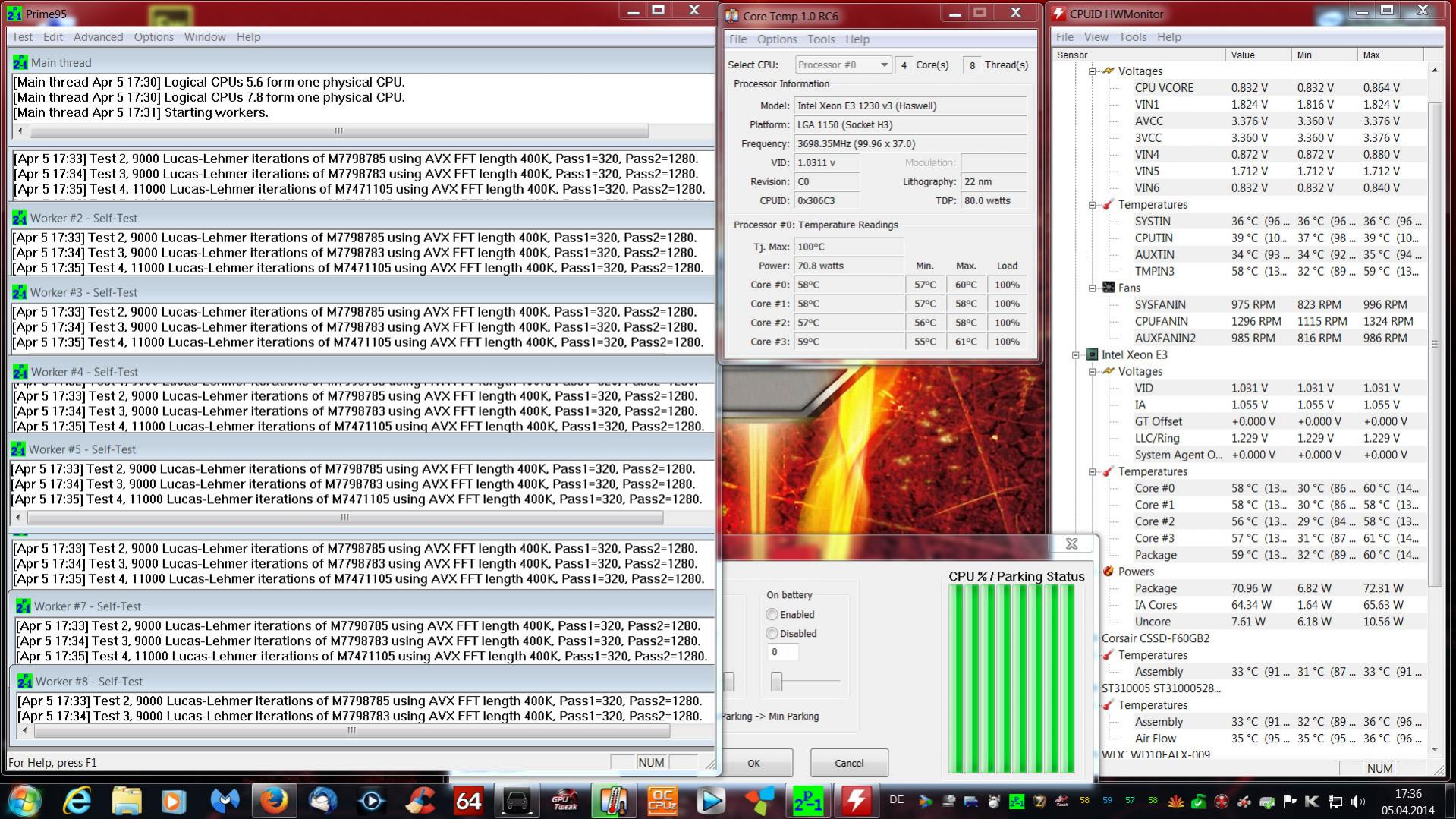

Undervoltete Cores bei mir @ 1,005V
Vccin: 1,8V (Standard gelassen)
@nato44
Kann man ändern muß man aber nicht, die Frage ist nur ob Du mit Deiner VID [Vcore im Bios] mit 1.005 Volt auch
Prime95 Vers.27 Build 9 mit AVX stabil zum laufen bekommst. Für normale Anwendungen ist die Vcore von Dir kein
Problem, aber wie gesagt bei entsprechender Prime Version oder auch bei einigen Games könntest Du da Probleme
bekommen.

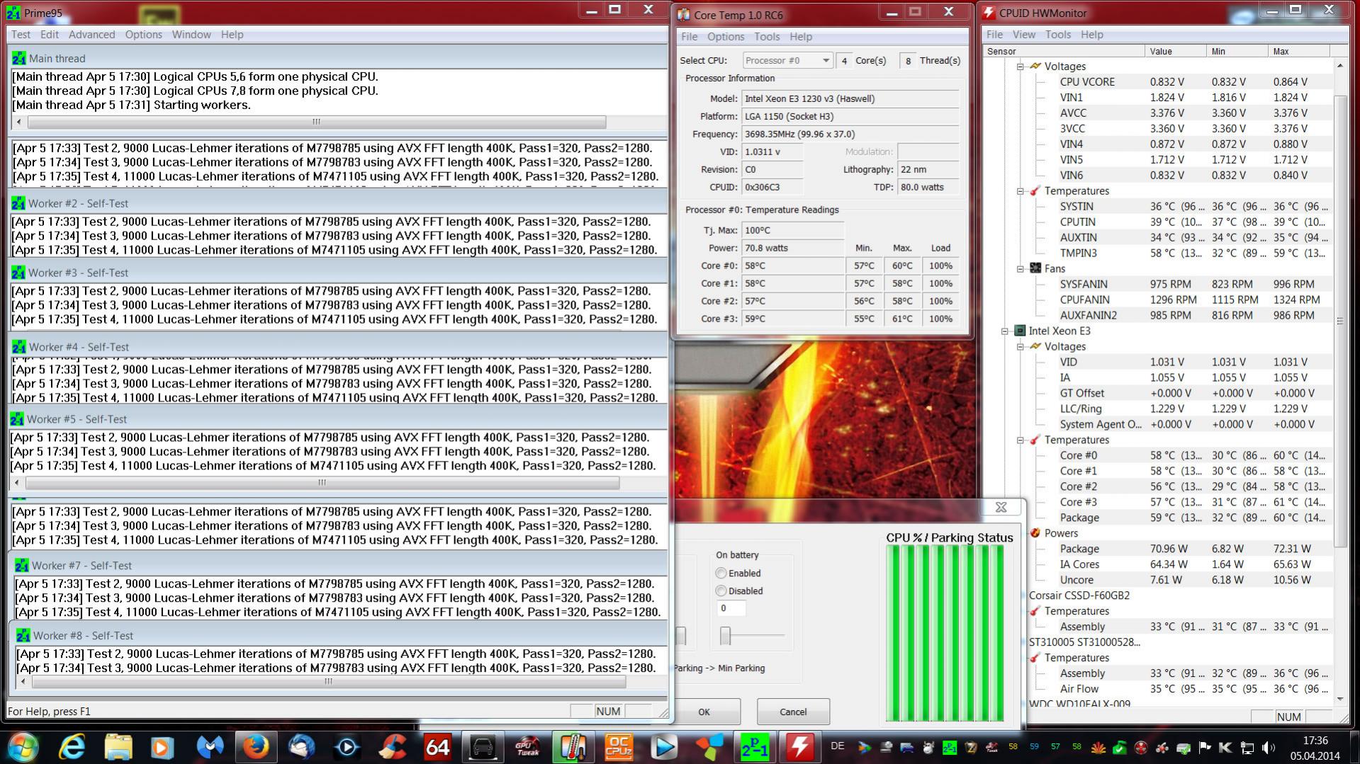

Mein Xeon läuft mit 1.031 Volt Vcore und einer Eingangsspannung [Vccin] von 1.70 Volt selbst mit oben genannter
Prime95 Version stabil.
Siehe hier:
mfg Zotac2012

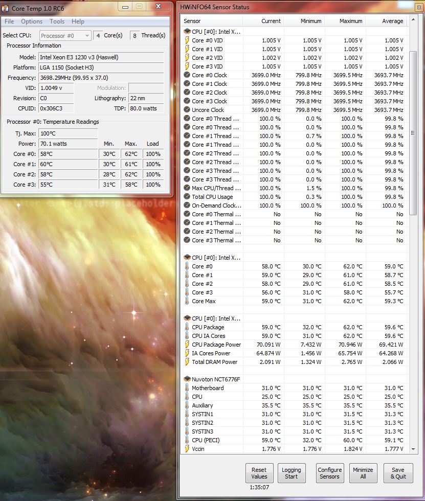

Ja, meiner läuft mit Prime und im Alltag und in Spielen mit 4x 3,7 Ghz @ 1,005V stabil :)

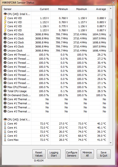

Das Undervolting war auch nötig, da die Temps trotz eines Macho Kühlers und vernüftigen Gehäuselüftern und nachweislich richtig aufgetragener WLP bis auf 79°C bei Prime (AVX) hochgingen. Spiele lagen ca. nur 5-8°C darunter.
So habe ich jetzt quasi immer konstant 10-15°C weniger.
Vorher (Default):
Undervoltet (1,005V):
