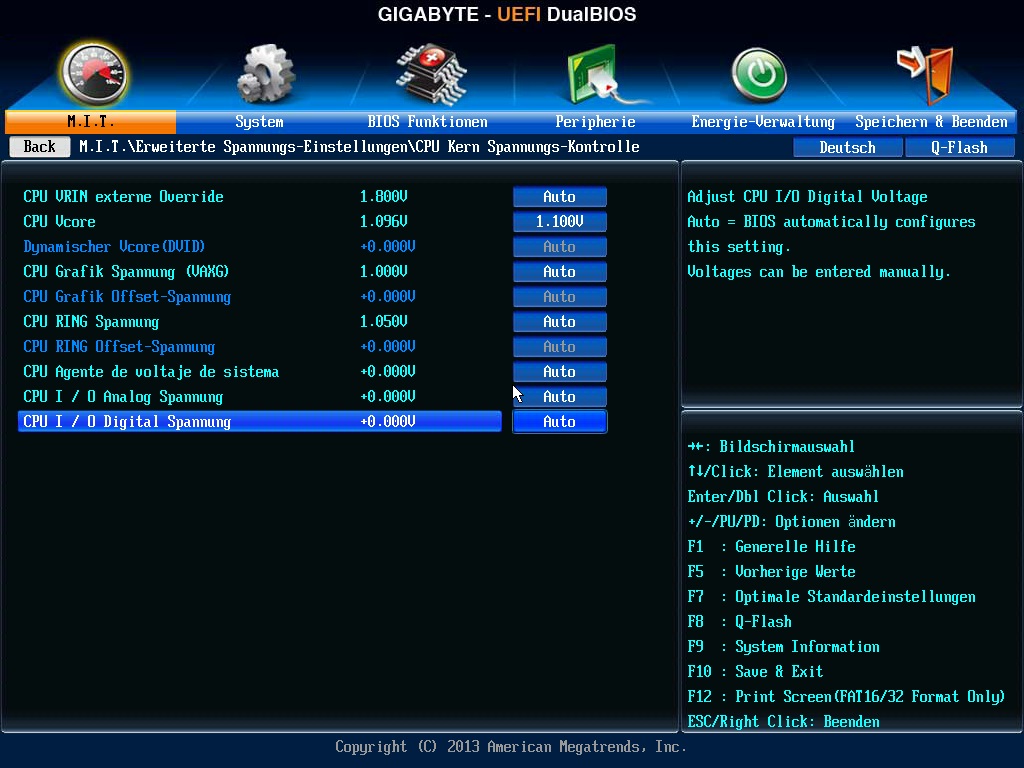

Ich hab den Vcore mal auf 1.100 gestellt.
EInfach mal 15 Grad weniger Temperatur im Prime95.

Hi,
wie siehts den aus mit der Vcore Overide Voltage:
Liegt die Spannung dann auch im Idle an? Normaleweise geht die ja im Idle noch weit unter 1 V ?
Verbraucht die CPU da durch nicht mehr Strom im Idle ?

Offset funktioniert nicht meinem Z87 Xtreme 4 mit turbo auf allen kernen @ 3,7ghz (multicore enhancment)
Undervolting soll in diesem fall nur mit Voltage Overide gehen - deshalb frage ich ja.

Enteder Offset Voltage oder 4x3.7GHz, beides geht nicht.
Ich würde mich eher für 4x3.7GHz entscheiden, die adaptive Vcore bringt bei Haswell genau Nüsse und man darf ruhig in allen Szenarien eine fixe Vcore haben, das ist kein Problem. Dann steigt die Spannung unter Last auch nicht in unendliche Höhen bei Prime, wie es bei der adaptiven Vcore oft der Fall ist.
Stromsparen ist mit der adaptiven Vcore auch kaum mehr drin als mit der fixed Vcore. Unterschied ist bei mir 1W - 5W statt 6W im Idle :D

Bei mir läuft mein Xeon 1230 V3 mit 1.100, mehr runter will er anscheinend nicht, alles schon versucht / getestet etc., ist die grenze bei mir.
-1.1 im offset ? Da ist meiner schon lange aus, bzw. nicht mal gebooted, ich denke du redest über einen festen vcore von1,100, da lief meiner auch super
Komisch ist nur, dass ich beim offset von -0,13 abstürze im idle habe, der max vcore unter last aber bei 1,200 ist. Wenn ich einen festen vcore von 1,100 einstelle, läuft er stabil. Das muss mir nochmal jemand erklären denn 1,2>1,1^^
