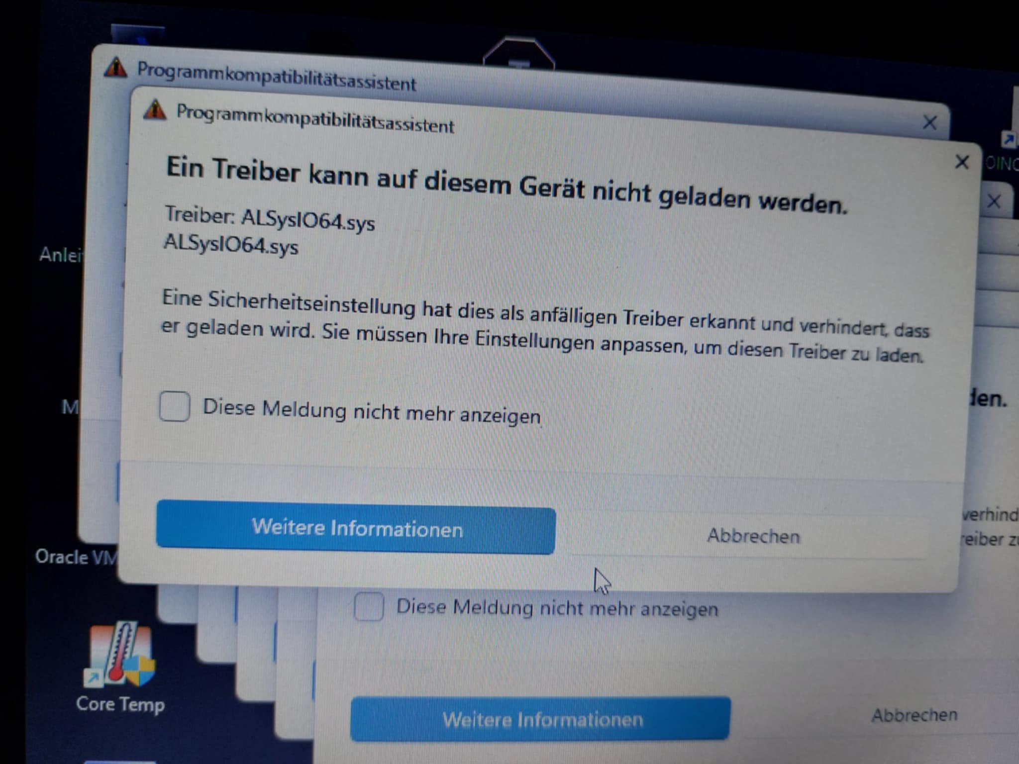

vor kurzem wurde das Upgrade fertig, scheint soweit funktioniert zu haben, jetzt werden nach Anklicken von "nach Updates suchen" jede Menge Updates runtergeladen, was so ja paßt.
Ein kleines Problem ist allerdings aufgetaucht: beim Hochfahren des Notebooks kommt die Fehlermeldung lt. beilieg. Screenshot; gleichzeitig erscheint auch die Meldung, daß das Tool "CoreTemp" nicht geöffnet werden kann, da der Treiber nicht geladen wird. Also gehört der reklamierte Treiber offenbar zu CoreTemp bzw. wird dieser für CoreTemp benötigt.
Wenn nun empfohlen wird, die Einstellungen anzupassen, um den Treiber zu laden - wie/wo kann ich die entsprechenden Einstellungen anpassen?

mal coretemp neu installiert?
@madmax2010 nein, noch nicht, es laufen gerade weitere MS Updates.
Aber eines ist interessant: lt. Beschreibung von CoreTemp z.B. auf chip.de läuft CoreTemp NICHT unter Windows11.
Das könnte erklären, warum bei meinen vor einigen Monaten gekauften zwei Notebooks, auf welchem Windows11 bereits vorinstalliert war, CoreTemp sich nicht installieren ließ.
Andererseits: in den letzten Tagen habe ich mehrere Windows10 Notebooks mittels Windows Update auf Windows11 upgegradet - und bei all diesen läuft CoreTemp einwandfrei.
Was nun im konkreten Fall, eben durch eine andere Upgrade-Methode, nicht der Fall ist - da kann nun plötzlich ein Treiber nicht geladen werden.
Trotzdem würde mich interessieren, welche Einstellungen das sind, bei welchen eine Änderung vorgenommen werden soll/kann, damit der entsprechende Treiber geladen werden kann.

Dahinter verbirgt sich die Microsoft-Sperrliste gefährdeter Treiber.erich56 schrieb:Trotzdem würde mich interessieren, welche Einstellungen das sind, bei welchen eine Änderung vorgenommen werden soll/kann, damit der entsprechende Treiber geladen werden kann.
Das findest du in der Windows-Sicherheit unter Gerätesicherheit -> Kernisolierung
Die aktuelle bringt aber keinen anfälligen Treiber mit (dort wird die ALSysIO.sys in Version 2.1.0.0 ausgeliefert)
Die Sperrliste blockiert Version 2.0.10.65535 und niedriger.
Entweder ist CoreTemp nicht aktuell oder eine alte Treiber-Datei liegt noch im System.
Da kannst du mit DriverStoreExplorer nachschauen.

habe jetzt probeweise die Treibersperrliste mal auf "aus" geschaltet - und trotzdem kann CoreTemp nicht geladen werden.PC295 schrieb:Dahinter verbirgt sich die Microsoft-Sperrliste gefährdeter Treiber.
Werde dann mal die neueste Version installieren und sehen, was sich tut.

habe die neueste CoreTemp Version installiert, und auch die Treibersperrliste wieder aktiviert - CoreTemp läuft bestens.erich56 schrieb:Werde dann mal die neueste Version installieren und sehen, was sich tut.
