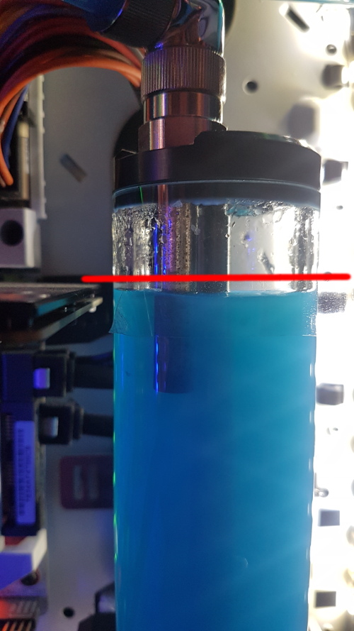

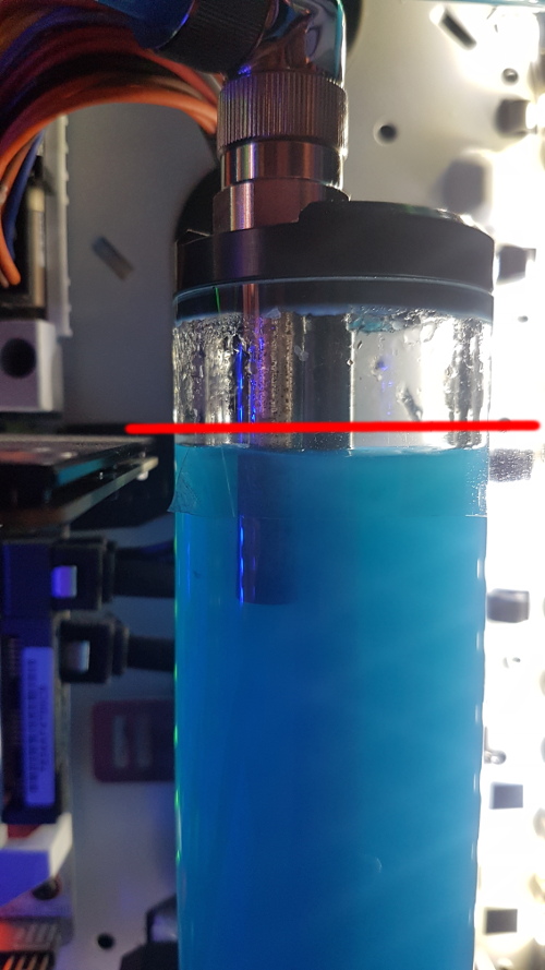

Hi seitdem ich den Kreislauf ein bisschen umgeändert hab, also die PETG Röhren anders verlegt habt, verändert sich nach einer gewissen Dauer der Wasserspiegel im AGB... Ich hab vor ein paar Wochen, vielleicht 2 oder 3 Kleberstreifen rangeklebt, und jetzt ist der Wasserspiegel darunter. Also ein Zeichen dass Wasser verschwindet.
Ich benutze das EK-Ekoolant Pastel, ich glaube das Zeug scheint eher zu verschwinden als das Wasser an sich. Denn das letzte Mal als ich wieder aufgefüllt hab, war das Wasser deutlich weniger blau als bei der befüllung.
Ein Leck kann ja nirgendwo sein, sonst würde das Wasser deutlich schneller verschwinden oder?
Bevor ich den Kreislauf geändert hab, musste ich nie nachfüllen.
Hast du das System nach deinem Umbau ordentlich entlüftet?
Falls nicht, dann ist es normal, dass der Wasserstand in der Zeit nach einem Umbau sinkt, denn es befindet sich noch etwas Luft in den Radiatoren die nach und nach erst in den AGB entweicht.
Luft im System kannst ausschließen?

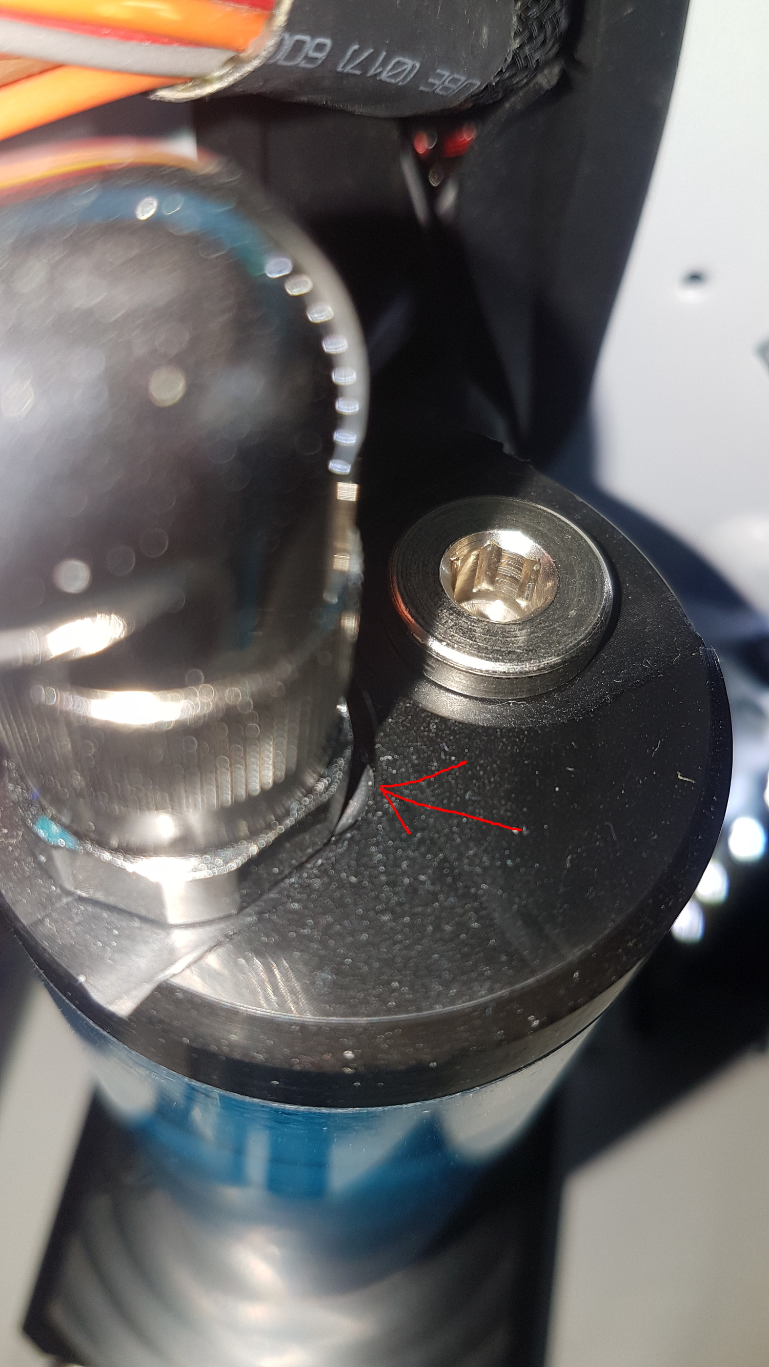

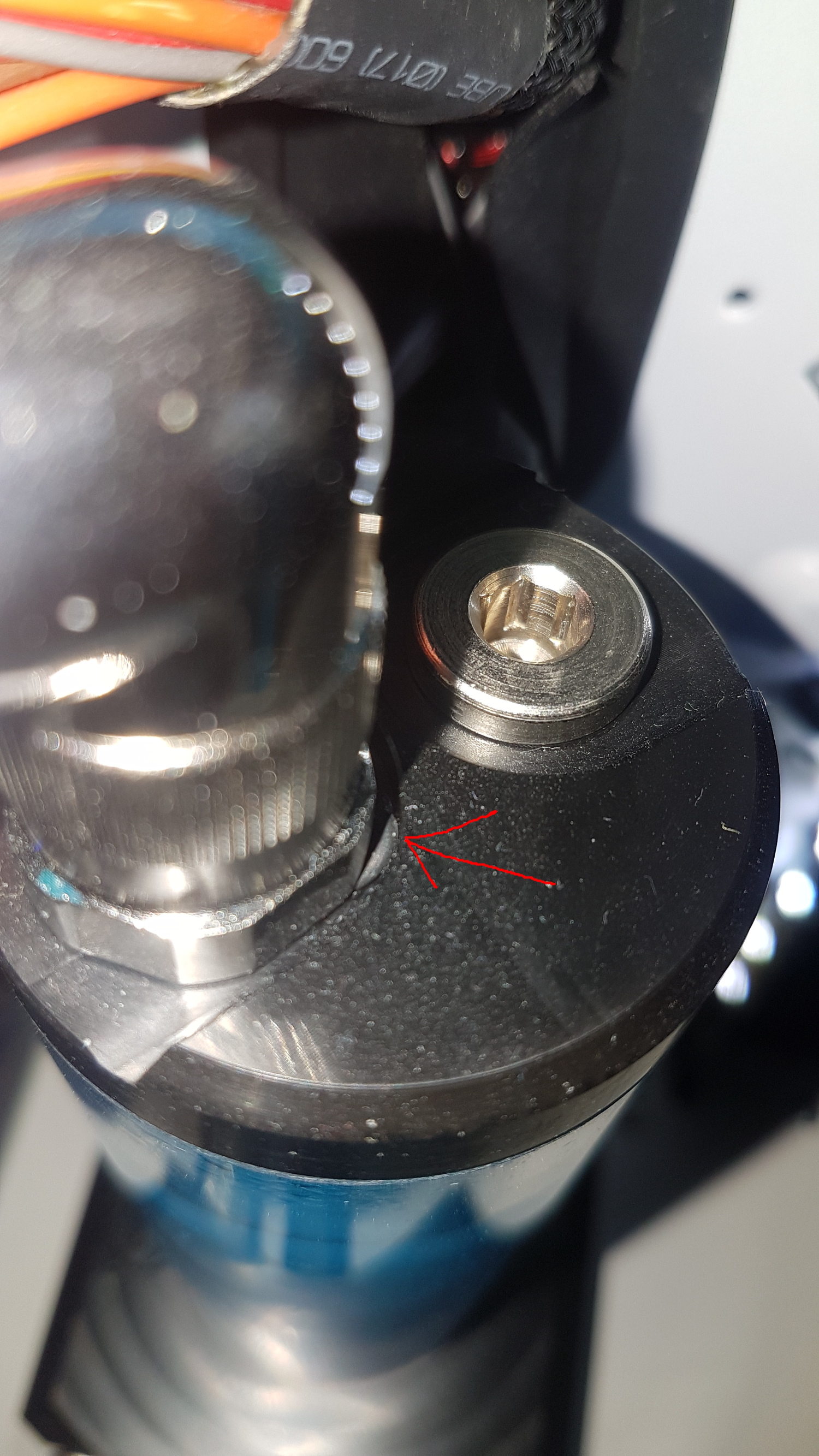

Auf der Suche nach dem Leck hab ich eben was entdeckt.. und das auf Anhieb ohne lange zu suchen. Mit der Handylampe hab ich das gefunden, (ich hoffe dass es daran liegt) und zwar liegt der O-Ring am Anschluss-Eingang vom AGB nicht richtig in der Nut. Dadurch könnte Wasser entweichen.
Auf dem Fußboden sehe ich auch keine blauen Flecken. Es MUSS das sein, bitte
die Dichtung würde ich erneuern, die wurde falsch gequetscht und der wird sicher einen knick / haben.
das würde ich als erstes beheben, und das nächste mal mit weniger Kraft den Schraubanschluss anziehen.
achso, ja dadurch kann Wasser raus gedruck werden.

So ich hab das jetzt mal behoben. Die Dichtung war auch verknickt. Und ich bin mir nun fast sicher dass es daran lag, denn ich hab die Schraube daneben nur ein kleines Bisschen rausgedreht, und schon kam Wasser raus, das wird irgendwie hochgedrückt so wie Sasi Black schon sagte. Und wenn es nur die hohe Luftfeuchtigkeit in dem Ding ist, die geht ja durch die Ritzen durch. Muss der Unterdruck sein. Ich hoffe dass nichts mehr verloren geht. Das ist auch komsich bei euch, denn ich bin auch der Meinung dass kein Wasser verloren gehen dürfte. Ich brauchte vorm Umbau in einem Jahr nichts auffüllen. Wasserstand war immer gleich
