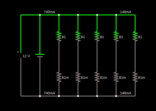

Die 0.74 A sind die theoretische Obergrenze für den Anlaufstrom mit fünf parallel geschalteten 81 Ohm Vorwiderständen. Die 0.038 A fließen pro Lüfter mit Vorwiderstand, wenn die maximale Drehzahl bereits erreicht ist. Bei fünf Lüftern wären es dann eben 0.038 A * 5 = 0.19 A < 0.74 A.
Hier mal anschaulich: https://www.falstad.com/circuit/circuitjs.html ...
