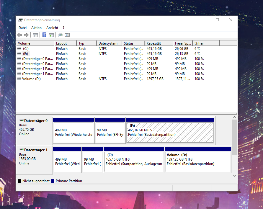

Moin fast geschafft:
Will Datenträger 0 (alte SSD) formatieren, doch kann nur (E: rechts anklicken und formatieren ist das so korrekt? Weil links davon sind ja noch 2 Dinger die dann doch dort bleiben , soll das so ? Oder habe ich einen falschen vorgang im kopf?

Öffne eine Eingabeaufforderung als Admin
mache folgendes
Cu
redjack
mache folgendes
Code:
diskpart
sel disk 0
clean

Del oder sel?
Top. alles erledigt, hat ne weile gedauert ca. halben tag das ganze aber hat sich gelohnt!
Vielen Dank

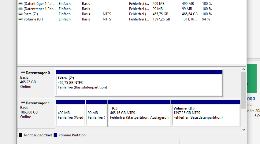

@redjack1000 gibt es vll noch die möglichkeit den neuen Datenträger als eine einheit zu haben und nicht geteilt in C und D ? Quasi eine 2 TB einheit , grad ist ja ca 500mb und 1400mb geteilt in 2
Waldheinz
Rear Admiral
- Juni 2009
- 5.932
Wie @mkossmann schon andeutete: Wenn auf D: keine Daten sind (oder gesichert), dann mache in der Datenträgerverwaltung einen RECHTSKLICK drauf und wähle 'Volume löschen', danach machst du einen RECHTSKLICK auf C: und wählst 'Volume erweitern', dabei immer auf WEITER klicken und das wars.
