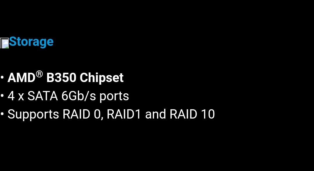

https://de.msi.com/Motherboard/B350M-PRO-VDH/Specification
Dann läuft bei dir alles über SATA. Es reicht also z.B. eine weitere gute SATA SSD mit TLC und DRAM-Cache.

Deathangel008 schrieb:
warum das? das brett hat auch nen PCIe-fähigen M.2-slot.
Weil dieser in der mobilen Ansicht unter "Storage" auf der MSI-Seite nicht gelistet wurde:
Wenn man jedoch auf das Board zoomt, kann man einen M.2 Slot erkennen. Ist dann also ein Fehler in der Liste.
