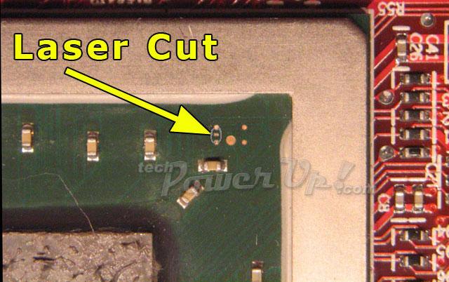

Keine :D Bei deinem Thumb handelt es sich um eine X800 Pro VIVO ;) welche von Haus aus nicht gecuttet wird. Lediglich auf dem ersten Bild des techpowerup Links ist ein Lasercut (der Strich wo der Pfeil drauf zeigt) vorhanden ;)
also hier einfach nen klecks silberleit lack und fertig? und eben das bios. :D
Tja die Frage ist nur, ob da ein einfacher Klecks genügt. Sollte nach dem Auftragen ein Kurzschluss entstehen, hast Du 420€ in den Wind geschossen. Ich persönlich würde rechts und links den Lasercut umgehen.

Ja exe, das ist ja genau die Schwierigkeit. Ohne eine ruhige Hand und sauberes arbeiten wirst Du da nicht weit kommen. Selbst wenn Du die Mod hinbekommst stehen deine Chancen auf eine 16PP Grafikkarte bei ungefär 30% :(
Der Bleistiftmod ist im Prinzip nichts anderes als die Mod mit Silberleitlack. Lediglich die Handhabung und das Material (in diesem Falle die Bleistiftmine) sind anders. Allerdings stellt ich mir die Frage, ob Bleistift auch wirklich so gut leitet wie der Silberleitlack.

Nee, Spaß beiseite... er hat die Karte ja nun schonmal. Silberlack leitet definitiv besser als Graphit (Kohlenstoff). Nur das Problem ist halt das "geklekse" mit dem Zeug. Wenn dus machst, kleb auf jeden Fall die Bereiche die du verbinden willst sauber ab und lass es dann auch wirklich gut trocknen. Den Kühler hast du ja schon sowieso bereits abbekommen wie ich deiner Signatur entnehmen kann, daher haste schonmal ein großes Problem weniger.
Wenn du mit allem fertig bist und das XT Bios draufgeflasht hast und es sollten dann Pixelfehler kommen hast du einfach Pech gehabt, weil mindestens eine deiner 4 bisher unbenutzten Pipes defekt sind.
Ob du dann neben dem Zurückflashen des Pro Bios auch noch den Silberlack entfernen musst, um den alten Zustand wiederherzustellen, kann ich dir nicht sagen, aber theoretisch müssteste das schon machen, weil nach dem Zurückflashen zwar der Pro Takt wiederhergestellt wird, aber alle 16 Pipes noch aktiv bleiben.
