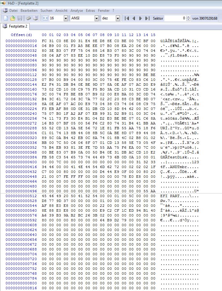

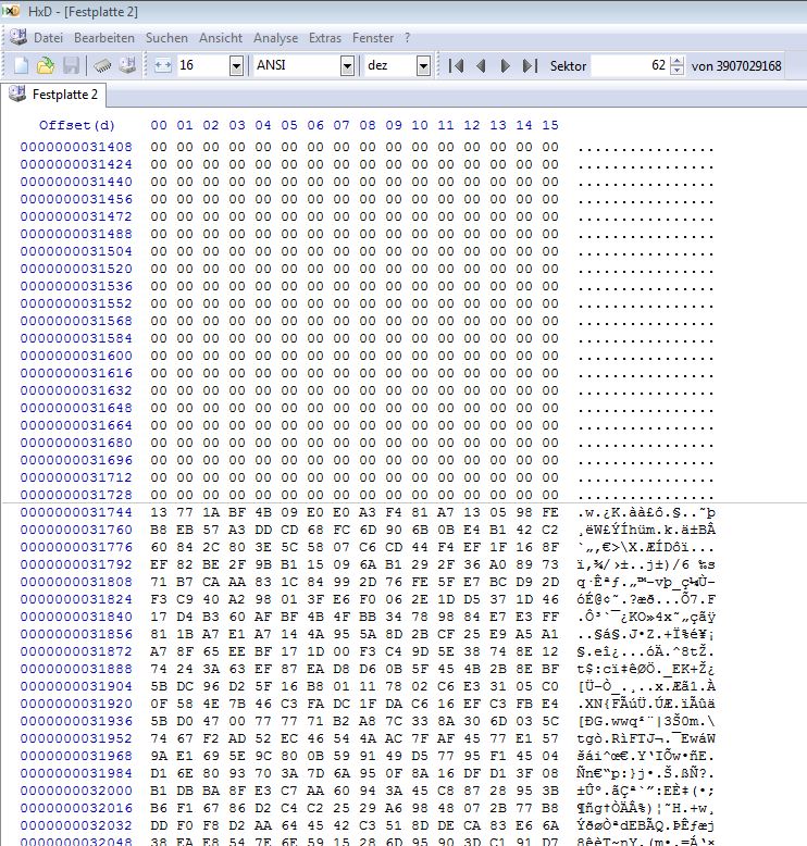

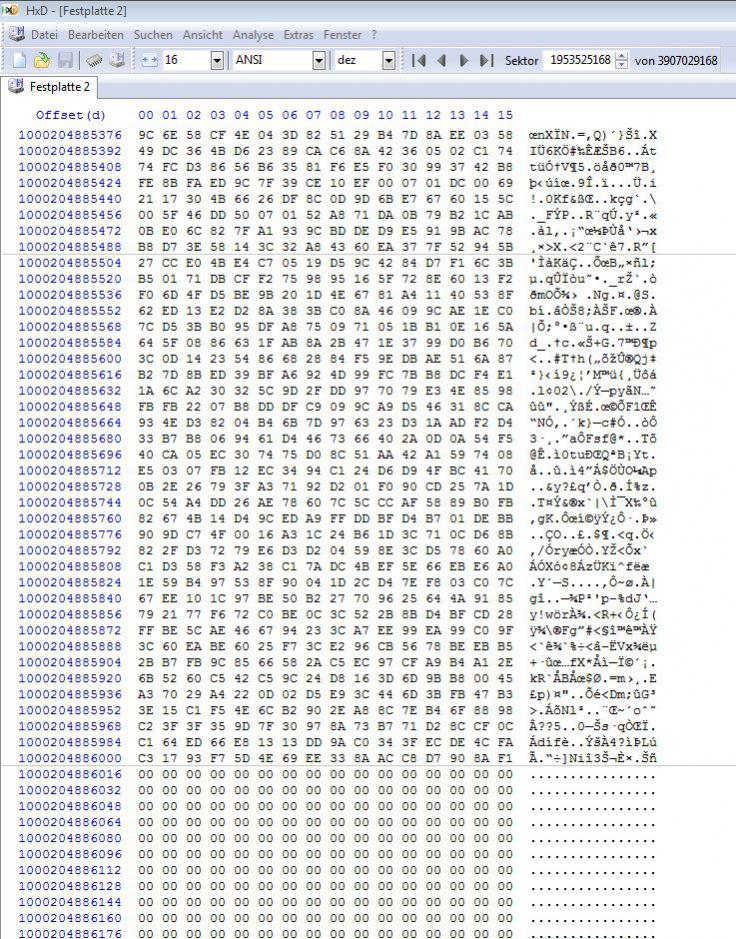

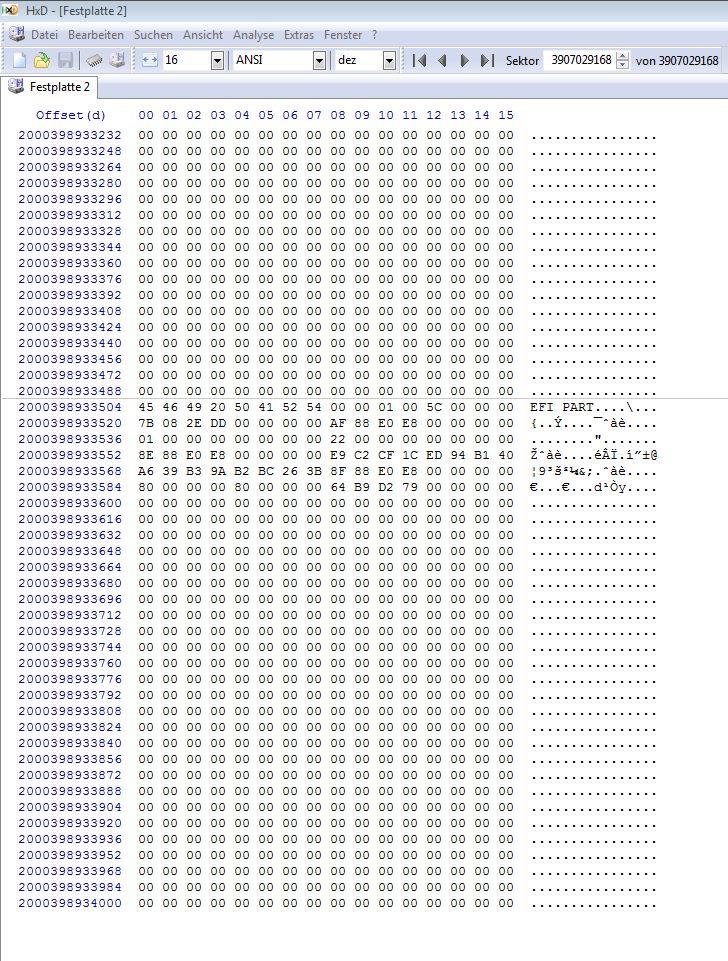

3. HxD zum Einlesen genutzt, Ergebnis:
- 2. Hälfte der Festplatte ist leer (Nullen), da ich beim Erstellen keine TC-Formatierung gemacht habe (siehe Screenshot 1)

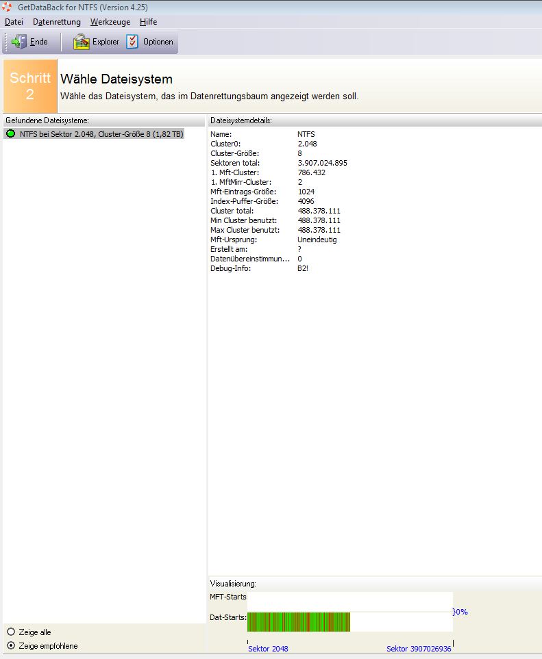

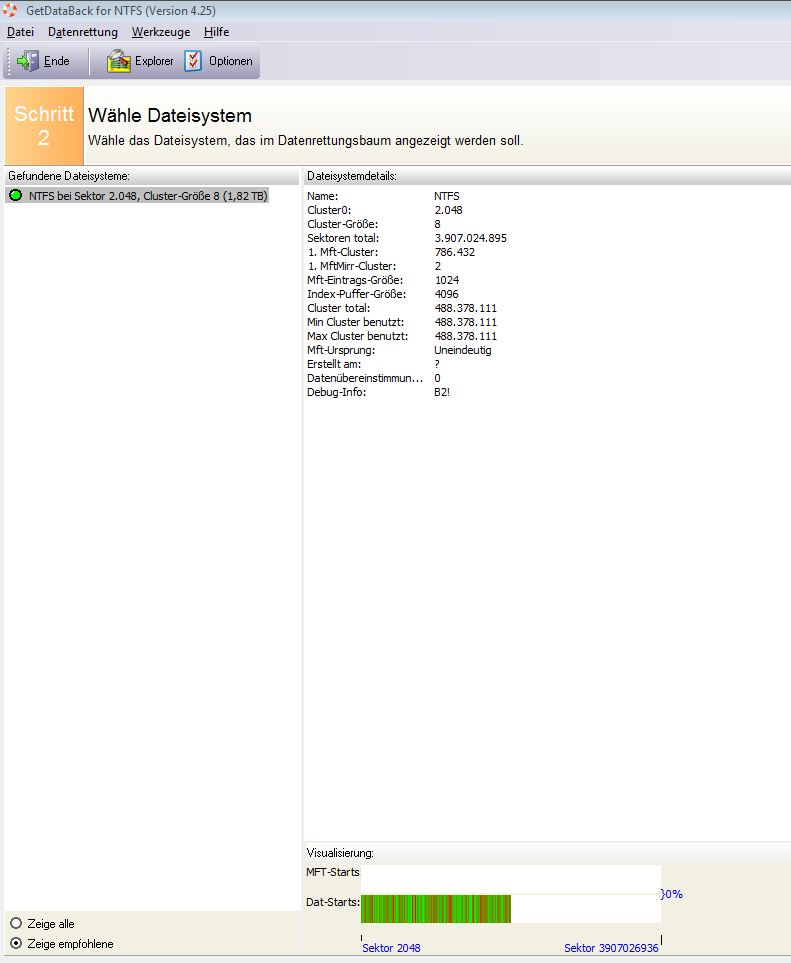

- siehe auch GetDataBack (Option Systemschaden für das Laufwerk, nicht die Partition) Analyse-Screenshot (Nummer 2)
- Sektor 0 (siehe Screenshot 3)
- Sektor 62 (siehe Screenshot 4)

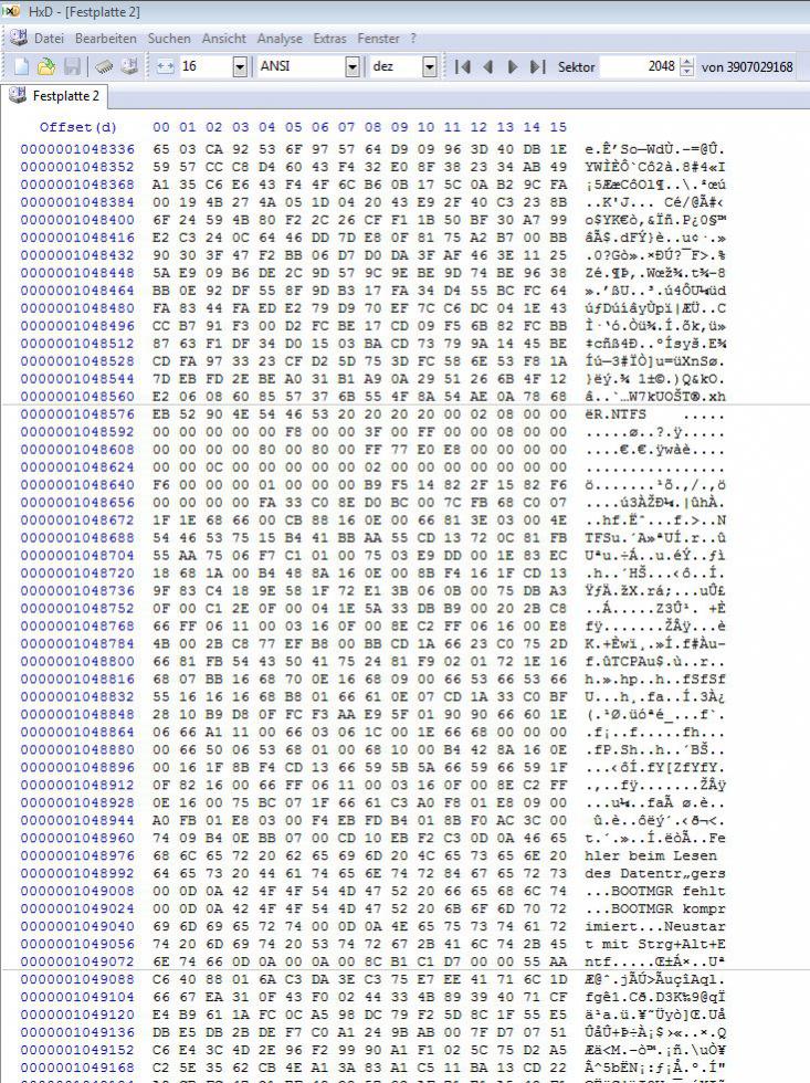

- Sektor 2048 (siehe Screenshot 5)

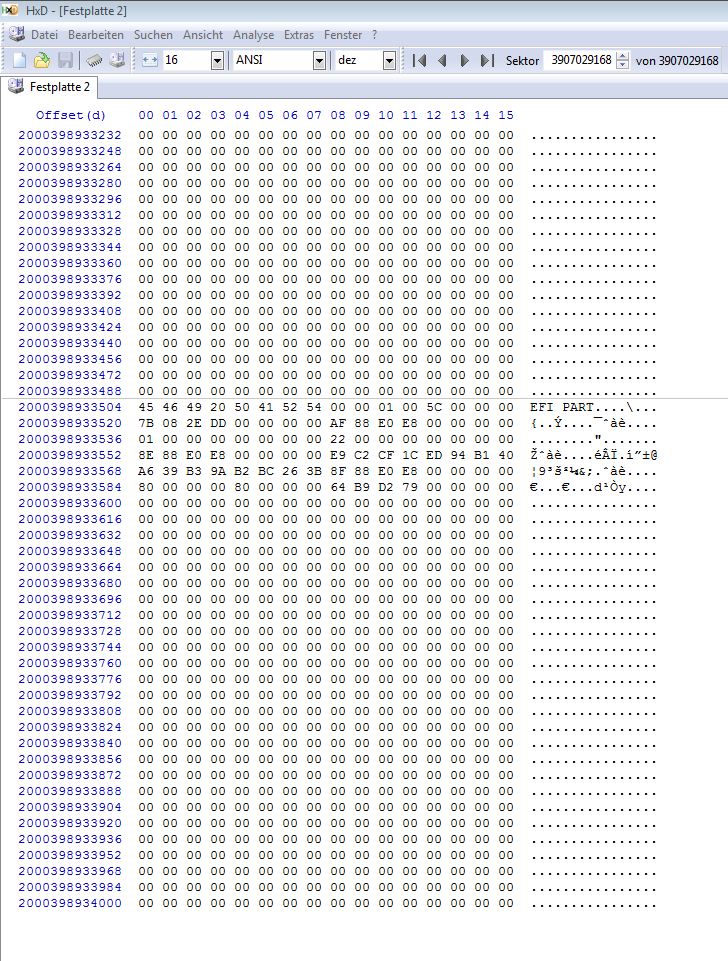

- allerletzter Sektor (siehe Screenshot 6)
- daraufhin mit TestCrypt Custom Analyzer die letzten BESCHRIEBENEN 20.000 Sektoren abgesucht
=> Kein Ergebnis ("No TrueCrypt Header could be found")

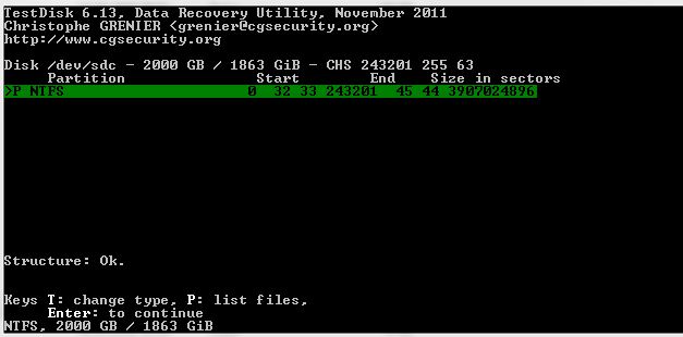

4. Testdisk (neueste Version) zur Analyse genutzt:

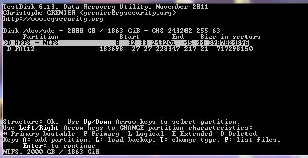

- Quick Search (siehe Screenshot 7)

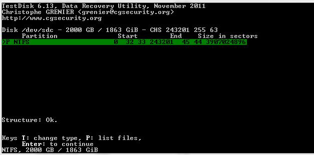

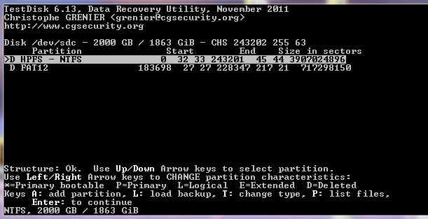

- Deep Search (siehe Screenshot 8)
- daraufhin mit TestCrypt Custom Analyzer die ersten 20.000 Sektoren des Anfangs und die letzten 20.000 Sektoren der Endes der komischen FAT12 Partition nach Backup-Headern gesucht (was das auch immer für eine Partition sein mag)

HxD_Sektor_1953525168.jpg210,5 KB · Aufrufe: 344 -
GetDataBack_Systemschaden_Laufwerk.JPG67,3 KB · Aufrufe: 349 -
HxD_Sektor_0000000000.JPG293,3 KB · Aufrufe: 309 -
HxD_Sektor_0000000062.JPG237,6 KB · Aufrufe: 280 -

Testdisk_QuickSearch.JPG33,9 KB · Aufrufe: 367 -
