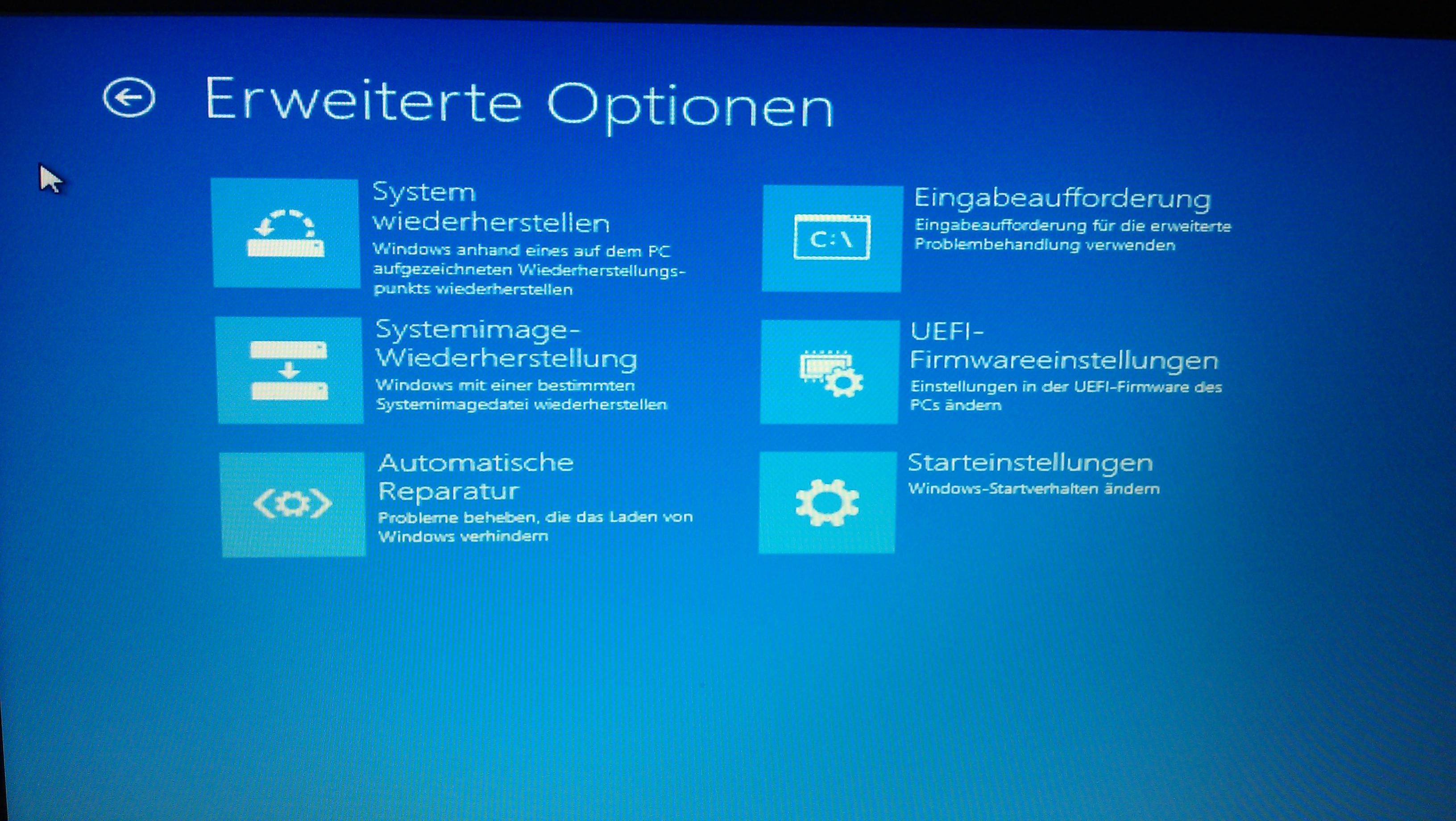

Du schreibst, dass das Win8-BootMenü kommt, dort gibt es doch den Punkt Troubleshooting (keine Ahnung im Moment was da in der deutschen Version steht). In deinem Bild aus dem ersten Thread sieht man den Punkt, darüber müßte doch eigentlich die Win8-Wiederherstellung laufen ???

Hast du den Punkt "Troubleshooting" aus dem Win8 Bootmenü jetzt mal versucht ???
@ mugam: Ja. da steh jedoch, die Systemwiederherstellung funktioniert nicht. Er sagt konnte nicht gefunden werden und noch andere Fehler

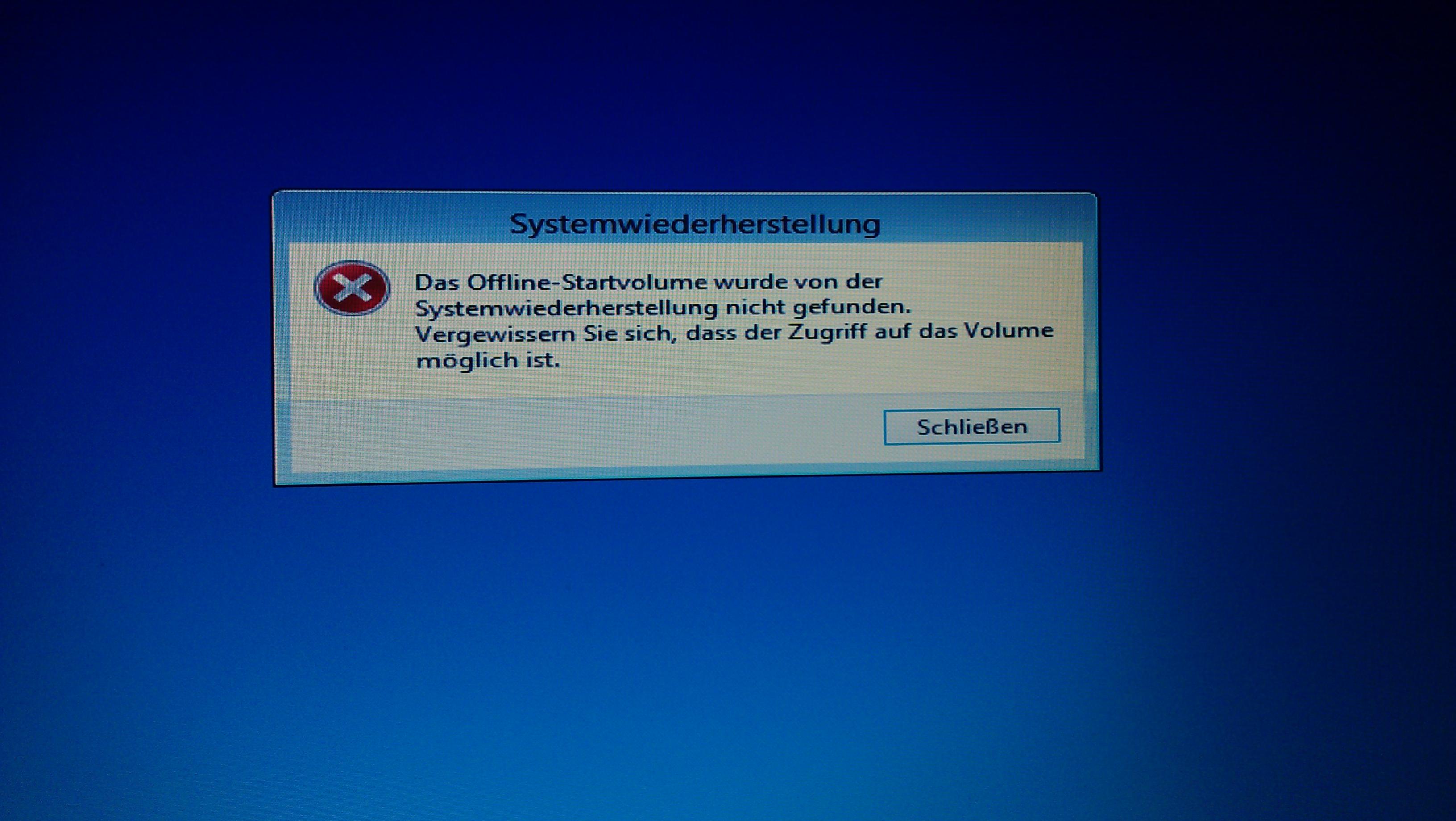

Ich habe paar Bilder hochgeladen.

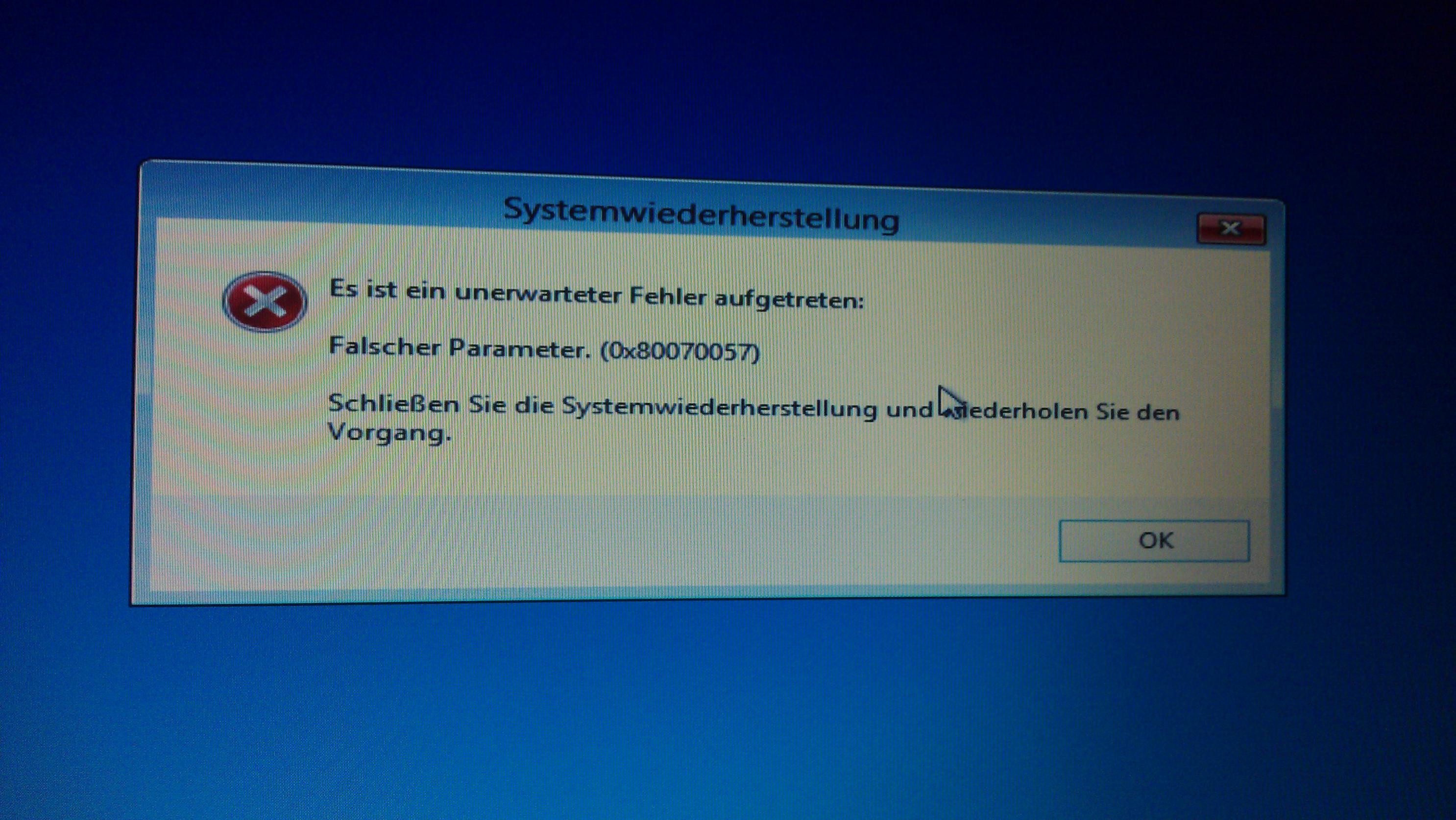

Bei dem einem zeigt er halt den fehler wenn ich die Systemwiederherstellung mache.

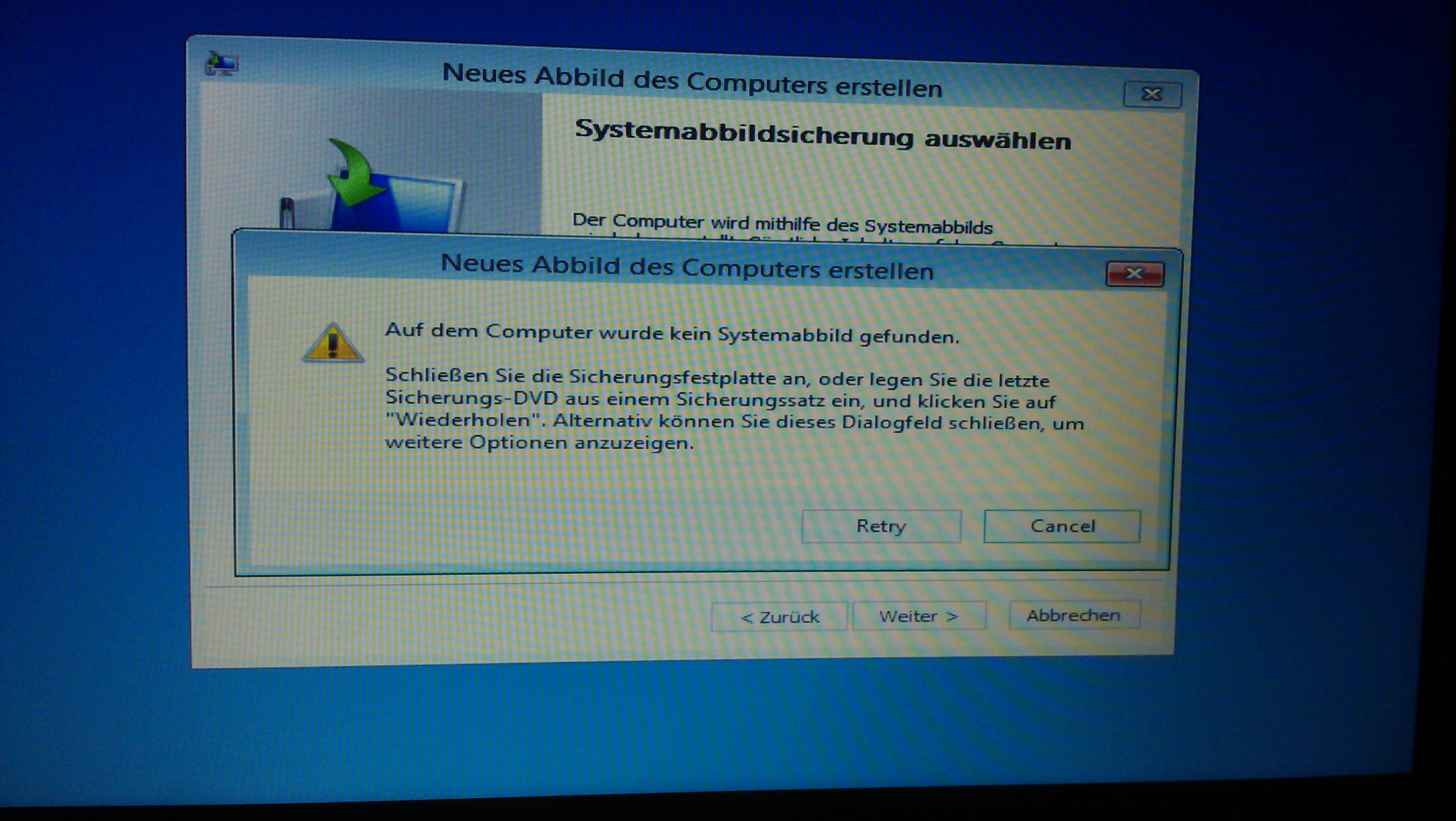

Und bei dem anderen wenn ich versuche die Systemwiederherstellung per Image Datei zu machen.
