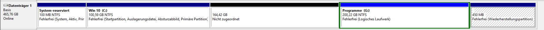

Hallo, ich habe derzeit folgende Partitionsaufteilung:
Jetzt wollte ich im Nicht zugeordneten Speicher eine neue 100GB große Partition erstellen, und diese als Platzhalter nutzen. Dann die 200GB Programme-Partition so weit vergrößert, wie möglich und die zuvor erstelle 100GB Platzhalter-Partition wieder löschen, um dort Windows 7 zu installieren.

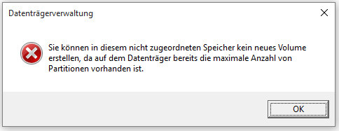

Wenn ich allerdings eine Neue Partition erstellen möchte, kommt folgender Hinweis:
Deshalb möchte ich die 450MB große Wiederherstellungspartition löschen, um wieder eine neue Partition erstellen zu können. Ist das ohne Bedenken möglich, oder wird sie unbedingt benötigt?

Die 450MB Partition beinhaltet die Start Reparatur.
Wenn Du die löschst, dann mußt Du einen Installationsdatenträger für Reparaturen nutzen.
Je nach Aufteilung der Platte können die Daten dafür auch auf der Hauptpartition liegen. Dann funktionieren einige Dinge aber nicht.
Die vierte Partition (grüner Rahmen) ist als erweiterte Partition erstellt worden. In dieser können weitere logische Partitionen. In deinem Fall belegt "G" den dortigen gesamten Platz.Wenn du jetzt die erweiterte Partition nach vorne vergrößerst, kannst du in diesem Bereich noch eine weitere logische Partition anlegen. Somit können dir die beiden Systembedingten Partitionen also egal sein und du brauchst keine davon löschen.
