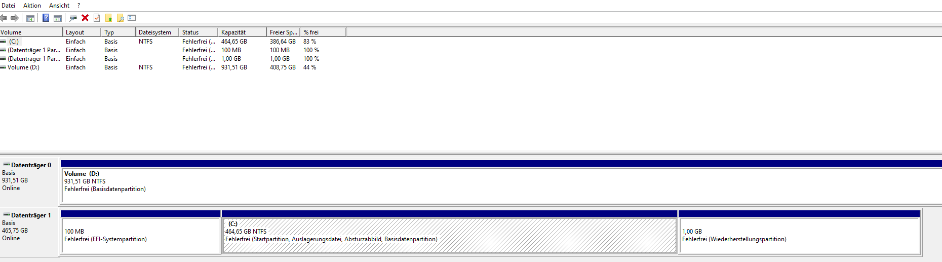

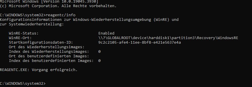

ich habe mal ne Frage und ich hoffe ihr könnt mir helfen. Ich hab es gestern geschafft eine Wiederherstellungspartition von Windows zu löschen-.- ich habe Windows neu installiert aber die Partition wird nicht angezeigt. Wenn ich in der Eingabeaufforderung "Reagentc/Info eingebe zeigt er "enabled" an Dort steht es ist auf Hardisk 1/Partition 3.
In der Partitionsverwaltung wird mir das aber nicht angezeigt dort gibt es gar keine Partition 3.
Ist jetzt damit alles soweit richtig Installiert oder muss man da was ändern?

cyberpirate schrieb:
Harddisk 1 hat keine 3.te Partition. Also wenn Du die Recovery benötigst ist da noch was zu tun. Ich lösche diese immer.
stimmt wahrscheinlich so nicht :D
P1: EFI
P2: die MS Reserved Partition, die man in der Datenträgerverwaltung nicht sieht, aber mit diskpart.exe (nur eine Vermutung von mir)
P3: da wo Windows drauf ist
also wäre meiner Theorie nach das Recovery auf der Windows Partition.
Reaktionen: Terrier, Pete11, cyberpirate und eine weitere Person
genau das ist es.
die 3. partition ist die 2. in der verwaltung, somit ist das recovery auf derselben partition wie das os
Reaktionen: Terrier und s1ave77
Ist das dann schlimm? Kann man das so lassen?
Bin leider ein ziemlicher Pc Newby deswegen weis ich nicht so ganz was ich da jetzt machen muss. -.-
Kannst du so lassen. Wenn das nicht mehr will, gibt es noch die Möglichkeit das vom Setup aus zu erreichen.
EDIT: Ist keine Recovery physisch vorhanden, wird disabled angezeigt.
Reaktionen: cyberpirate
Was aber nur für die grafische Darstellung gilt.

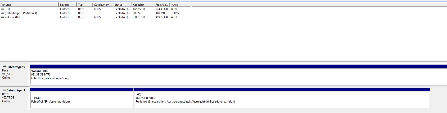

In dieser Aufzählung findet sie sich wieder, was sich sich aber in einem Fall wie hier nicht bemerkbar macht. Man kann es nur an geschützten Partitionen jenseits von Windows ablesen, die es hier nicht gibt. In diesem Bild lässt tatsächlich gar nichts auf eine weitere Partition schließen.

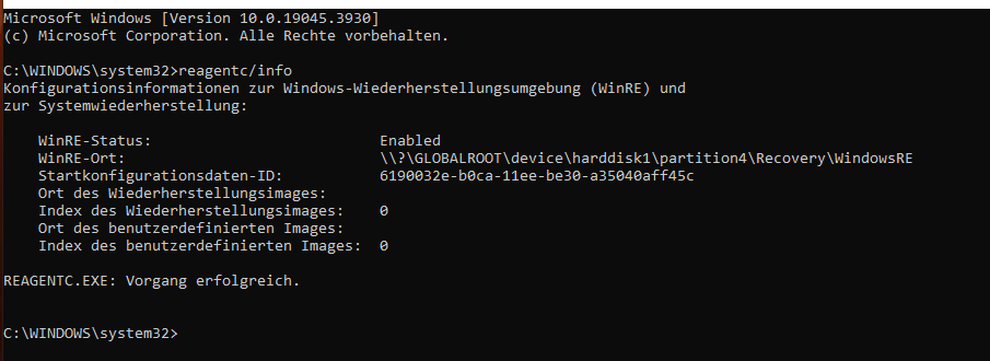

Habe das mal jetzt so wie oben gemacht beschrieben bin zu folgendem Ergebnis gekommen.
Was mich jetzt nur verwirrt warum ist es Partition 4. -.-^^

An dieser Stelle befindet sich eine Partition, die die DTV nicht darstellt. In jedem anderen Partitionierungstool ist sie sichtbar.
oh ich Schussel -.- dann stimmt ja jetzt alles :) da steht Partition 4 vielen Dank
