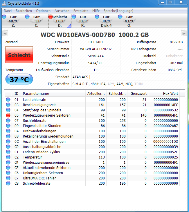

Hier mal ein Screen von CrystalDiskInfo

Der Platte gehen die Reservesektoren aus - aktuell ist allerdings alles im Lot.
Wahrscheinlich hat der Schreib-Lesekopf mal auf die Oberfläche aufgesetzt und die Magnetschicht auf bestimmten Bereichen geschädigt.
Soweit nicht dramatisch, wenn nicht einige Partikel ständig auf der Oberfläche rumflusen würden und drohen unter den Kopf zu geraten -> neue Fehler.
Mach doch einfach einen kompletten ScanDisk Lauf / Datenträger-Überprüfung, dauert einige Stunden. Wenn sich am Status der Platte nichts mehr ändert, könntest du sie theoretisch noch für "einfache" Aufgaben gebrauchen.
Kann ich den Wert so deuten?
Reservesektoren insgesamt 140, verbraucht 41?

Übrigens sind alle Reservesektoren längst verbraucht. 4F1 = 1265 ersetzte Sektoren, der Grenzwert 140 wurde unterschritten, (der optimale "Aktueller" Wert ist 200), da es keine Reservesektoren mehr gab, folglich die Ausgabe "bad"/"schlecht". Hier kannst du der Platte wohl beim verrecken zuschauen.
Beobachte dazu in den folgenden Tagen, wie sich der Parameter 05 weiter verschlechtert.

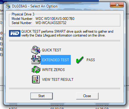

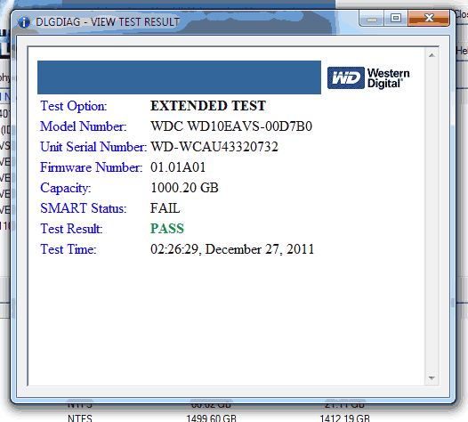

Habe jetzt fast 4 Stunden den extended Test laufen lassen. Folgendes kam dabei raus ??
