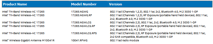

Wobei die Datenblätter der beiden nur von 2,4 und 5 GHz sprechen:
Intel 17265
Intel 18260
In den Datenblättern, die man auf den Produktseiten aufrufen kann, ist es hinterlegt:
Auch steht bei beiden Karten:
Reaktionen: Raijin
Also mal wieder ein Paradebeispiel dafür wie lückenhaft sogar die Daten direkt beim Hersteller sind... Und da wundert man sich noch, dass in Online-Shops zum Teil vollkommen absurde Angaben stehen... Vermutlich tippt das immer irgendein Praktikant ab und niemand liest das quer....
