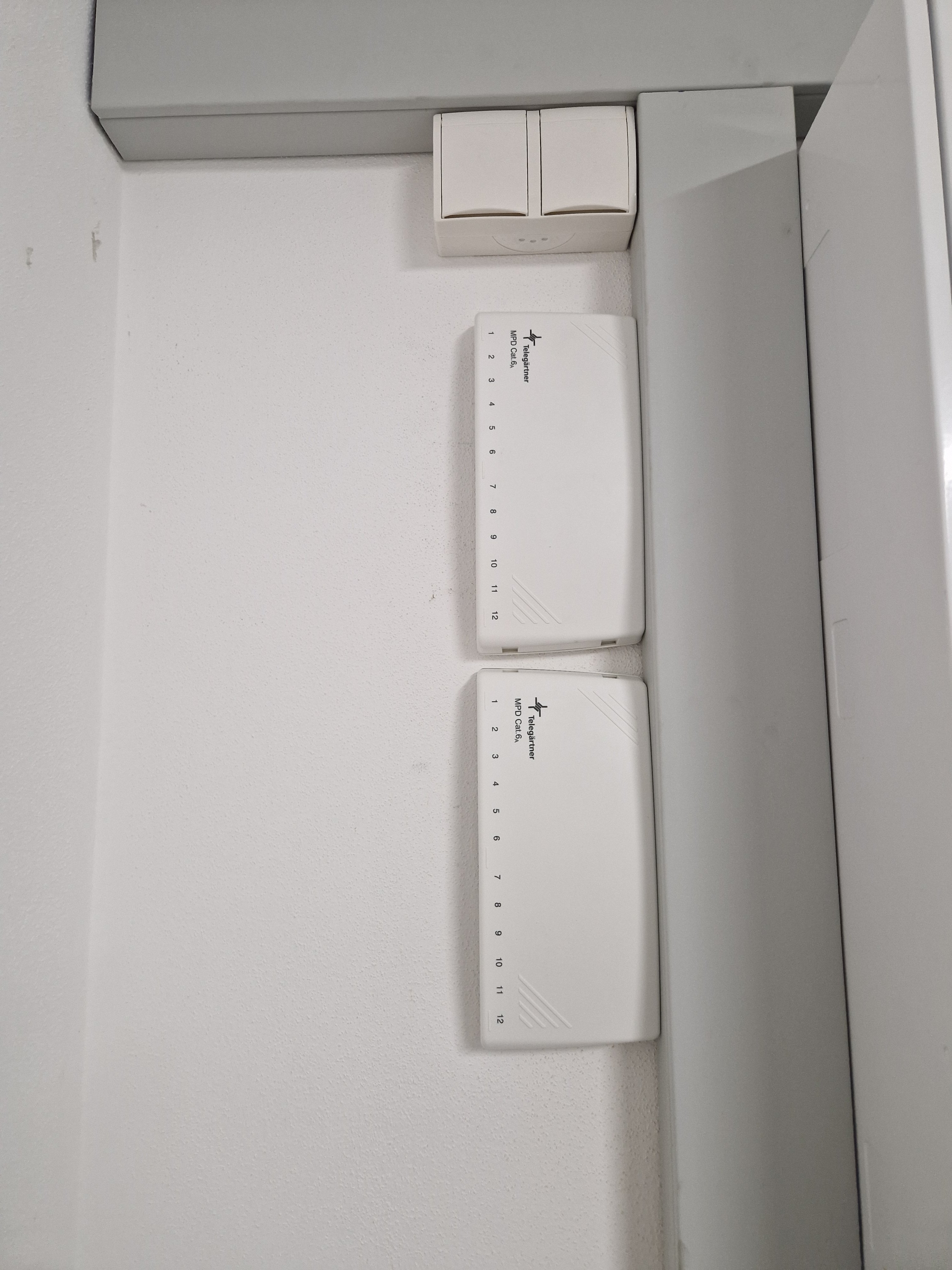

Hallo Freunde,
ich melde mich nun noch mal, da der Elektriker die Installationen erst mal fertiggestellt hat.
Im Keller sieht es nun so aus - siehe Foto im Anhang. An der Wand hängen nun zwei Patchpanele von Telegärtner. Meine nächste Aufgabe wäre nun, dass ich mich für einen Switch entscheide und mit kurzen Patchkabeln das Patchpanel mit dem Switch verbinde, richtig?
Ich würde einfach einen Switch von Netgear mit 24 Ports nehmen. Die Preisunterschiede bzgl. Nicht-PoE und PoE sind aber enorm. Macht es Sinn, dass ich einfach einen "normalen" Switch kaufe und nur die Ports, die zu den Access Points gehen, mit einem PoE Injector verbinde?
Oder sollte ich gleich mehr Geld ausgeben und einen PoE fähigen Switch kaufen?
Danke im Voraus!

Wie viele POE Geräte werden verbaut?
Was hast du den überhaupt Platz für den Switch, bzw. wo soll der Switch hin? Schaut nicht gerade üppig mit dem Platz aus. Wenn ich die Maße abschätze dann wäre der Platz perfekt für einen 10" Schrank gewesen.
Reaktionen: MarcMarc
Zur 1. Frage: 2 Stück...
Zur 2. Frage: gute Frage. Links an der Wand ist noch viel Platz. Vermutlich versuche ich das irgendwie über Eck zu legen...

Wenn neu, dann Injektor. Gibt aber auch auf Kleinanzeigen.de und eBay-Auktionen immer wieder PoE-Switch Schnäppchen, manchmal nur ein Elftel der Neupreises. Mein Tipps hatte ich oben geschrieben, also zwei Switche nehmen, einen mit PoE, einen ohne PoE.

Nur damit das nicht unter gegangen ist: Du musst nicht alle LAN-Buchsen auf den Switch schalten. Würde erstmal klein mit einem gebrauchten PoE-Switch anfangen und dann schauen, ob Du wirklich mehr Ports brauchst.
Wenn es nur 2 Geräte sind und keine weiteren geplant sind, dann würde ich zu Injektoren greifen. Du brauchst halt mehr Steckdosen.
Bei POE immer auf den Standard achten was eine APs benötigen.

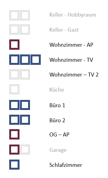

Danke für eure Antworten! Ich habe mir jetzt noch mal angeschaut und überlegt, was genau ich eigentlich habe und was ich brauche. Ich habe versucht, es in der Grafik darzustellen. Jedes Quadrat stellt einen Netzwerkanschluss da.
Grau heißt, wird erst mal nicht verwendet (war teils nur als Vorrüstung für spätere Geräte gedacht). Rot heißt, dass PoE notwendig ist und blau ganz normal.
Es wären also insgesamt 11 Dosen, die über den Switch laufen sollten, dabei 3 PoE fähige und der Rest normal. Dann würde EIGENTLICH ein Switch reichen. Ich habe jedoch noch andere Geräte im Technikraum, die ich gerne über LAN anbinden würde (Wechselrichter, Lüftungsanlage und Wärmepumpe), die müsste ich dann auch mit dem Switch verbinden, oder?
PS: Den Tipp mit 2 Switches (einmal mit, einmal ohne) finde ich auch super! Aber blöde Frage: wie verbinde ich die Switches untereinander? Auch einfach mit einem Patchkabel?
