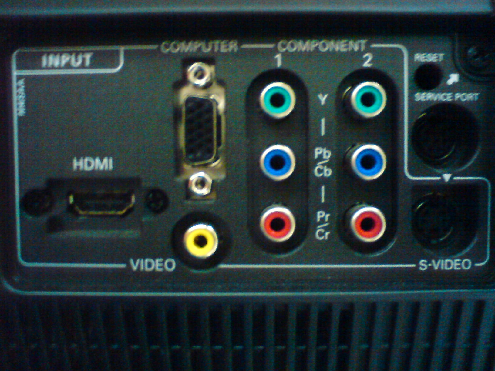

Hier nochmal ein Bild von den Anschlüssen des Beamers: DSC00166.JPG

Du kannst deine Wii mit Komponenten-Kabel (grün/blau/rot) an den Beamer anschließen (der Beamer hat sogar 2 Anschlüsse dafür) oder per AV Kabel (gelb). Vorzuziehen wäre natürlich erste Möglichkeit.
Dein Soundsystem hat optimalerweise cinch Eingang (rot/weiß) wo man die Wii dann direkt anschließen könnte (mit dem Komponenten bzw. AV Kabel - da dürfte jeweils rot/weiß cinch für sond dran sein) oder du brauchst unter Umständen nen cinch->3,5mm klinke adapter, falls die Anlage nur line-in hat. So ein Adapter kostet normalerweise nur 3-5€.

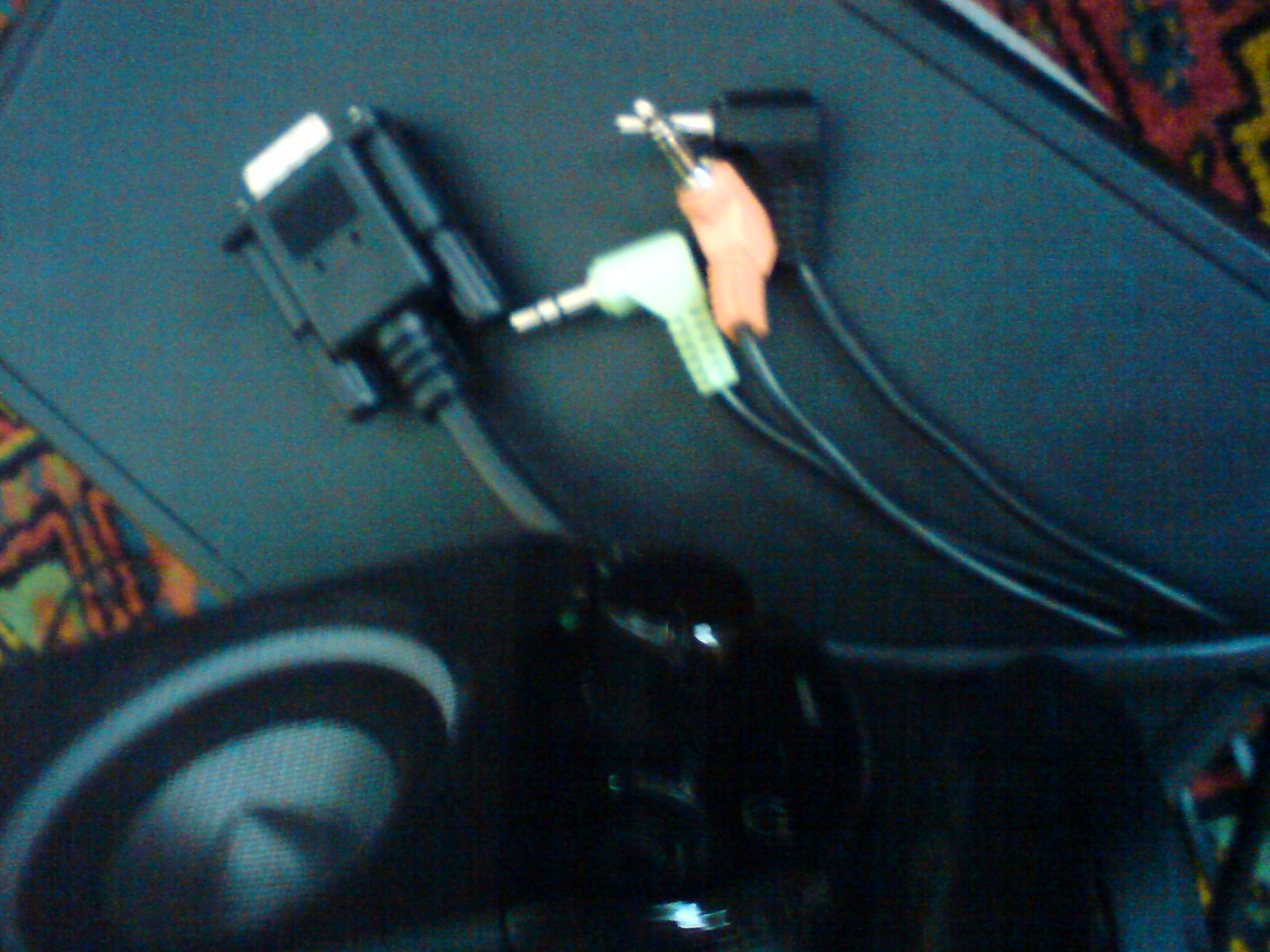

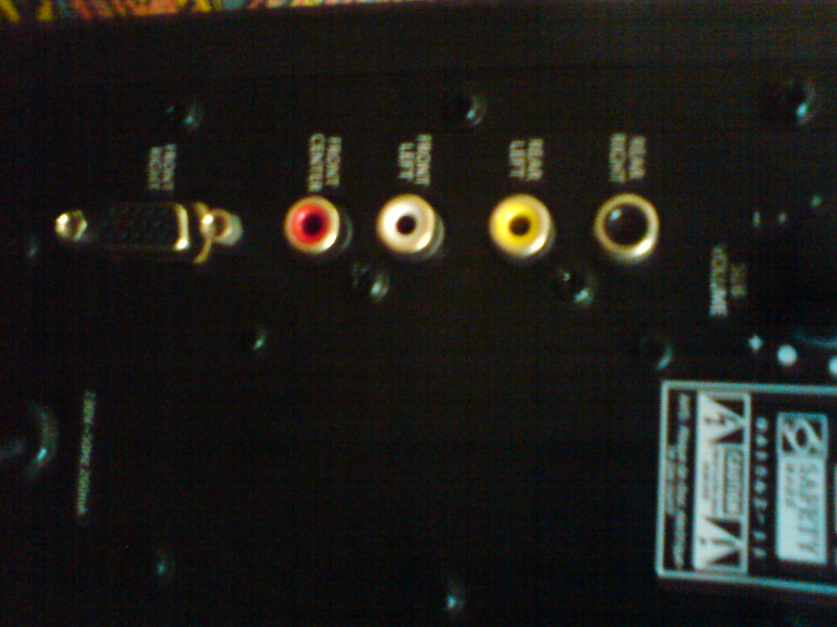

Nochmal zum Sound: Also von dem Hauptlautsprecher, wo man auch ein-/und ausschaltet und die Lautstärke regulieren kann (nicht der Subwoofer) gibt es ya 3 Kabel: einen schwarzen, einen orangenen und einen grünen. Am PC sind immer alle angeschlossen (ich glaube alle 3 brauch man nur, wenn aus allen 5 Lautsprechern was rauskommen soll, oder?) Denn ich nehm das System auch manchmal woanders hin mit, dann aber nur als 2.1 System z.b am MP3-Player oder Laptop, oder anderen Audio- Sachen. Aber das nur nebenbei. Da benutze ich immer den grünen, den ich in den Audioeingang des Gerätes stecke. Kann man dieses grüne auch einfach an der Wii anschließen (achso die wii gehört meinem freund nich mir xD), anstatt kompliziert mit Komponenten Kabel? ach hier einfach mal bilder von den Anschlüssen:
1. Subwoofer: DSC00167.JPG
2. Hauptlautsprecher (wie auch imma man den nennt): DSC00168.JPG
Und zum Komponenten Kabel: Der weiße und rote Eingang meines Subwoofers ist ya für vorne links und vorne rechts, steht auch dran (sprich für den Hauptlautsprecher und rechten). Also kann ich die Wii da gar nicht anschließen, denn wohin dann mit denen...?

okay ich habe das problem: mein 5.1 Soundsystem geht das einfach nich. es hat keinen einfachen audioeingang :( is halt nur für pc und mp3 player un sowat gedacht, nich für konsolen :(

Wofür benutzt du die Eingänge am Subwoofer ? Sind dort die Boxen angeschlossen oder sind die anders/garnicht mit dem Subwoofer verbunden?
Falls die frei sind und die Boxen am Subwoofer angeschlossen werden, dann dürfte ganz einfach das rot/weiß cinch vom Wii Audio/Video Kabel(egal ob Komponenten-Kabel oder Standard-Kabel) an den rot/weißen cinch Eingang am Subwoofer gehen für 2.1 Sound.
Dann wäre der Subwoofer gleichzeitig der "Verstärker".
Theorhetisch dürftest du auch deinen Gitarren-verstärker nutzen können, nur brauchst du dann höchstwarscheinlich einen Klinke/Cinch adapter.

@ GraNak Ja, die Eingänge am Subwoofer benutze ich für die Boxen, ist ja klar^^, also sie sind nicht frei, aber es hat sich schon herausgestellt: mein 5.1.-System ist dafür nicht gedacht :( leider. Aber ich habe es trotzdem hingekrigt. Habe noch iwo hier in meiner Wohnung nen Verstärker und Boxen gefunden^^ und hat alles wunderbar geklappt.

Hallo Battler! Du hast offensichtlich ein etwas merkwürdiges 5.1 System, welches vor allem für Nutzung an Computern gedacht ist. Die Eingänge scheinen am Mittellautsprecher zu sein (grün, schwarz orange), die Lautsprecher werden dann am Subwoofer angeschlossen.
Du müsstest das System so nutzen können:
Kauf einen Cinch(rot/weiß rund) auf Klinke ("Kopfhörer")-Adapter. Das grüne Kabel Deines Mittellautsprechers muß in den einen Teil des Adapters passen, der Cinchteil muß dann in die rot/weiß-Anschlüsse der Wii passen.
Dann kannst Du über die zwei Frontlautsprecher die Wii hören (nur Stereo).
