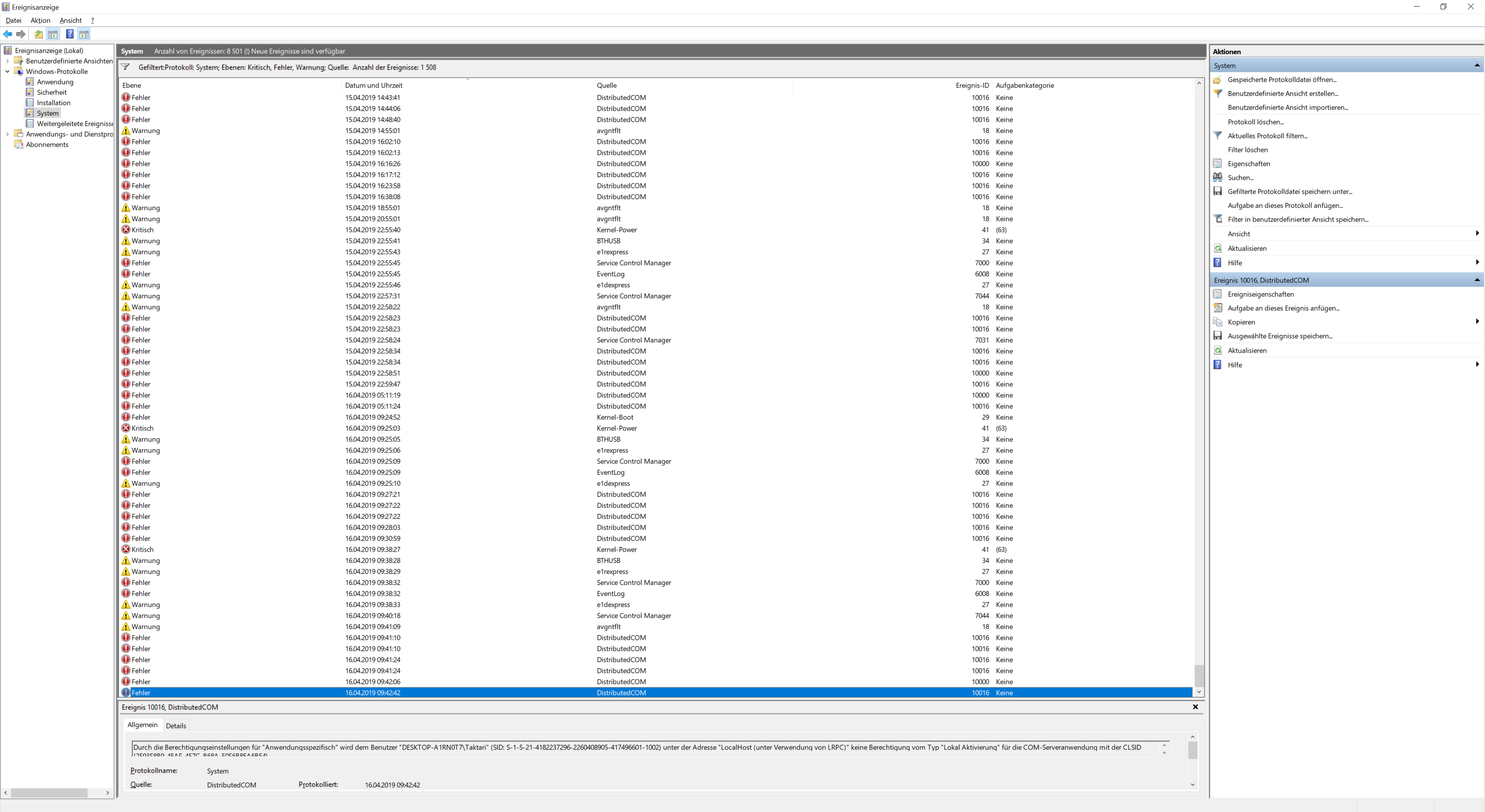

Mh, der untere Fensterteil wäre interessant für einen der Punkte mit der Quelle: "avgntflt"
Kannst du die Suche noch weiter einschränken auf einen Zeitpunkt von ~30 minuten VOR und 10 Minuten NACH einem freeze?
Sehr gut. Und jetzt bitte Details zu den "Kernel-Power" und "Kernel-boot" Events. Details sind das, was du in unteren Teil siehst. Das kannst du auch größer ziehen. Die Details kannst du rauskopieren, das muss kein Screenshot werden.
Protokollname: System
Quelle: Microsoft-Windows-Kernel-Power
Datum: 16.04.2019 09:38:27
Ereignis-ID: 41
Aufgabenkategorie63)
Ebene: Kritisch
Schlüsselwörter70368744177664),(2)
Benutzer: SYSTEM
Computer: DESKTOP-A1RN0T7
Beschreibung:
Das System wurde neu gestartet, ohne dass es zuvor ordnungsgemäß heruntergefahren wurde. Dieser Fehler kann auftreten, wenn das System nicht mehr reagiert hat oder abgestürzt ist oder die Stromzufuhr unerwartet unterbrochen wurde.
Quelle: Microsoft-Windows-Kernel-Boot
Datum: 16.04.2019 09:24:52
Ereignis-ID: 29
Aufgabenkategorie:Keine
Ebene: Fehler
Schlüsselwörter8796093022208)
Benutzer: SYSTEM
Beschreibung:
Windows-Fehler beim Schnellstart mit Fehlerstatus "0xC00000D4".
Meinst du so?

Ja, so ist das okay, nun arbeitest du dich eintrag für eintrag von diesen beiden nach oben, sprich "zurück" in der Zeit Durch... der VOR deinem "pc ausmachen per Schalter" Eintrag wird interessant...
Bzw. bitte Poste den Eintrag vom: 15.04.19 22:55:40 und die DAVOR... die sind interessant!!! Und ich hab ne Vermutung.. welches Antivirenprogram verwendest du? Seit Wann hast dud ie Problematik?
