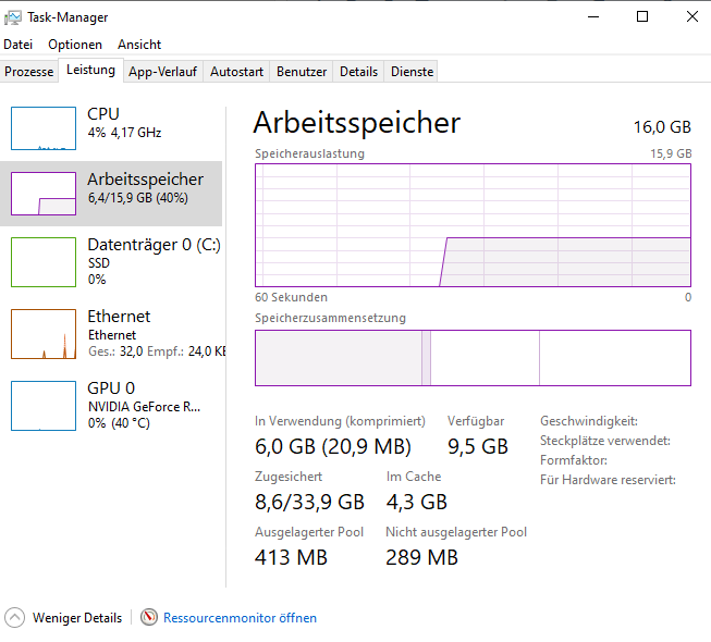

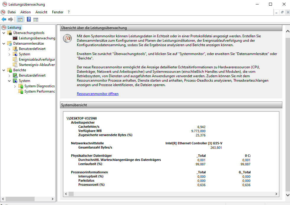

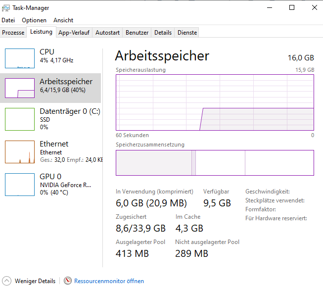

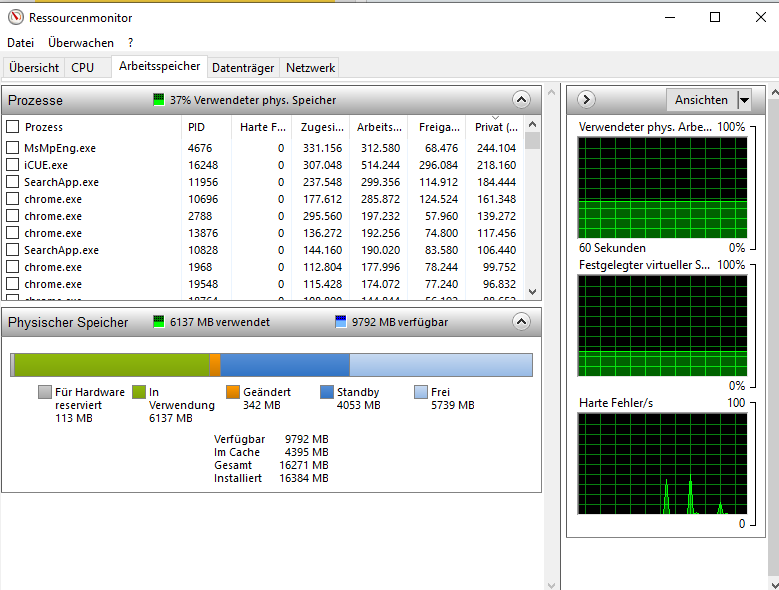

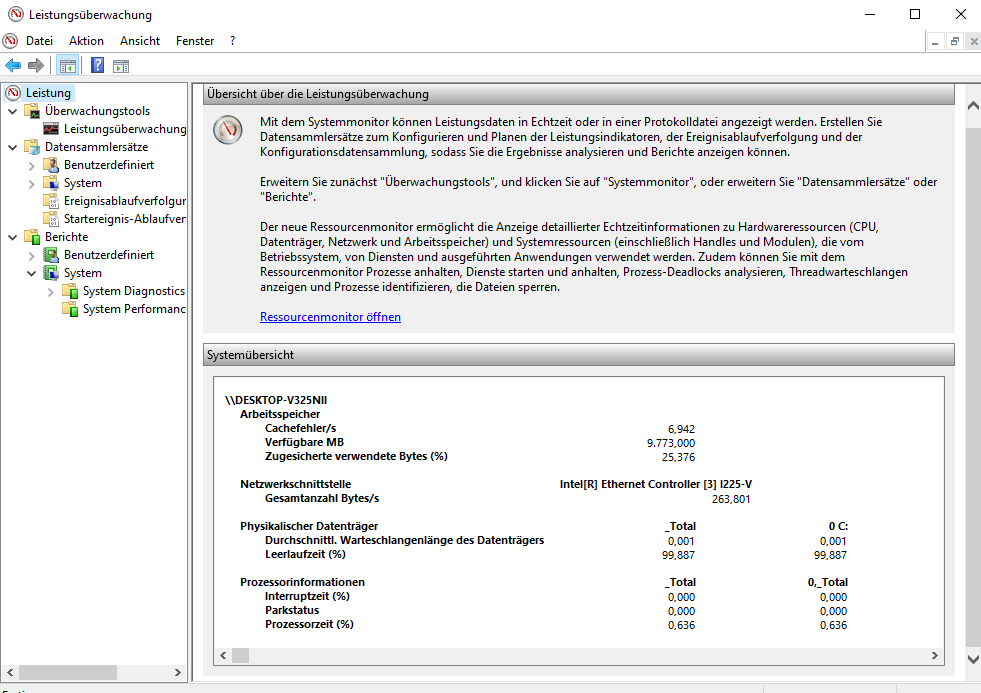

Ich sende euch gerne mal auch zwei Screenshots vom Taskmanager und von der Leistungsüberwachung, ich selber finde leider nichts und hoffe ihr könnt mir evtl. Ratschläge geben.

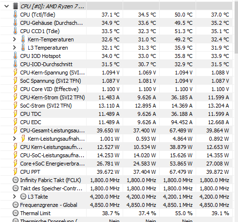

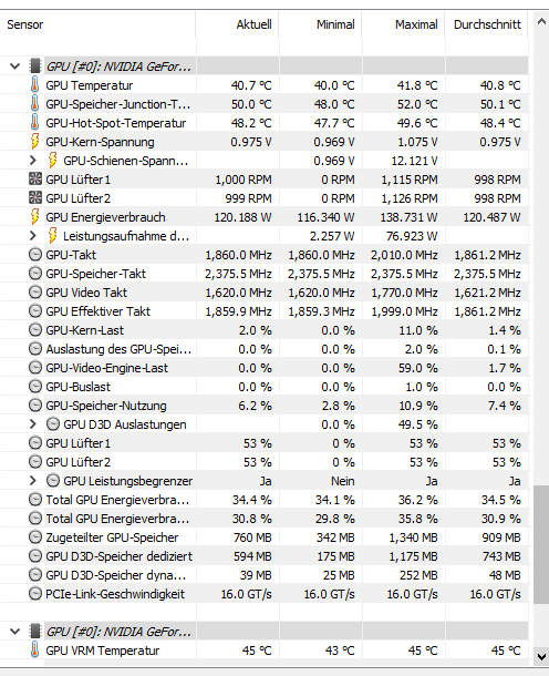

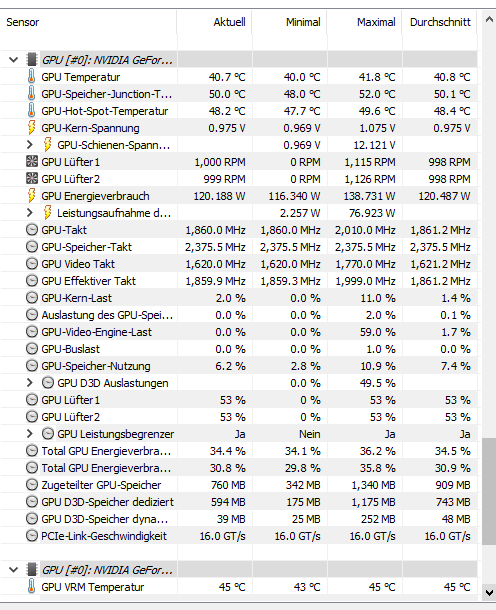

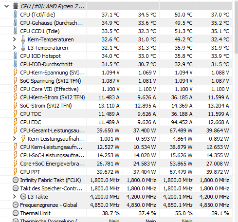

Olah, HWInfo läuft ja schon da mal bitte screenshots der temp von CPU,GPU posten. Komplette Hardware auflisten, sprich auch dein Netzteil (Marke,Watt und Serie)
Reaktionen: wolve666
Netzteil benutze ich von beQuiet PurePower 11FM 750 Watt, anbei auch die gewünschten Screenshots.
Waren da ein paar Minuten Last dabei? Oder langweilen sich die CPU & Grafikkarte so sehr bei genannten Spielen (Spiel die nicht). Ruckeln ständig oder nur wenn man im Game war? Ansonsten bei sowas immer mal den aktuellen Chipsatztreiber

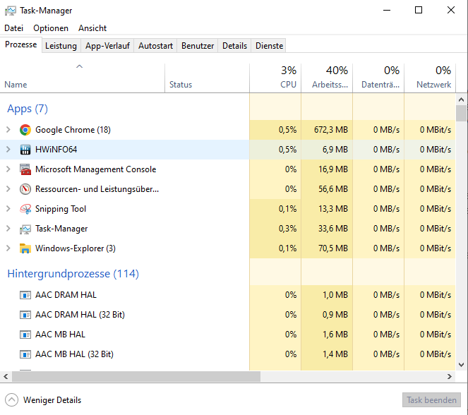

In Bild 2 iCue.exe entdeckt.
Versuch es mal ohne (deinstallieren), da der Software sich problematisch verhalten kann.
