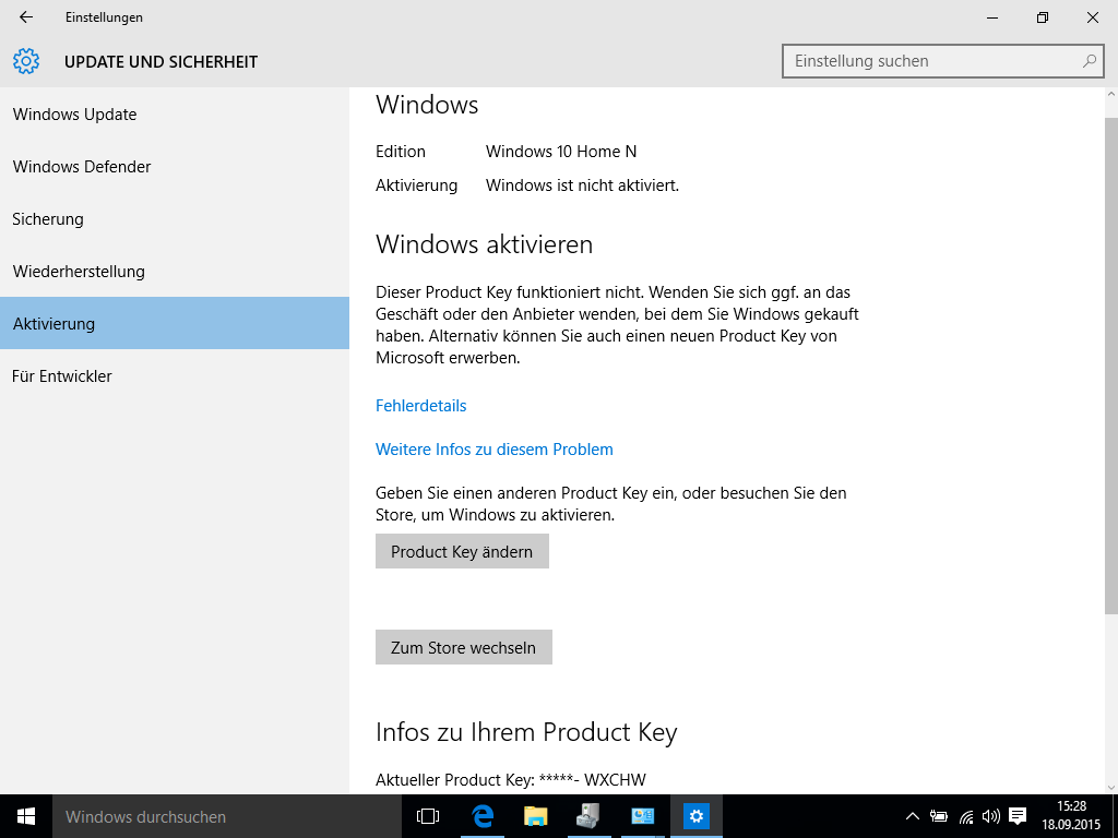

Ok ich bin jetzt wieder auf Windows 10, hab mal so 20 Minuten gewartet. Steht immer noch "nicht aktiviert". Wenn ich auf aktivieren drücke, sieht das wie folgt aus:
Ich möchte hinzufügen, dass ich die Keyeingabe rigoros jedes mal übersprungen habe. Trotzdem ist offenbar ein Key schon eingegeben, der aber nicht funktionsfähig ist...
Wenn ich auf Fehlerdetails gehe heißt es dort "Fehlercode: 0xC004C003 Vom Aktivierungsserver wurde festgestellt, dass der Product Key gesperrt wurde."
Und du brauchst auch definitiv eine Windows 10 Home N?
Der dort unten im Screenshot gezeigte Key bzw. dessen Endung -WXCHW ist ein Generic Key für Windows 10 Home N. Den findest du zigtausende Mal im Internet via Suchmaschine auf zig Seiten, etc..
Wenn du wirklich ein Windows 10 Home N brauchst bzw. deine Vorgängerversion war ein z.B. Windows 7 Starter N, Windows 7 Home Basic N, Windows 7 Home Premium N oder Windows 8/8.1 N dann brauchst du auch ein Windows 10 Home N.

Ich hab im Netz nur gelesen, dass bei der N Version weniger Multimedia gedönse mitinstalliert wird. Darum hab ich die genommen. Mein Win 7 war Home Premium. Sag bloß, dass die N Version damit nicht funktioniert >.<

N Versionen haben einen eigenen Key. Du kannst nicht selber wählen, ob Du N oder non N nutzen willst. Du musst das installieren. wozu Dein Key passt.
Ok also nur um das jetz nochmal klarzustellen wie ich das am besten mache (ja ich weiß ich stell mich grad dumm an, ich hab bissl die Nase voll von dem Upgrade gedönse und bin seit zwei tagen ohne funktionierenden rechner...):
Muss ich nochmal zurück auf Win7, dann Win10 ohne N installieren (und funktioniert das upgrade via creation kit, weil der Button fürs upgrade in der Taskleiste taucht ja nimmer auf, wie ich beim letzten versuch feststellen musste), warten bis aktiviert ist und dann den Clean install machen? Ich habe nämlich grad den verdacht, dass die Aktivierung beim upgrade gar nicht erst stattgefunden haben könnte, wenn ich auch da schon die N Version benutzt hab.
Ja, so läuft es. Mit dem ISO vom MediaCreationTool muss es funktionieren. Und was eben noch entscheidend ist. Das installierte Windows 7 muss aktiviert sein, bevor Du das Upgrade startest.
