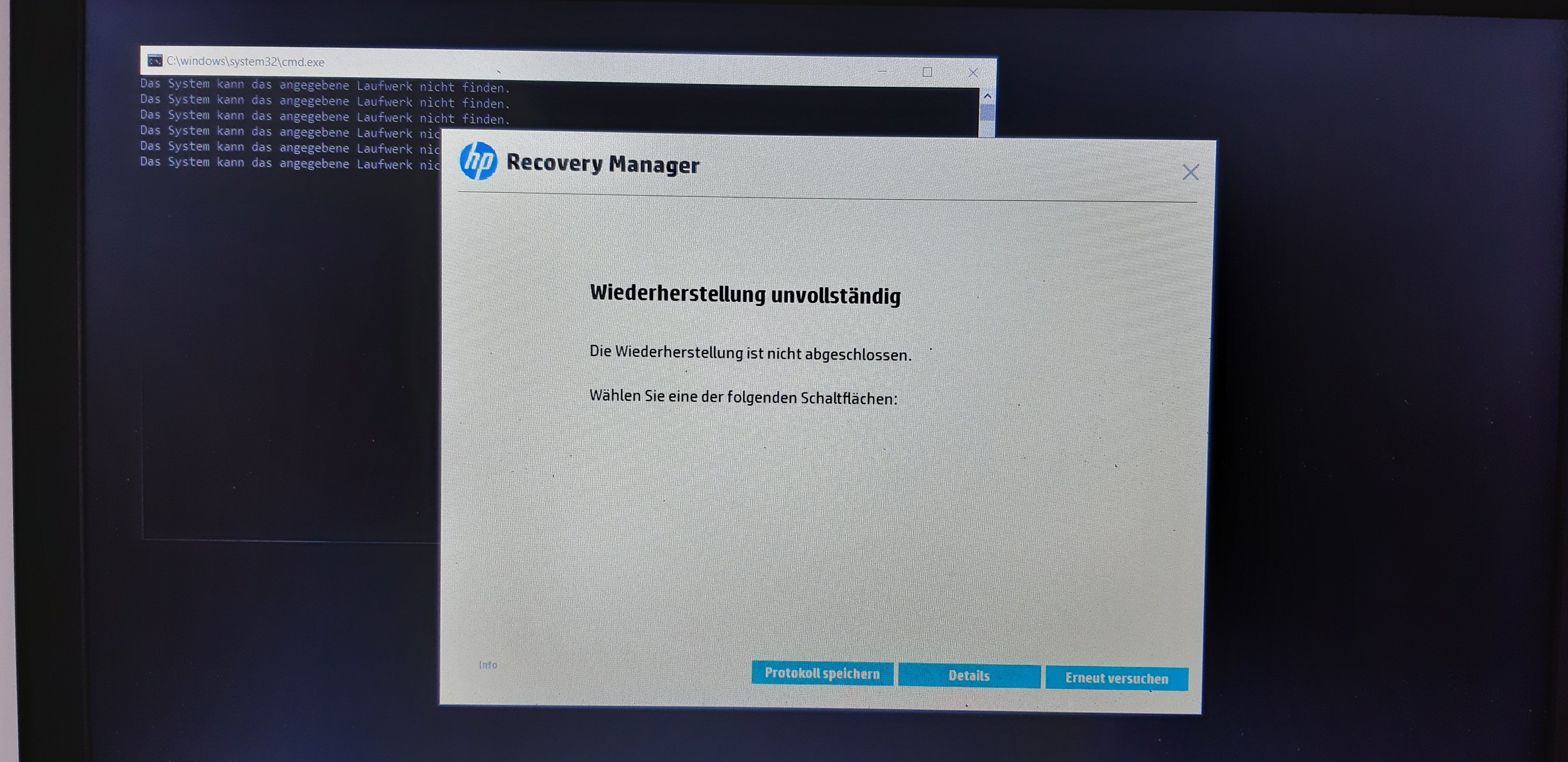

Guten Tag Alle zusammen,
Ich bin am verzweifeln!!!
Meine Freundin hat sich vor einer ganzen weile mal ein Laptop von HP gekauft.
Auf diesem Laptop war Win 10 aufgespielt mit einer Recovery Partition.
Jetzt habe ich folgendes Problem:
Die Festplatte ist abgeschmiert und ich habe eine neue eingebaut.
Ich habe versucht mit dem Wiederherstellungsmedium das ganze wieder aufzuspielen.
Das Funktioniert auch soweit das dass Win 10 installiert wurde und der Laptop die arbeiten weitermachen möchte.
Jedoch erhalte ich dann folgende Fehlermeldung: (Bild im Anhang)
Ich habe auch schon versucht ein reines Win 10 zu installieren, was jedoch, nach dem Bootvorgang,
mit einem Bildfehler endet oder der Laptop startet einfach neu.
Hat jemand von euch sowas schon einmal gehabt und kann mir eventuell helfen.
Ich bin kein kompletter Anfänger was PC´s angeht jedoch habe ich das Problem schon öfters mit solchen Recovery´s gehabt.
Ich danke im Voraus und hoffe auf eine hilfreiche Antwort.
Falls das nicht die richtige stelle für den Beitrag ist tut es mir leid. Ich habe nicht so viele Forum Erfahrungen
da ich eigentlich immer alles selber ergoogle.
LG Struppi Atze

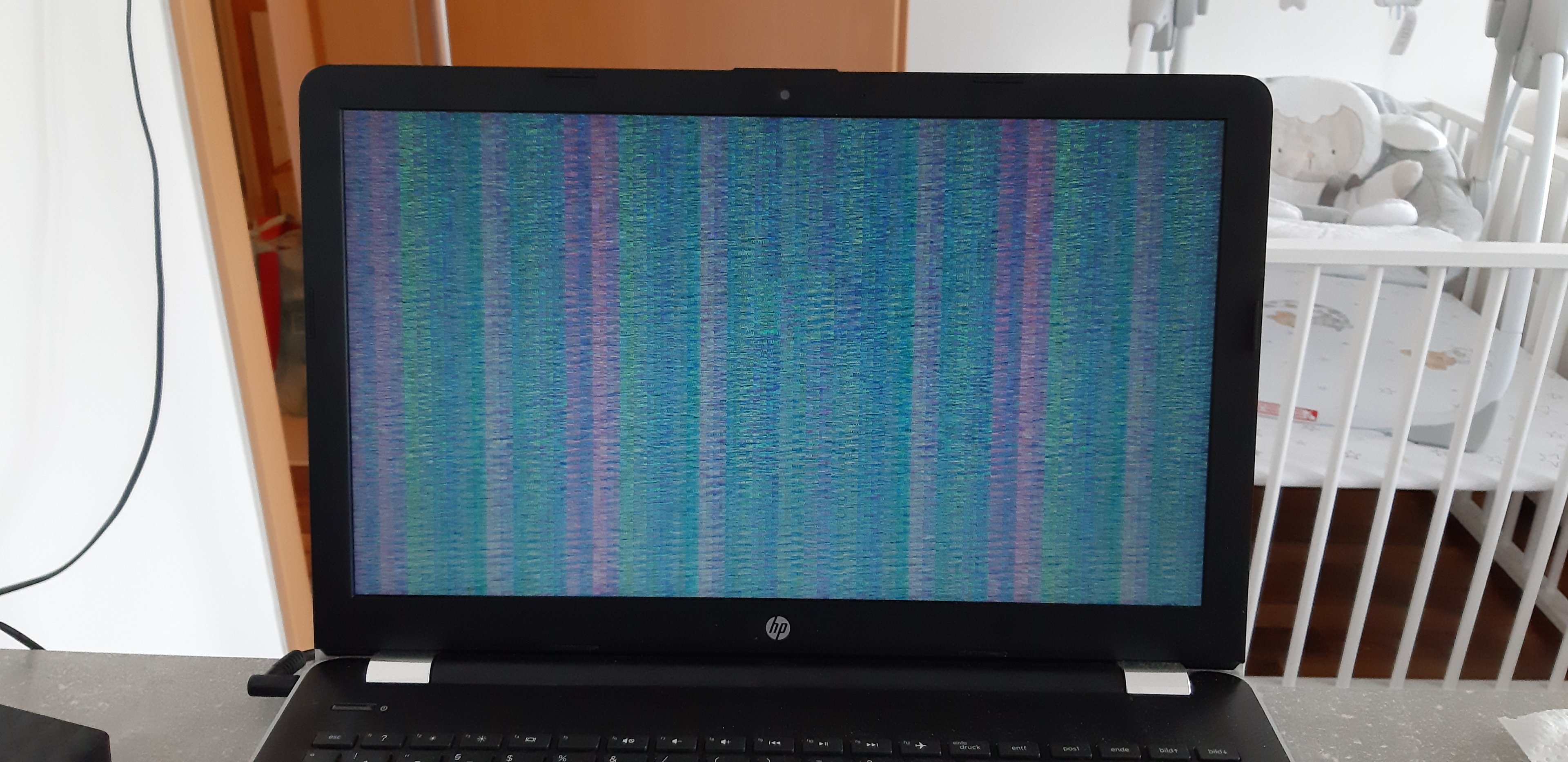

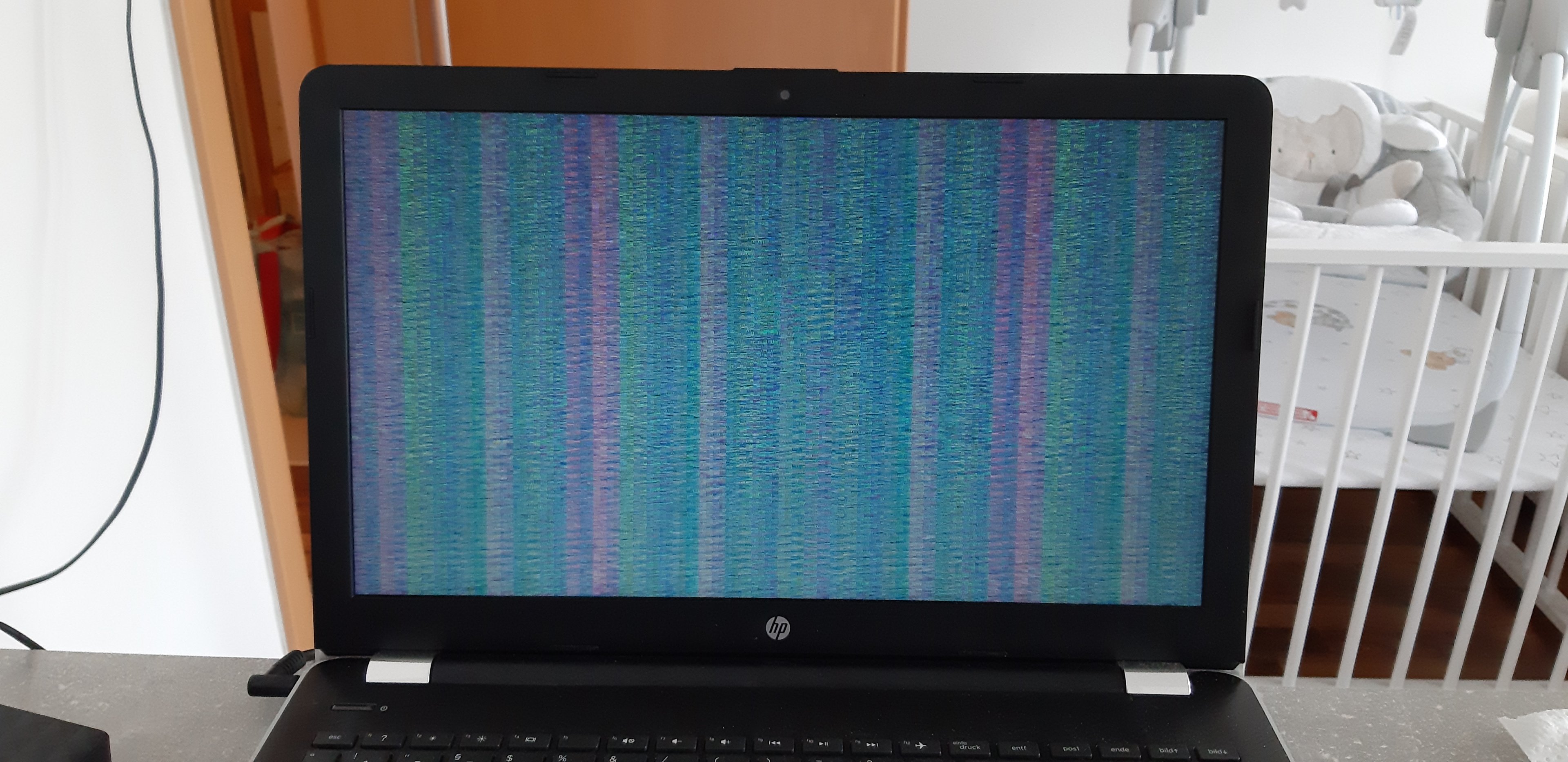

Wovon wolltest du die Installation durchführen und bis zu welchem Punkt bist du gekommen? Wie hast du das Installationsmedium erstellt? Mal einen anderen Datenträger probiert?
Welcher Bildfehler? Möglich, davon ein Bild zu machen oder es genauer zu beschreiben?

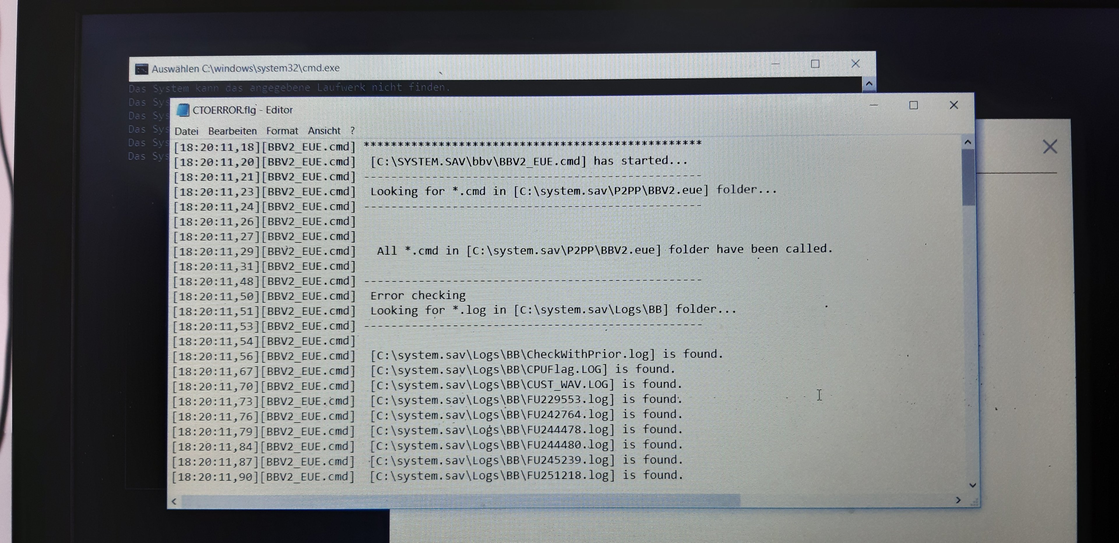

Also mit dem MDT habe ich einen Win10 stick erstellt.
Der jedoch nicht funktioniert. Da bricht er ab bzw. Bildfehler. (Siehe Bilder)

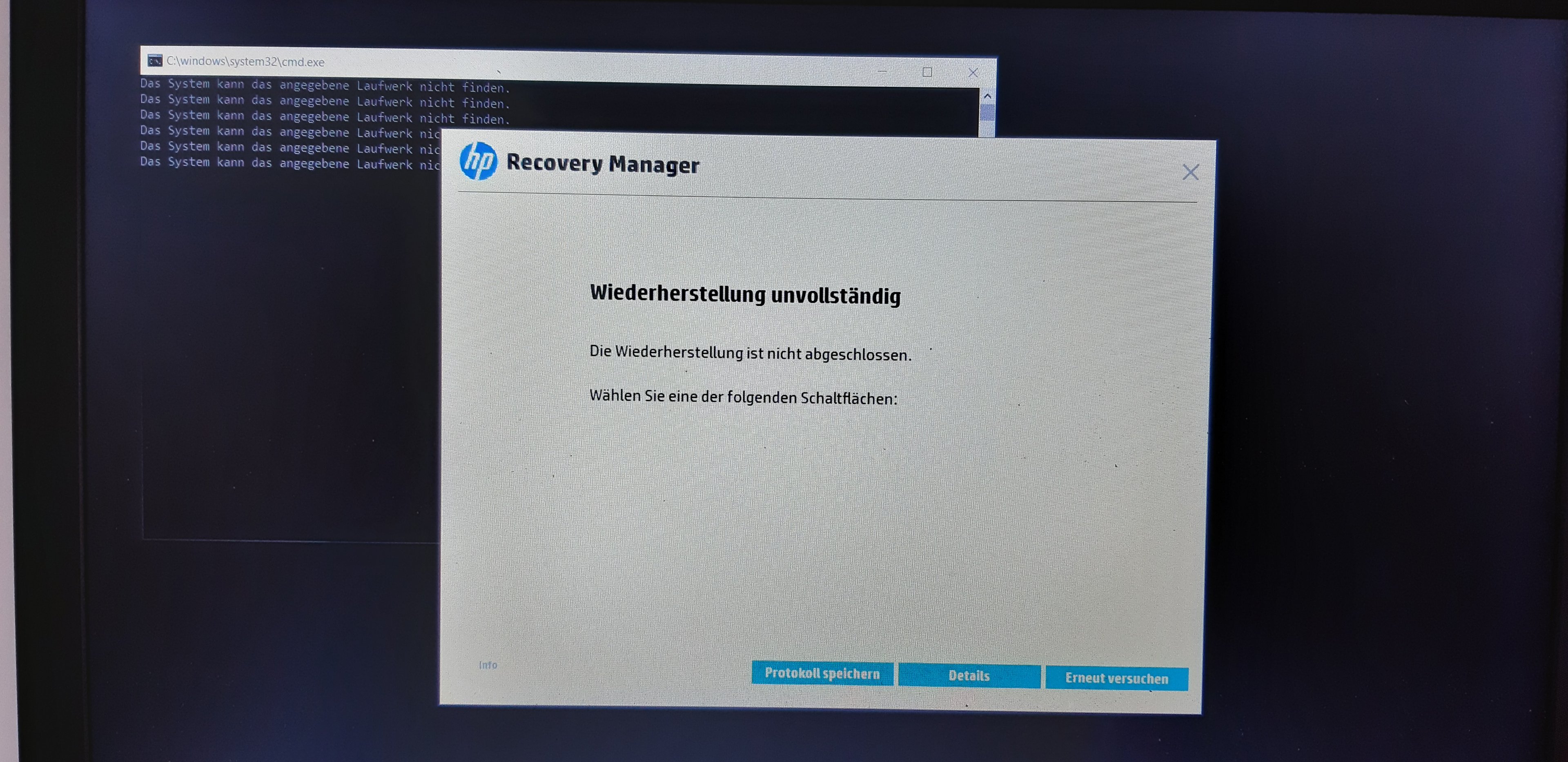

und bei dem Systemwiederherstellungsmedium von HP komm ich halt nur so weit wie auf dem Bild.
Die Details habe ich auch noch als Bild. Da ist der Gesamtfortschritt Ca. bei 50%

Das bunte Bild ist kurz nach dem Windows Logo.

Also der Laptop ist ca. 5-6 Jahre alt. Ein Windows 10 Home 64x war aufgespielt mit einer 1T Festplatte und einer Recovery Partition. Nun ist aber diese Platte im Eimer.
Daraufhin habe ich eine andere Festplatte eingebaut und wollte Das Windows vom Stick ( mit MediaCreationTool erstellt) aus installieren.
Da dies nicht ging habe ich es mit dem wiederherstellungsmedium versucht und dort gibt er mir die (weiter oben) genannten Probleme. d.h. für mich das Medium erkennt das dass nicht die originale Festplatte ist um das Windows wiederherzustellen.

GELÖST. HP nimmt sich das recht raus ein mindestens Speicherplatz der festplatte zu verlangen. Das heist irgendwo im bios oder uefi ist ein vermerk. Der aber nicht bekannt gegeben wird. Is halt dieser vorgefertigter mist. Ich danke euch dennoch für eure hilfe. Wen noch fragen da sind einfach fragen. ;-) LG Struppi
