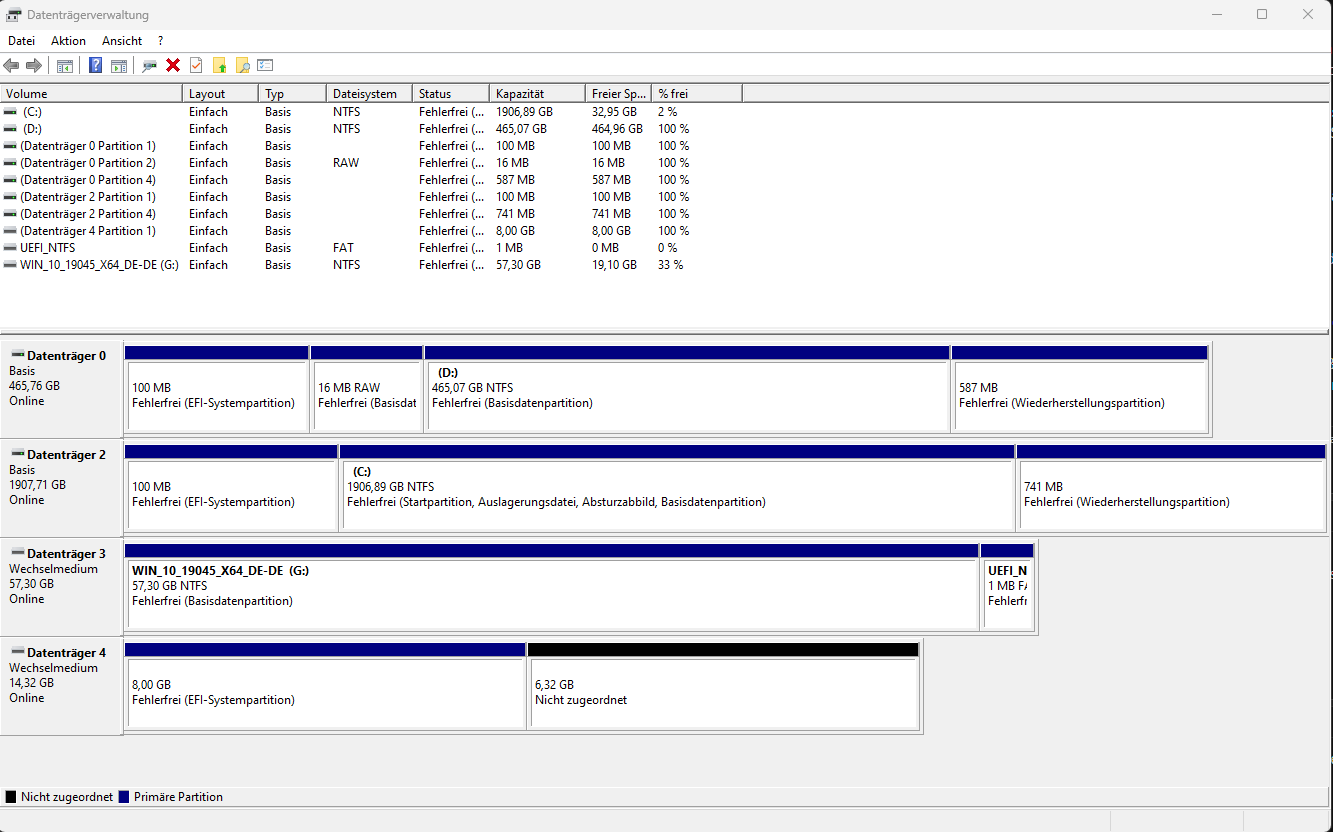

DIe Installation soll auf Datenträger 0 erstellt werden ( Laufwerk D: )

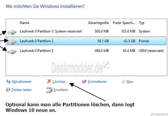

Dann musst du bei der Installation, bei der Frage, wo installiert werden soll, einfach nur alles löschen angeben.
Windows 10 clean neu installieren

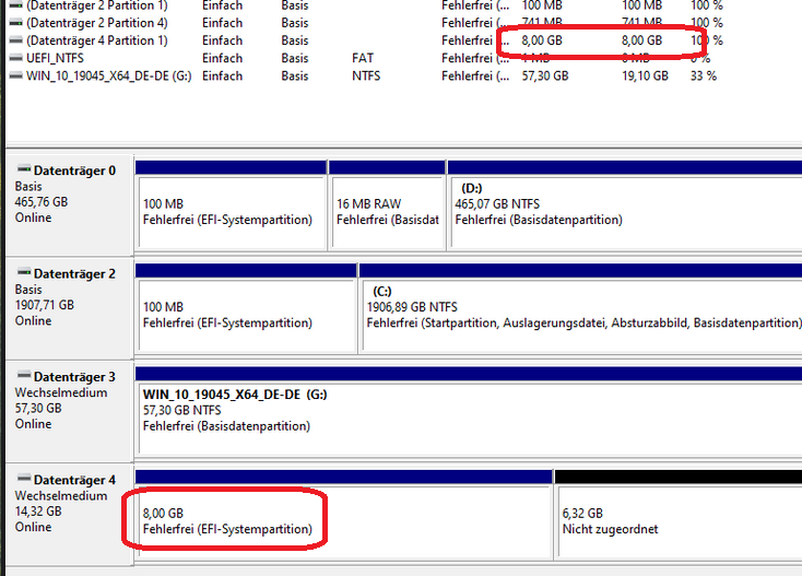

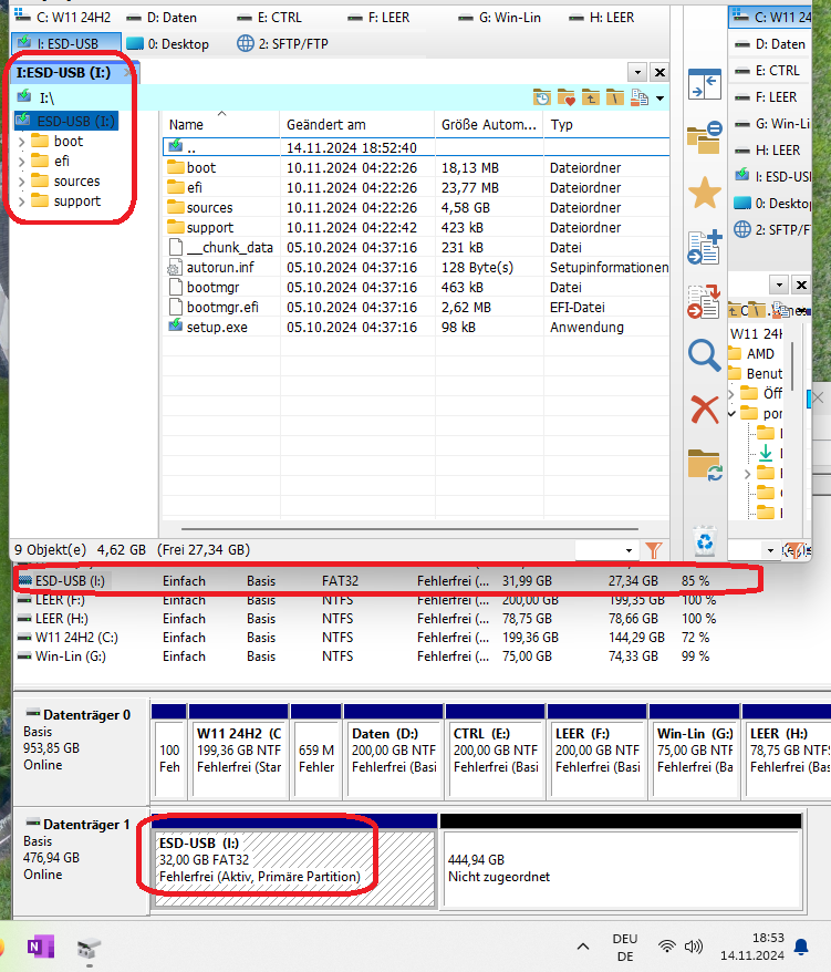

Und wieso ist dein USB-Stick leer?
Da sollten doch ca. 5-6GB belegt sein. Und im Explorer sollte man die Dateien sehen.

Datenträger 4 muss bei der Installation raus!
Das hat man nicht alle Tage. Er hat da eine EFI-Systempartition mit dem Setup drin. Geschützte Partition, und die Datenträgerverwaltung zeigt brav 100 % frei an.
Und diese Partition trägt nicht mal zum Problem bei. Windows kann wegen der zwei EFIs auf DT 0 und DT 2 nicht installiert werden. Zwei sind eine zuviel, die an USB zählt nicht.
