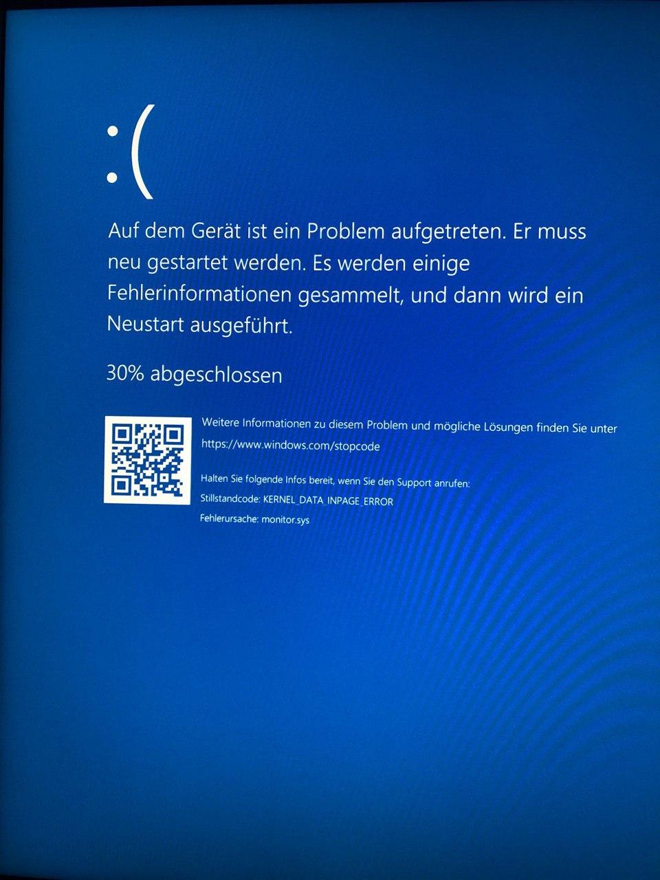

auf einem meiner Systeme ist vor ein paar Tagen erstmalig und auch wieder heute zum zweiten mal ein Bluscreen zum Systemstart aufgetaucht.
Ich kann diesen nicht reproduzieren, und bisher auch nicht den Fehler in der .sys ausmachen.
Stillstandcode: KERNEL_DATA_INPAGE_ERROR
Fehlerursache: monitor.sys
Bluescreen Photo im Anhang
Wisst ihr wie ich das fixen könnte, wenn möglich ohne Windows neu zu installieren

Da monitor.sys zum Windows Monitor Treiber gehört, stellst sich die Frage welcher Monitor, welcher Treiber und Wie angeschlossen?

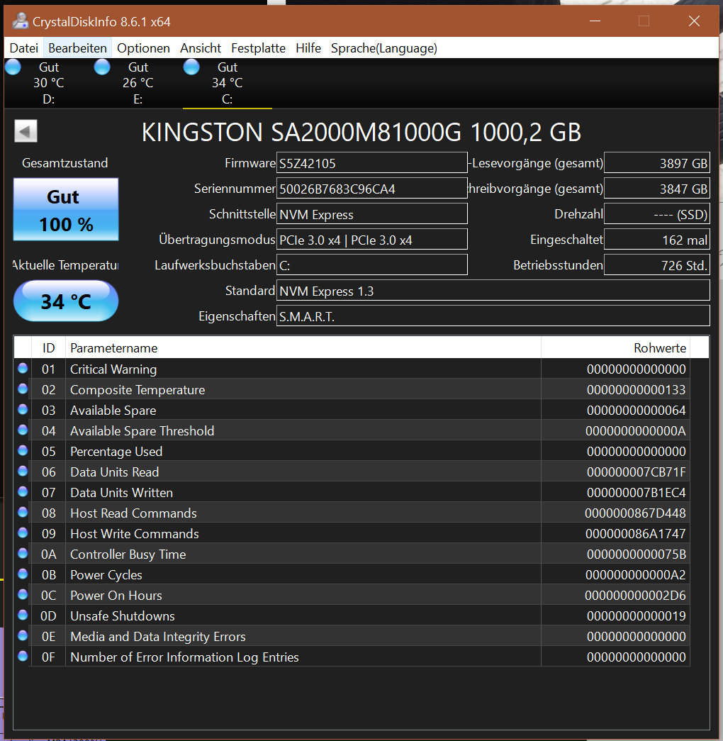

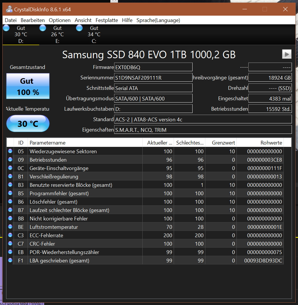

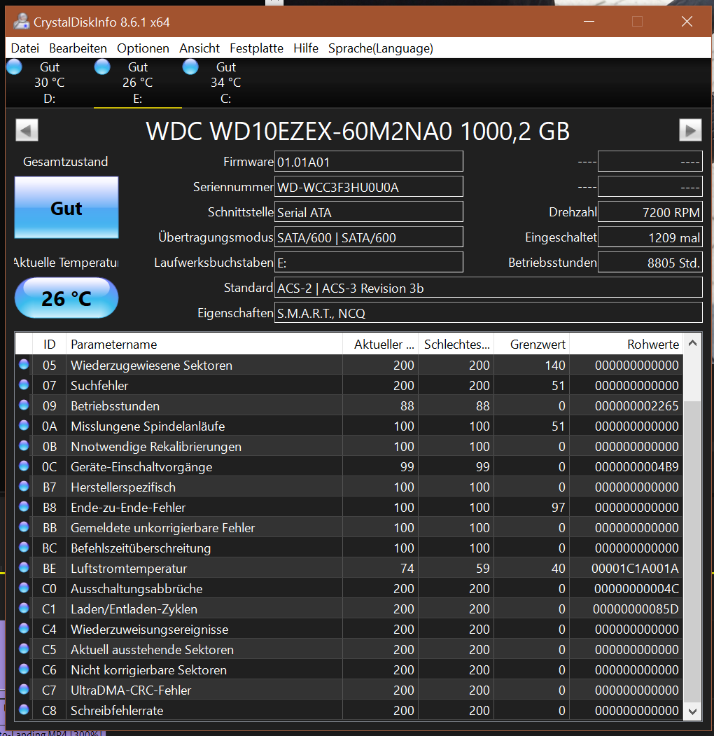

Kleines Update meinerseits:
  • Arbeitsspeicherdiagnose: Es wurden keine Fehler festgestellt
  • Bios: Wurde ohne Probleme geupdated
  • Festplatten: Christaldiskinfo zeigt auch keine Fehler an, alles "gut"

KERNEL_DATA_INPAGE_ERROR tritt oft dann auf wenn ein Fehler beim Lesen aus der Auslagerungsdatei auftritt deswegen die Fragen ob die Disk / Dateisystem in Ordnung sind

Die Drei etwas ältere Stopp Fehler wurden durch Fehler in der Registery verursacht.
Die beiden letzten Files
Die angeforderte Seite mit Kerneldaten konnte nicht eingelesen werden. In der Regel verursacht durch
Ein fehlerhafter Block in der Auslagerungsdatei oder im Festplattencontrollerfehler.
Wurde schon die SMART Werte der Festplatten ausgelesen?
https://www.drwindows.de/hardware-t...-smart-festplatten-parameter-uberwachung.html
