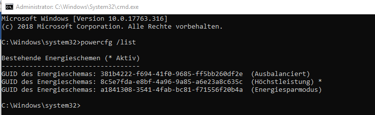

a) Updateverlauf mal einsehen, was steht da?
b) In der Konsole die aktuelle Konfiguration der Energieverwaltung anzeigen lassen
powercfg /list (bitte Screenshot, kein Fullscreen sonst wird das alles zu klein)
Sag schon mal Danke :)

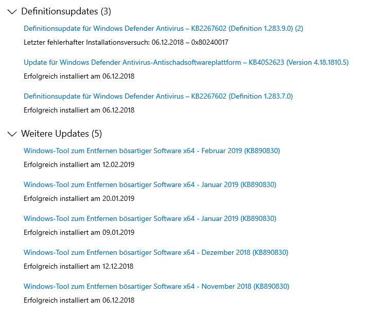

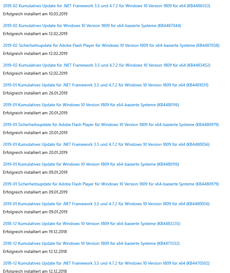

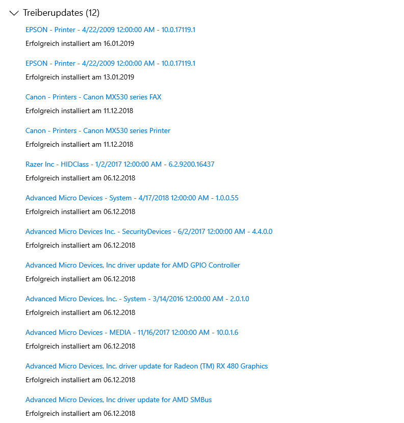

Hier sind alle Screenshots vom Updateverlauf und von meinen Energieoptionen :)

So weit ich das sehe ist das geradezu ärgerlich normal… Kein fehlerchen (sic) zu sehen.
Ich poche noch mal drauf: Treiber aktualisieren.
