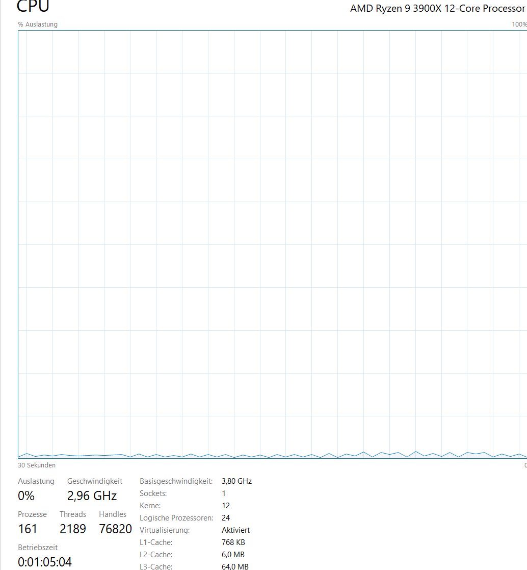

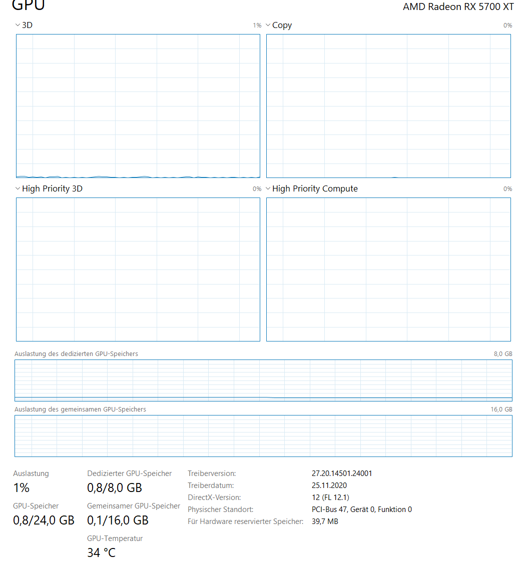

Na schwanken ist ja gut. Soll ja runtertakten, wenn es nix zu tun gibt. Das passt schon. Was ist denn so das Minimum, was du siehst? Bei mir 46%.

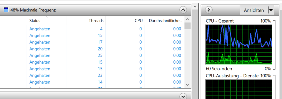

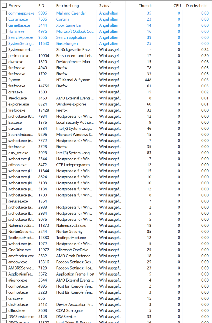

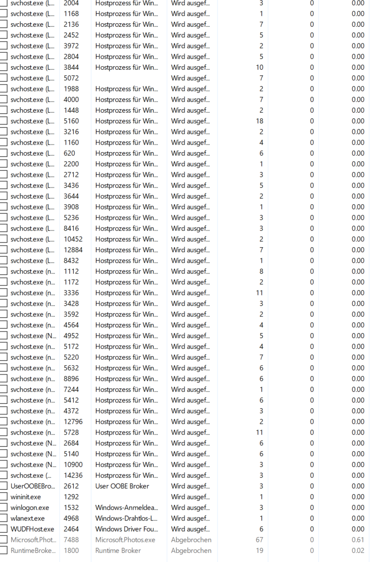

Kannst du mal vom Task-Manager nach Auslastung sortiert einen Screen machen?
Ich schaue ...
Ich habe jetzt fast 4 Minuten geschaut. Das niedrigste waren 64%. Die sind mehrmals erschienen.
Der minimale Leistungszustand der CPU steht im Energieplan mit 5%!
Das sind jetzt alle Prozesse in etwa ...

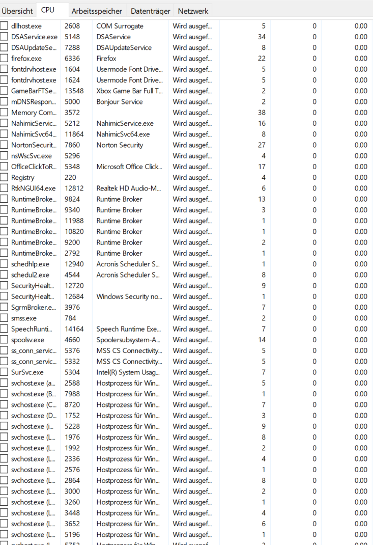

Mit den Diensten das gleiche?
siehe oben > alle Prozesse
Wie läßt man die denn volllaufen?

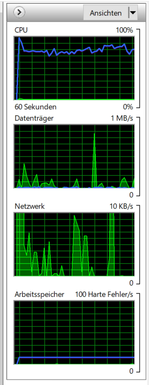

Ich habe jetzt schon einmal Aktuallisierungsgeschwindigkeit auf HOCH festgelegt ...

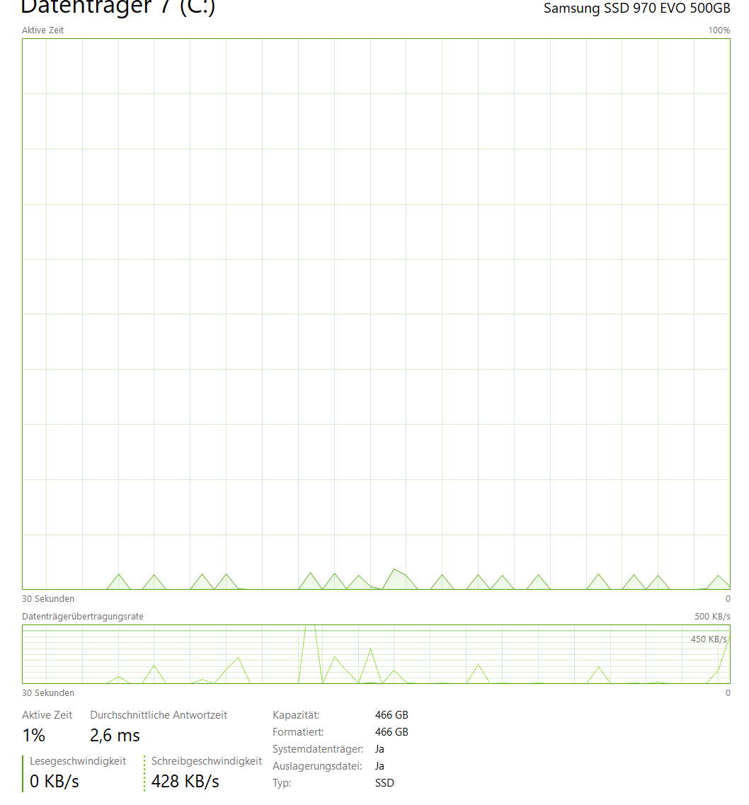

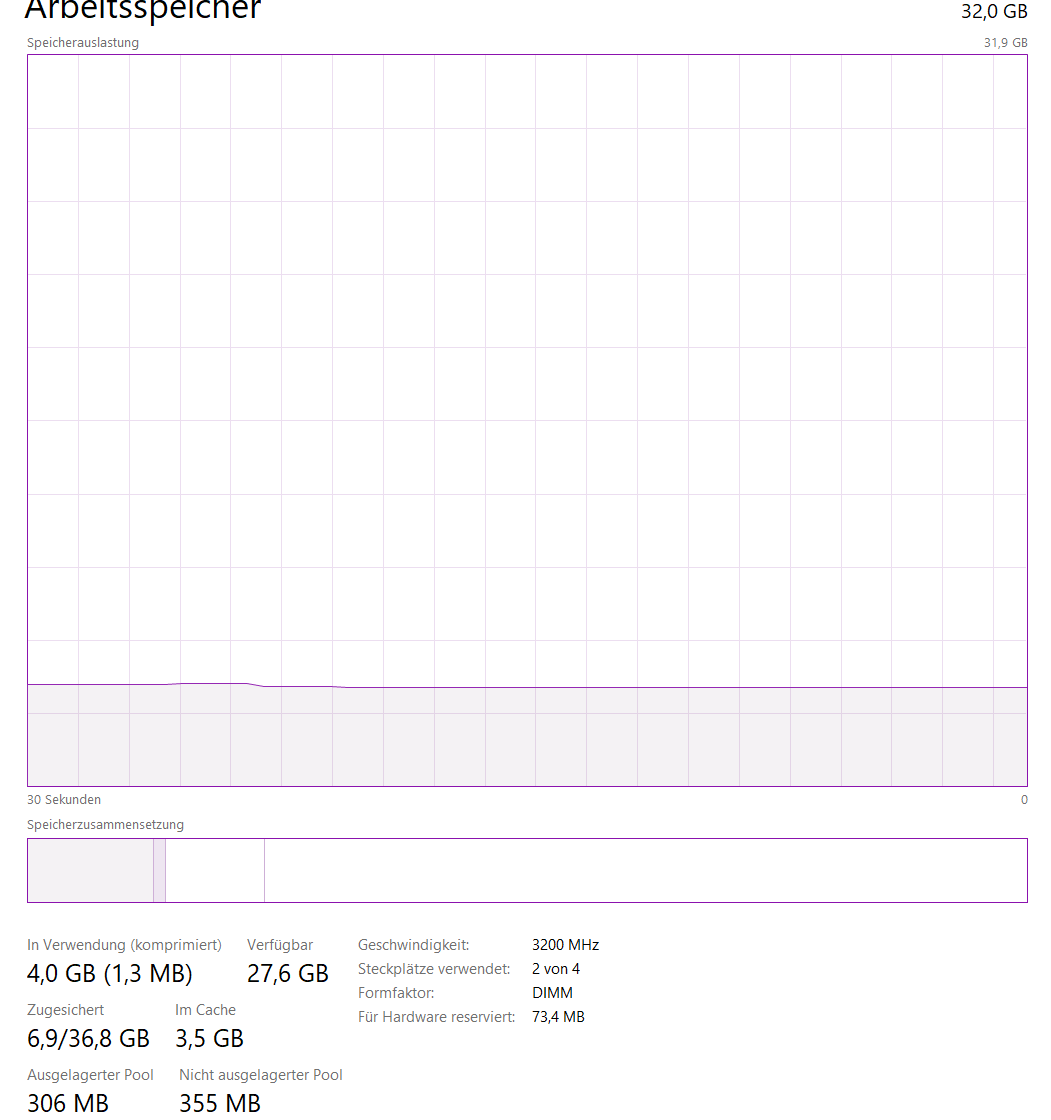

Datenträger und Netzwerk haben hohe Ausschlagungen ... naja, nicht wirklich messbar.
Oben, über dir ... Verstanden, mit dem Volllaufen! Hat etwas gedauert. (bei mir und dem Klick).

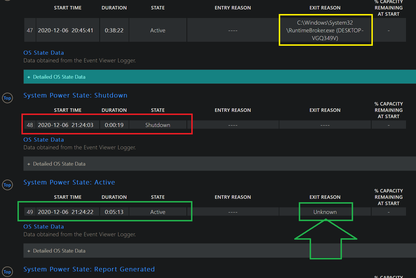

Es gibt von Windows noch ein Befehl für "powercfg".
Diesen gibt man so in die CMD ein: powercfg sleepstudy
Und schon erhält man einen detailierten Bericht über die Energieereignisse ...
Leider wieder alles in Englisch. Ich konnte zumindest erfahren, das die "runtimebroker.exe" einige Male den StandBy gestört hat, bzw. das System unvermittelt aus diesem gerissen hat, sobald der StandBy aktiviert wird.
Diese "runtimebroker.exe" konnte ich mittlerweile in der Registry deaktivieren.
Allerdings bleibt jetzt noch ein "unbekanntes Objekt", welches den StandBy verhindert. Siehe mein Bild:
Mit ROT wollte der PC in den StandBy und mit GRÜN wurde er verhindert, so wie es aussieht!
Gelbe Markierung mit dem Runtimebroker habe ich bereits in der Registry erfolgreich deaktivieren können.
Aber bekomm mal jetzt den "Unknown" heraus. Zum Fliegen schnalzen ...

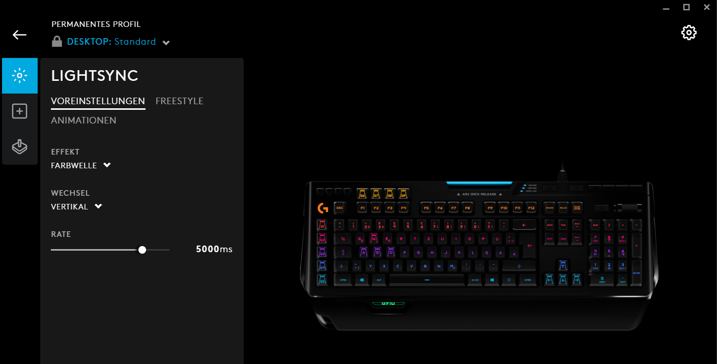

Ja Klasse. Der Runtimebroker hängt irgendwie mit meiner Tastatur zusammen! Weil, die Funktioniert nicht außerhalb dieses Feldes ... Ich will in die Suchleiste was schreiben und kann nicht. Keine Reaktion.
Die Tastatur ist, weil ich den Logitech Hub ja aus dem Start verbannt habe, nicht ordnungsgemäß eingebunden.
Ich möchte mich jetzt einmal auf meine Logitech Tastatur G910 konzentrieren ...

Jetzt binde ich erst einmal die ordnungsgemäßen Treiber der Logitech wieder ein.
Herunterfahren und Hochfahren in 19 Sekunden? Und das noch ohne den Schnellstart von Windows ?
Tastatur ist wieder eingebunden:

Es ist nichts festgehalten worden in "sleepstudy" zwischen 22:12 und 22:20 außer das Anfordern des Berichts um 22:20 Uhr. Keine Reaktion in Sleepstudy. MannOhMann. System ACTIVE bis 22:20 Uhr.

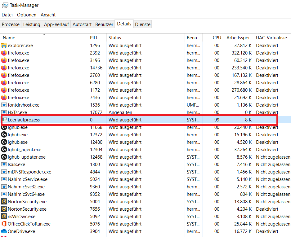

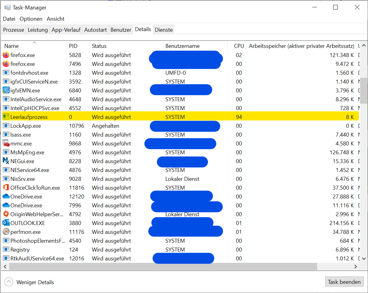

Dank dir, habe ich zumindest einen Leerlaufprozess, der die CPU in Ruhestellung voll auskostet. Mein Leerlauf ist also wirklich vorhanden! In den Details stehen alle Eintragungen bei CPU auf 0, nur der Leerlaufprozess wird mit 99 % angegeben. Selbst jetzt beim Schreiben dieses Beitrages.

Also der Leerlaufprozess ist jetzt wohl auch aus dem Rennen, bleibt also so gut wie nichts mehr. Nur noch Microsoft mit seinen dubiosen Zwangsupdates. Wenn mir Linux nicht zu schwer wäre, hätte ich schon lange gewechselt.
Ich hatte es damals schon gehasst, als Windows 95 heraus kam und ich mein geliebtes DOS mit der Zeit verlieren musste. Aber das DRDOS (von Digital Research), nicht das MSDOS, das damals schon um Längen besser war, als das von Bill. Nur das Geld konnte sich eben halt durchsetzen! Aber genug jetzt, wieder zum Problem zurück.
Leerlaufprozess: Tara: da ist er.
