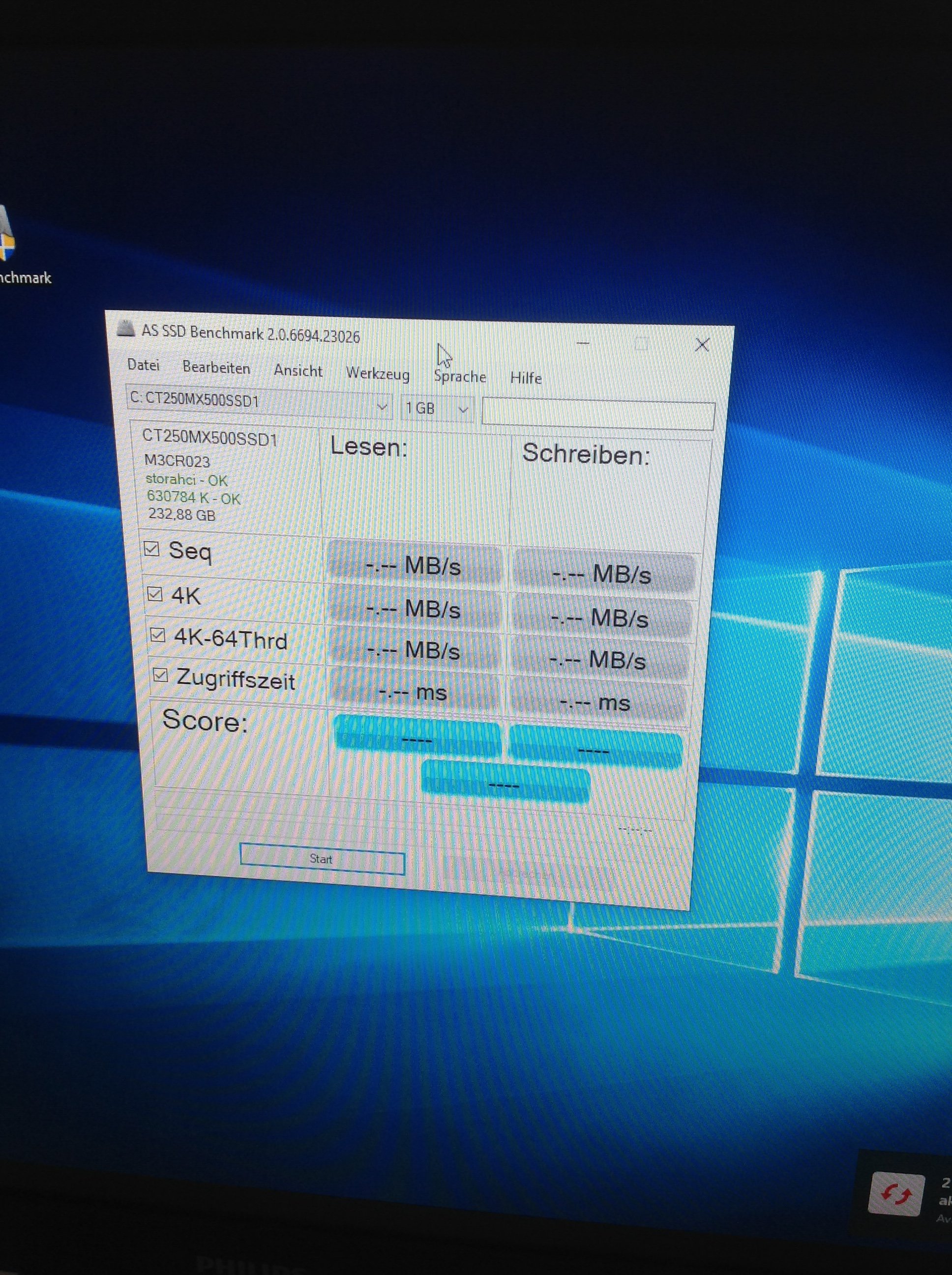

Leute ihr werdet lachen ich habe nur die Channel getauscht und bummmm es funktioniert ich habe vergessen die ahci Funktion aus dem bios zu nehmen und er lief im abgesicherten hoch, dann abgesicherten raus und neu gestartet, jetzt läuft er wieder wie Sau.
Andere frage zum selben Thema im bios efi aktivieren oder auf Auto stellen, hatte irgendwo gelesen, dass es für Festplatten über 3tb wäre, aber auch bei ssd gut ist.
Die win7 war Backup falls die win 10 nicht funzt, jetzt läuft sie und ich würde nun die Festplatte formatieren und meine spiele drauf ziehen.... bootmanager ist jetzt die Frage, denn der nun auf der evo840 ist und ich diese formarmatiere ist der Rechner wieder dumm, oder seh ich das falsch
Zudem habe ich für das System wieder 4 Partitionen muss das bei win 10 so sein?
System, Wiederherstellung und noch 2 kleine

Mach ich gleich hier erstmal das ahci funzt
