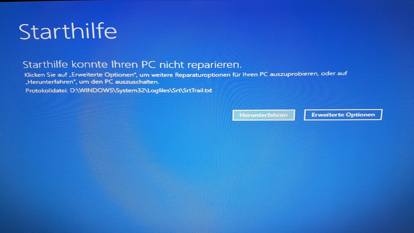

Hi,

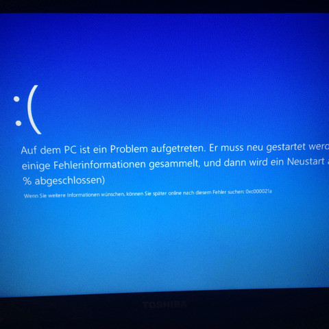

heute Morgen lief der Rechner plötzlich in Super Slow Motion (20 Minuten um Firefox zu starten) bis auf einmal der Bluescreen mit dem Smiley kam.
Später kam dann noch srttrail...
oder erst srttrail?
Jedenfalls kämpfe ich seit heute Morgen damit das Ding irgendwie hoch zu kriegen um wenig ein paar Daten zu retten.
Habe mir über anderen PC anhand der Software MediaControl einen USB Stick mit Win 10 erstellt.
Damit komme ich zum Punkt
„Starthilfe Reparieren“
„ Updates Deinstallieren“
„Eingabeaufforderung“
und wie das ganze Kram da so heißt... NICHTS davon lässt mich irgendwas erreichen.
Reparatur funzt nicht
Neuinstallation lässt er ebenfalls nicht zu..
Was ist da los?

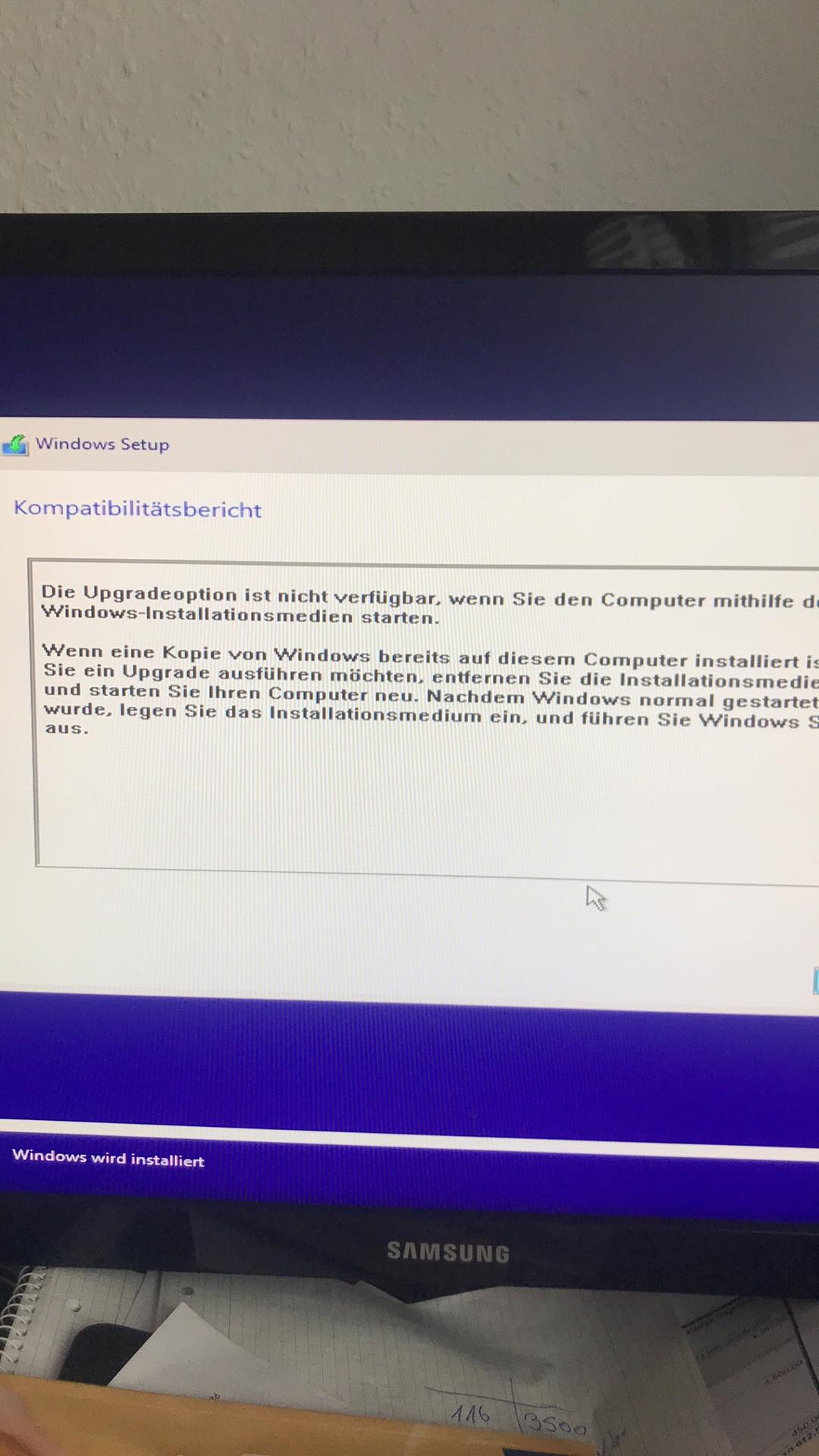

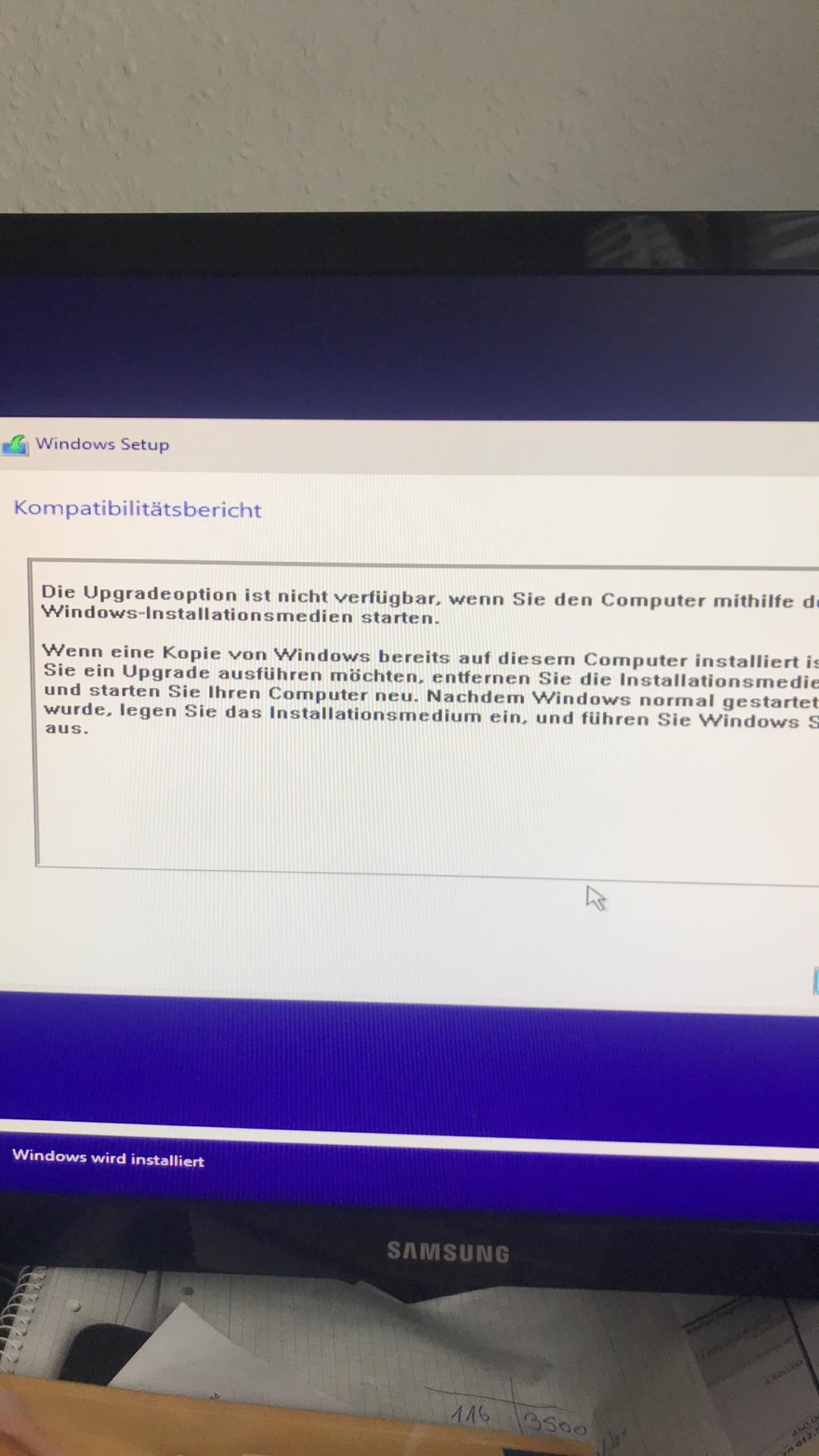

Bild 3 ist korrekt, Upgrade geht nicht wenn du vom Installationsmedium bootest.
Somit hast du hier die falsche Auswahl getroffen, dass dieser Hinweis überhaupt erscheint (Bild 3).
Du kannst von Installationsmedium gebootet, nur eine Neuinstallation machen (clean Install).
Hier musst du dann die vorherigen Windows und dessen Systempartitionen löschen und neu erstellen lasssen
vom Setup.

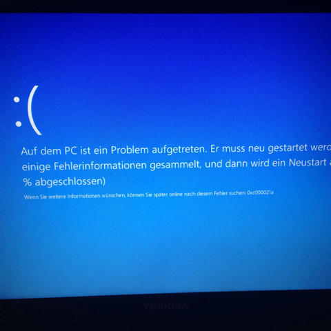

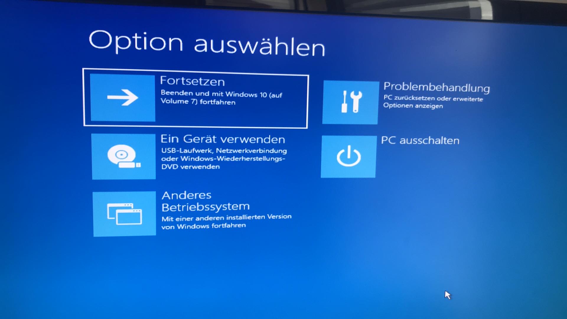

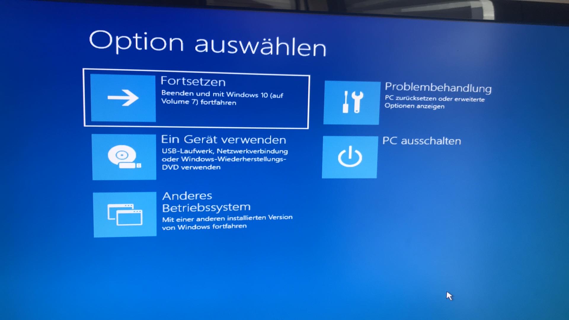

"Mit Windows 10 auf Volume 7 fortfahren" (Bild 4) , klingt für mich als hättest du hier ein wenig Durcheinander.
Ja da ist irgendwie noch ein Windows 10 Volume 4.... keine Ahnung was das ist

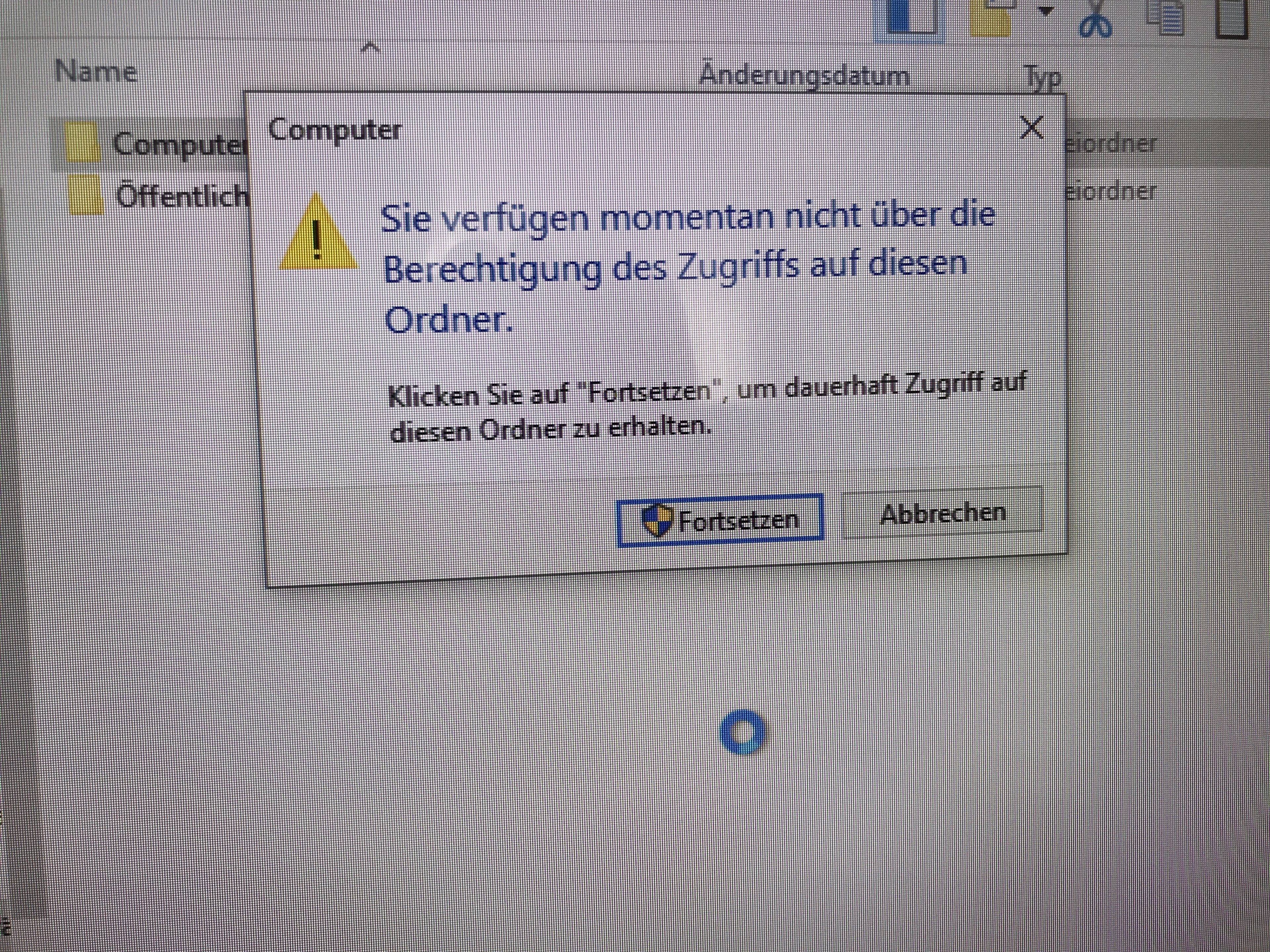

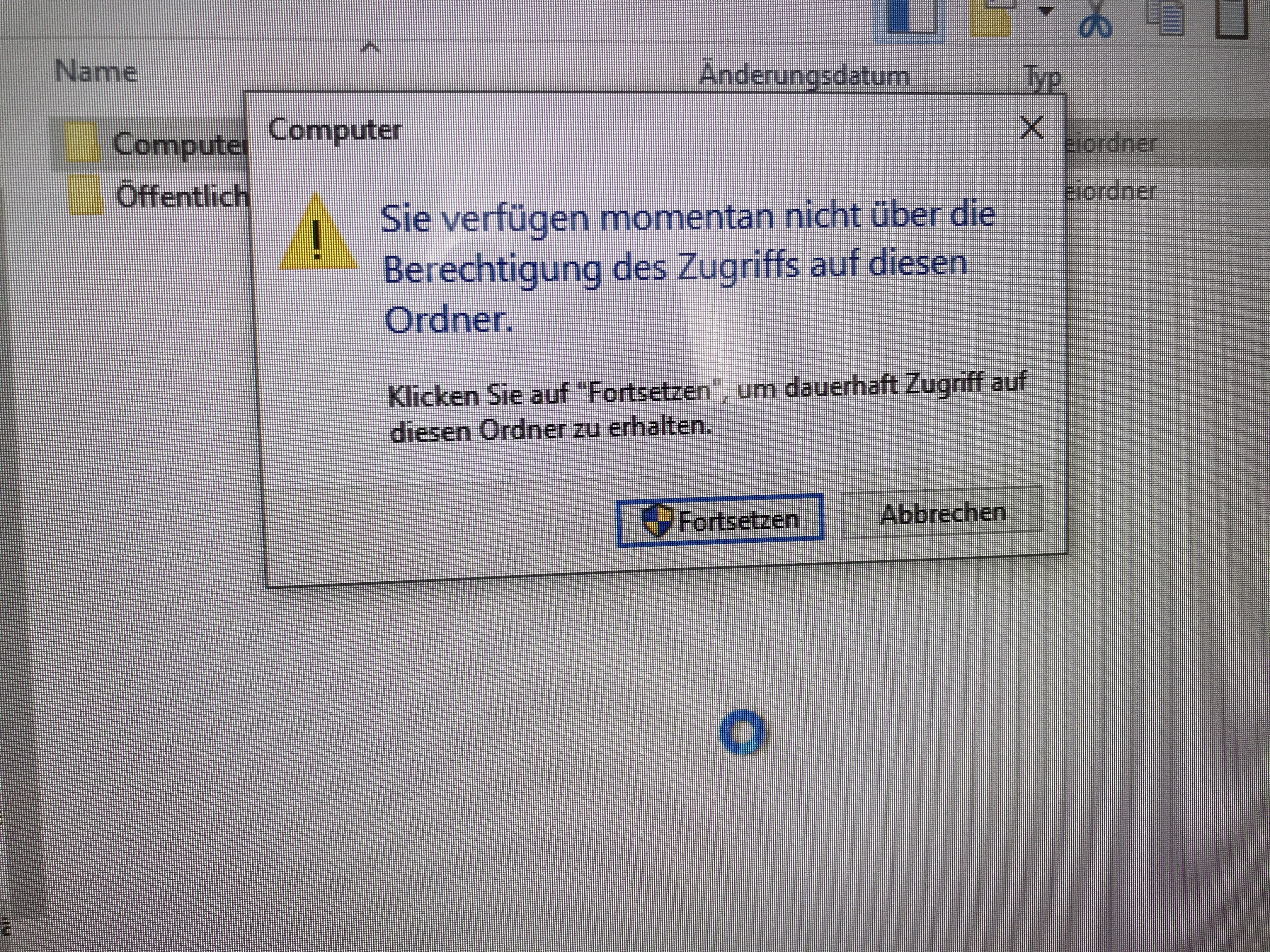

Ich habe die Festplatte jetzt mal an einen anderen Rechner abgeschlossen.
Da die Platte in zwei Partitionen aufgeteilt ist werden mit auch beide angezeigt.
Die Partition auf der kein Betriebssystem drauf ist kann ich Problemlos öffnen und alles an Daten sichern.
Die Partition auf der das Windows System installiert ist, lässt mich nicht rein um die Daten die dort auf dem Desktop lagen zu sichen.
Wie komme ich da weiter?
Wenn ich auf fortsetzen klicke macht der irgendwas aber es passiert auch nach 30min nichts.

wenn das Notebook / der Rechner noch läuft und nur Windows nicht ...
mit der Windows Installations-DVD / Stick bzw. einem Systemreparaturdatenträger kann man auch seine Daten sichern.
den Stick könntest Du an einem anderen Rechner mit Hilfe des MediaCreationTools erstellen …
https://www.microsoft.com/de-de/software-download/windows10
vom Stick oder DVD booten ... Computerreparaturoptionen aufrufen ...
Dann unter Computerreparaturoptionen eine Eingabeaufforderung starten, und dort Regedit. In Regedit "importieren" auswählen, und man hat ein Explorer-Fenster, in dem man auch Dateien und Verzeichnisse kopieren kann, zB. auf USB-Speicherstick.
oder per notepad ;-)
Sobald die Eingabeaufforderung erscheint, den Befehl „notepad“ eingeben und die Eingabetaste drücken. Es startet der in Windows enthaltene Texteditor. Nun beginnt der eigentliche Trick: Klicke auf Datei -> Öffnen. Und wieder hast Du einen "MiniExplorer" ;-)
gruß
Da sie an einem anderen Rechner angeschlossen ist, schau doch mittels CDI nach ob sie evtl defekt ist?
https://www.computerbase.de/downloads/systemtools/festplatten/crystaldiskinfo/
Dann mach ein Image der gesamten Platte damit Deine Daten gesichert sind. Mit Windows ohne die Rechte an den Daten wird es schwierig werden darauf zuzugreifen, warum nutzt Du kein Live_Linux System dafür um wenigstens die Daten zu sichern?
Oder UMBCD
https://www.computerbase.de/downloads/systemtools/ultimate-boot-cd/
Installiere erstmal Windows 10 richtig mit Bootpartition, im Uefi Modus ohne selbst zu formatieren und vor allen Dingen ohne zig Windows Partitionen.

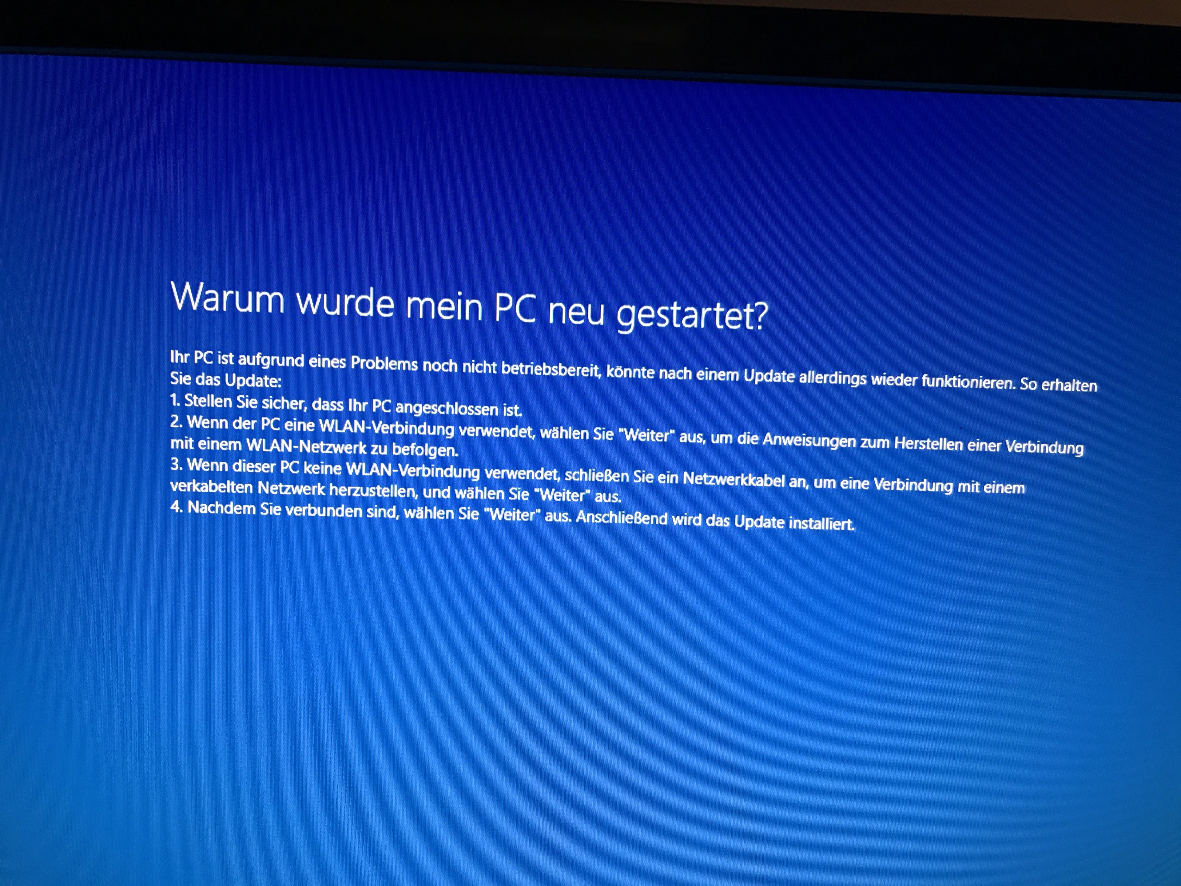

Was zum Teufel ist hier eigentlich los??
Nachdem ich alle meine Daten endlich gesichert habe, ist nun eine komplette Neuinstallation fällig.
Da ich der HDD nicht mehr traue und glaube das die Defekt ist, habe ich mir eine neue (gebrauchte) besorgt.
HDD rein und über USB die Win Installation gestartet.

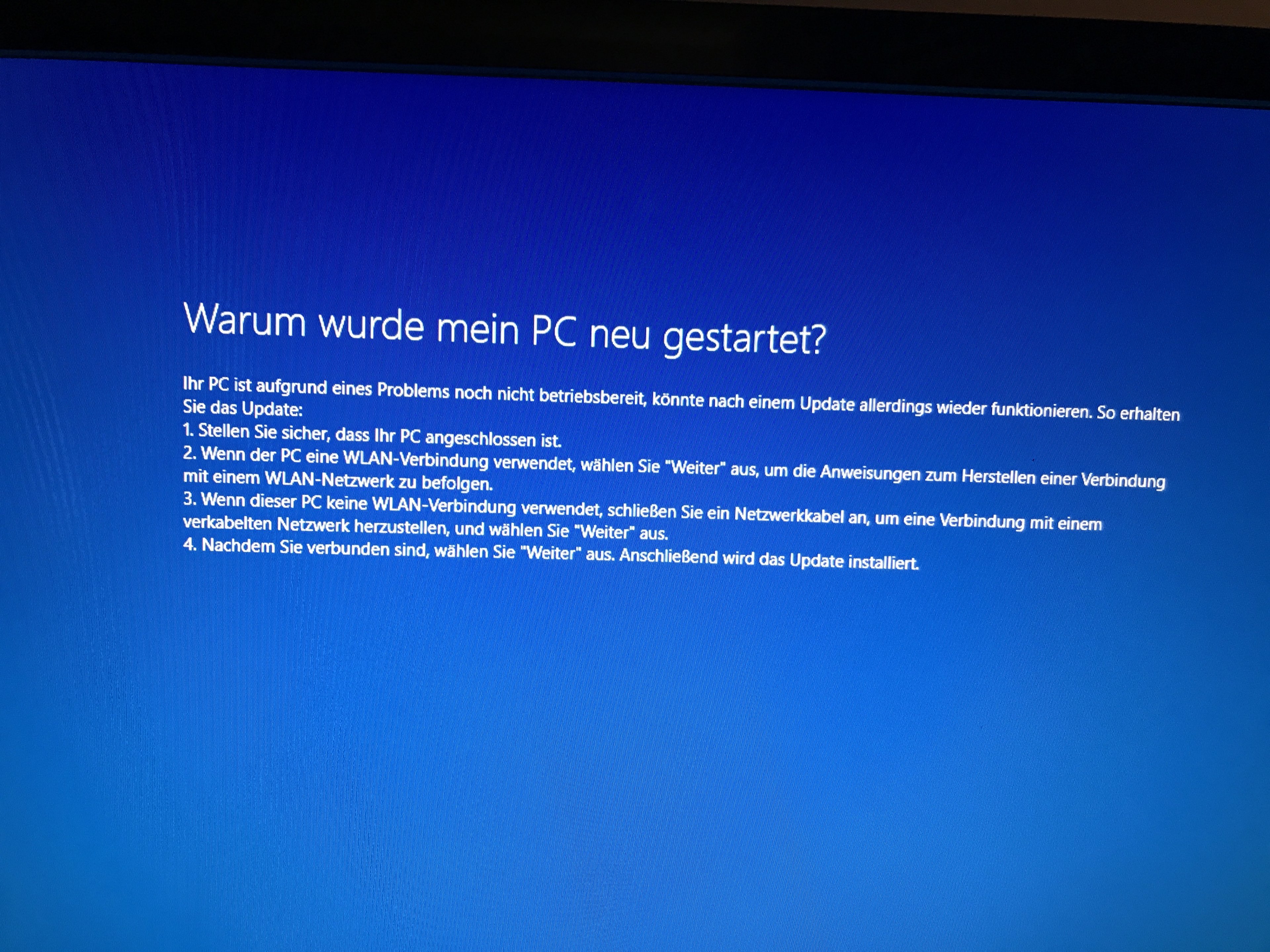

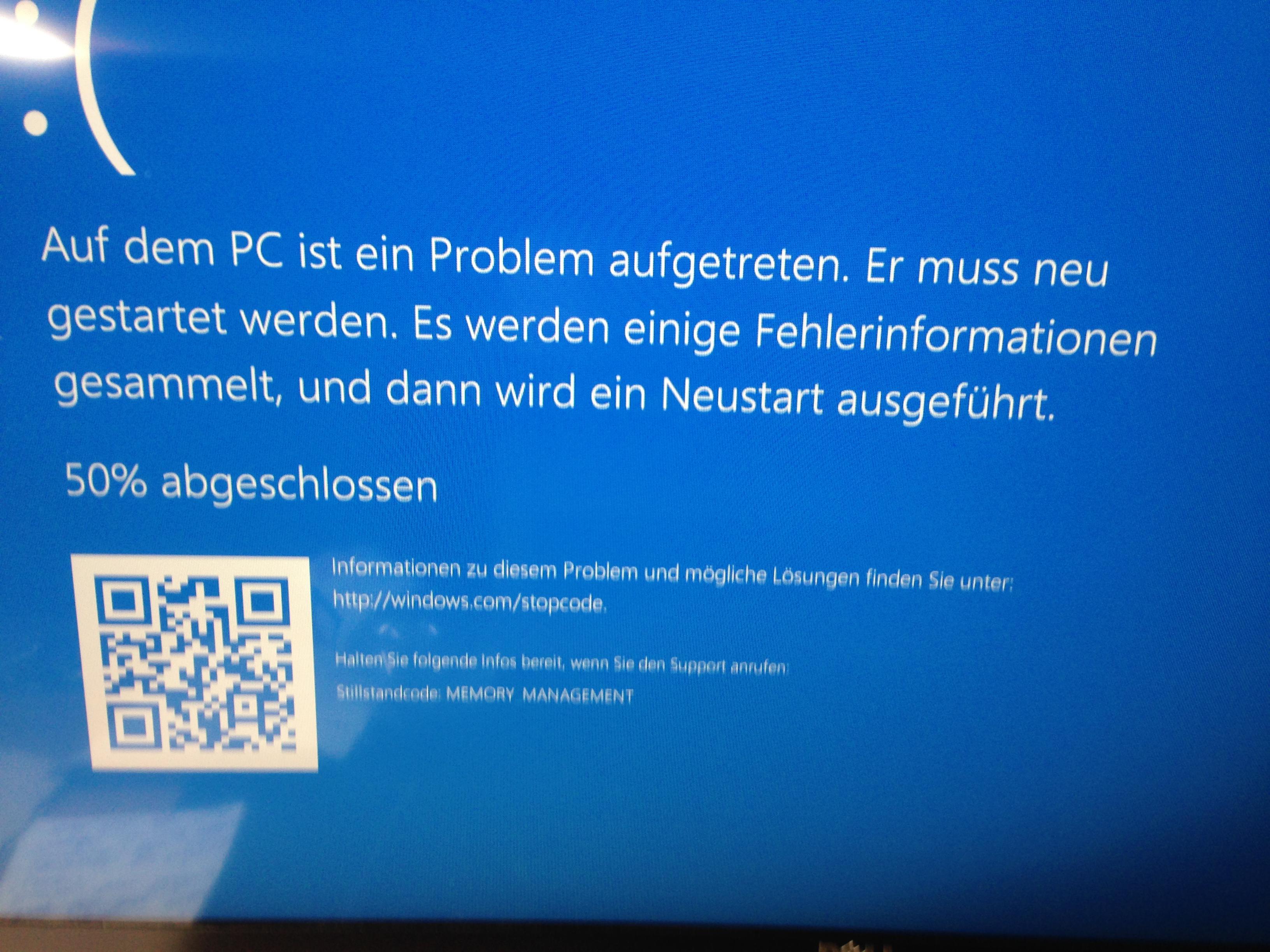

Nachdem das Setup so gut wie durch ist kommt jetzt nun ständig diese Meldung!!!
Die Installation kam noch nicht mal bis zu dem Punkt der zig Fragen ob ich Cortana will usw.
LAN Kabel ist dran. Wenn ich auf Weiter klicke macht der paar Minuten irgendwas und startet dann Neu und landet wieder da.

Und jetzt das auch noch.... ich raffe nichts mehr
Kannst Du mal bitte Deine Hardware komplett auflisten?
BFF
Reaktionen: Terrier
Hast du einen USB Stick mit Windows 10 2004 oder was installierst du da.
Wo oder bei welchen Bild soll das denn kommen?
Der 1. Neustart kommt nach Bild 8 Aktion ist abgeschlossen
https://www.computerbild.de/fotos/cb-Tipps-Software-Windows-10-installieren-Schritte-10965010.html#8
und danach kommt nur noch die persönliche Einrichtung.
Ansonsten musst du na klar auch Bild 1 bis 7 sehen. Alles löschen an Partitionen nicht selbst formatieren usw.
