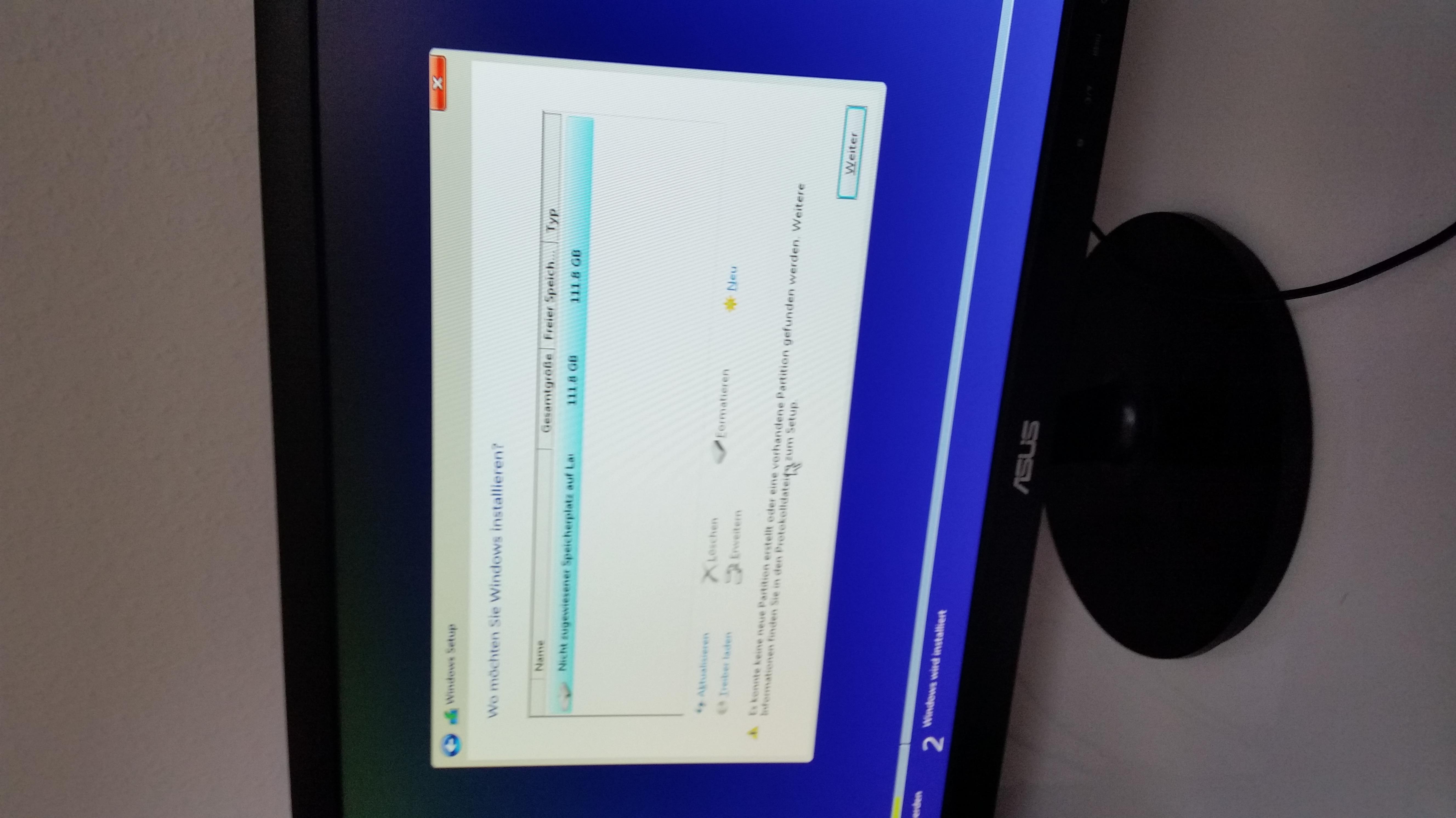

wenn ich dann auf weiter gehe kommt die Meldung mit den Partitionen

Benutzerdefiniert klappt also?
Dann siehst du doch auch bei der Frage wo wollen sie Windows installieren auch alle vorhandenen Partitione und da löscht du jetzt erstmal alle Partitionen auf der Platte nacheinander.
Dann muss es so aussehen wie in Bild 6 und dann, wenn keine Partitionen mehr zu sehen sind, klickt man unten einfach auf weiter.
Das muss fuktionieren!

weil du formatiert hast, du kannst doch da auch wieder löschen, alles was du formatiert hast und dann einfach weiter klickenna ich habe ja nun schon auf formartieren gedrückt,.
War jetzt am googlen , das Board hat glaube ich uefi Bios und da darfst du nicht formatieren.
Denn dann kann Windows keine kleine 100MB Uefi Partition einrichten und auch nicht die Platte für uefi GPT einrichten.
- Mai 2015
- 164
habe jetz wieder auf löschen gedrückt, dann ist formartieren GRAU und nich auswählbar, jedoch bleibt alles gleich, es konnte keine Partition erstellt werden... obwohl ich nur auf weiter klicke
was kann ich dagegen machen ?
https://msdn.microsoft.com/de-de/library/dn336946.aspx versuch mal mit Diskpart die SSD in GPT umzuwandel und teste es dann nochmal, wenn es nicht geht, dann nochmal in MBR umwandeln und testen
Sorry, dann muss aber doch noch mehr kommen an Fehlermeldung oder sogar eine andere Meldung.
Windows kann nicht auf MBR oder Windows kann nicht auf GPT oder so.
"Nur keine Partition erstellt werden" wenn man nur nichtzugewiesenen Platz hat und einfach auf weiter klickt, habe ich noch nie gehört egal ob Uefi GPT oder alten MBR Modus.
Je nachdem was man für eine Fehlermeldung bekommt MBR oder GPT muss man dann seine Bios Einstellungen ändern.
steht ja auch in der Anleitung:
Secureboot an und Legacy aus.
Dann kann Windows das alles auch ohne diskpart machen.
Ansonsten hat man höchstens nachher wieder den alten MBR Modus.
und na klar sollte man wenn man UEfi hat, auch alles für Uefi einstellen im Bios.Der ausgewählte Datenträger entspricht nicht dem GPT-Partitionsstil." angezeigt wird, liegt das daran, dass der PC im UEFI-Modus gestartet wird, die Festplatte jedoch nicht für diesen Modus konfiguriert

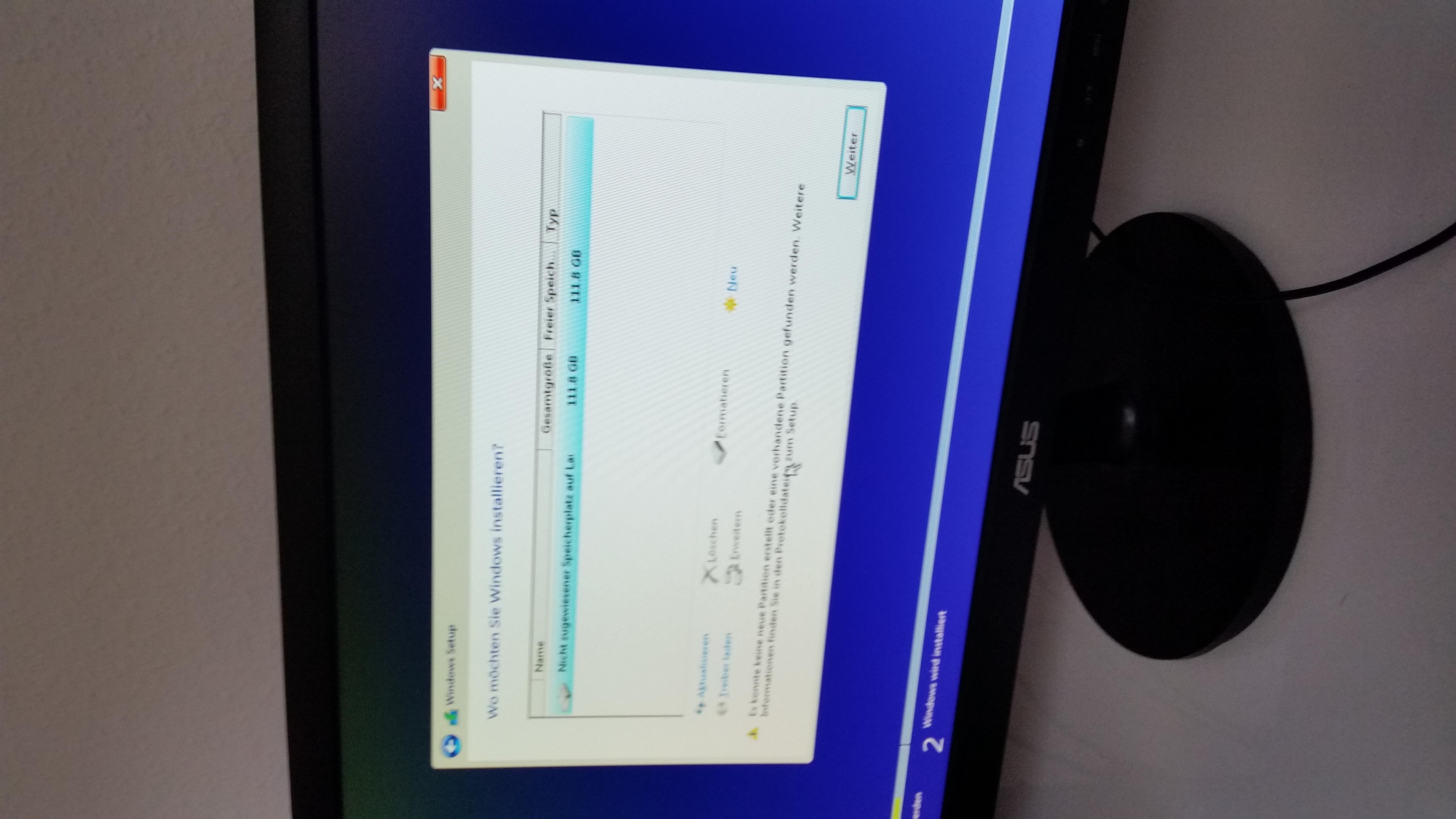

ja aber siehst du ja selber anhand des Fotos, evtl. ich mache es am PC eines Freundes, bei mir hat es ja auch super geklappt.
