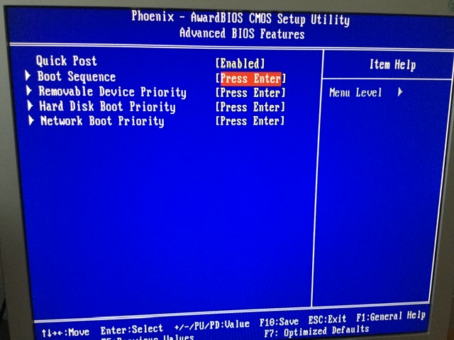

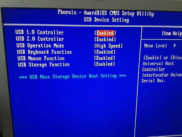

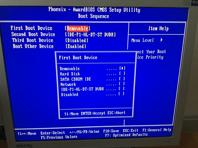

ich wollte Win 10 neu installieren und somit auch die Festplatte formatieren. Problem ist nur er startet nicht vom USB Stick. Im BIOS hab ich nichts gefunden um den USB Stick als erstes starten zu lassen. Mit dem Stick konnte ich vor 14 Tagen meinen erst kürzlich gebraut erworben Rechner das Win 10 neu aufsetzte. Ich will damit sagen der Stick funktionier. Im Explorer wird er mir angezeig. Ich hab mal Fotos vom Bios gemacht.

Gigabyte Board? Beim Booten F12 drücken, dann entw. Removable oder eine entsprechende HDD auswählen. Stick mit dem MCT erstellt?
Also im Bios selbst wird gar keine USB-Boot Option angezeigt hier.
Wie obendrüber bereits gesagt wurde,
mit F12 beim starten das Bios-Boot-Menü aufrufen, dann wenn vorhanden,
wäre USB-HDD der Stick.
