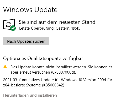

Das neue Win10 Update KB5000842 läßt sich nicht installieren. Warum?
Fehler:

hat sich leider NICHT erledigt. Vorhin ist das Update erneut aufgetaucht und es stand wieder das es nicht installiert wurde. Seltsam ist das eigentlich. Heute morgen wurde es installiert ohne irgendeine Fehlermeldung.
@Philipp12302
Da die Buildnummmer 19041.870 ist, wurde das Update wirklich nicht installiert.
Der Fehlercode 0x8007000d bedeutet Invalid Data.

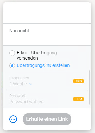

sorry bei wetransfer.com finde ich nicht wo ich die datei hochladen soll
@Philipp12302
Der Log ist zu neu, darum habe ich gebeten den kompletten CBS Ordner auf wetransfer.com hochzuladen.
Klicke auf der wetransfer Webseite auf die drei Punkte neben "Senden" und änder die Option auf "Übertragungslink erstellen"
Klicke dann wieder auf die drei Punkte und dann auf das große Pluszeichen um eine Datei hinzufügen usw. zum Schluss klicke auf "Erhalte einen Link" und dann kopiere den Link.
Er befindet sich dann in der Zwischenablage und Du kannst ihn in deiner Antwort hier einfügen.
