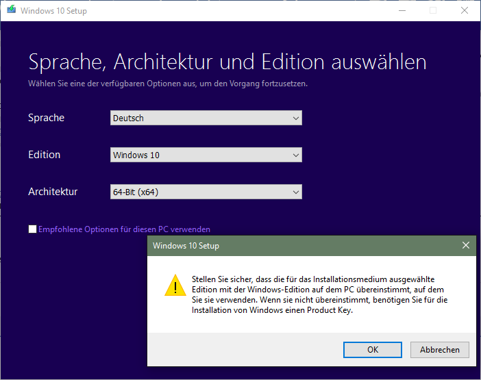

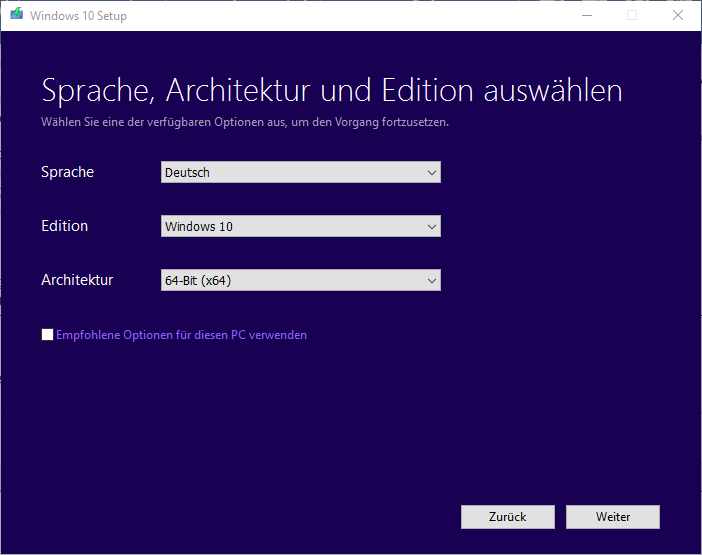

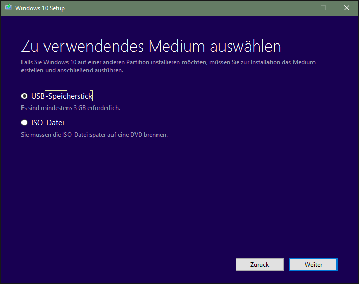

Stick einstecken und direkt auf den Stick laden. (Unten bei Tool herunterladen!)
https://www.microsoft.com/de-de/software-download/windows10
Für einen anderen PC würde ich immer auswählen.
Empfohlenen Optionen für diese PC abwählen, dann kann ja nichts vom PC den Download behindern.
