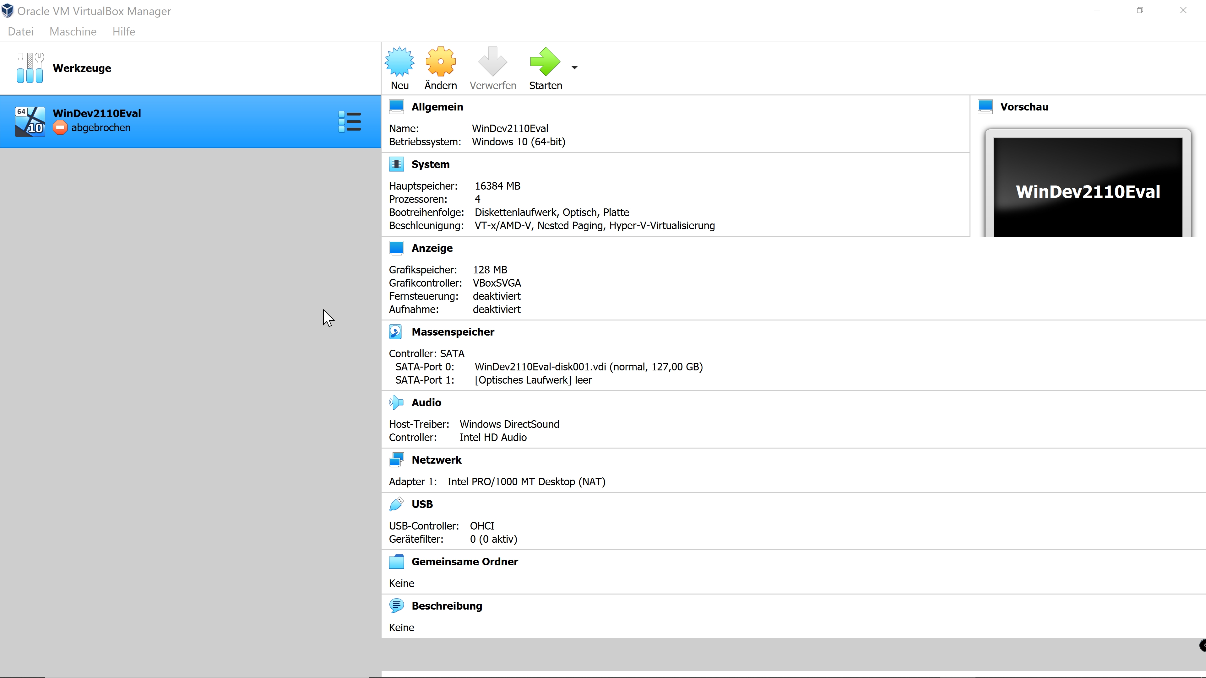

ich wollte Win 11 gerne mal in Virtualbox testen. Ist das erste Mal, das ich VB nutze. Mir kommt Win 11 recht langsam vor, soll heißen es gibt immer Verzögerungen in den Abläufen, z.B. ich klicke etwas an und es dauert immer eine "Bedenkensekunde" bis etwas passiert.
Mein aktuelles System seht ihr in der Signatur, mein VB System im Sreenshot. Habt Ihr eine Idee wie ich dies ändern könnte?

Dein Grafikspeicher ist etwas sehr klein. Würde den mal hochschrauben

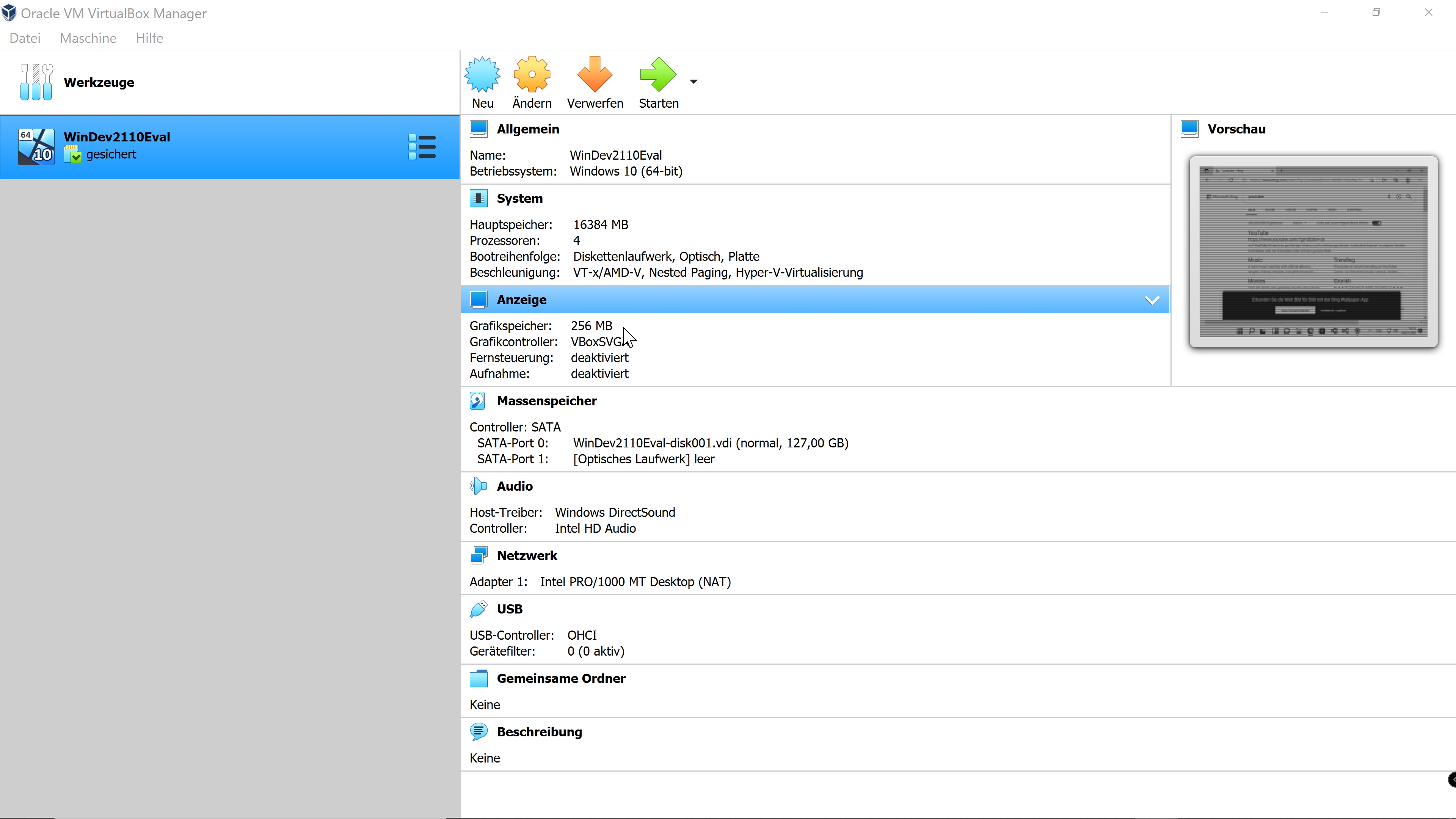

Hab ich gemacht ( max. kann ich auf 256MB erhöhen. Die Bedenksekunde ist immer noch da und z.B. in Youtube Videos kommt es immer wieder zu kurzen "Rucklern"

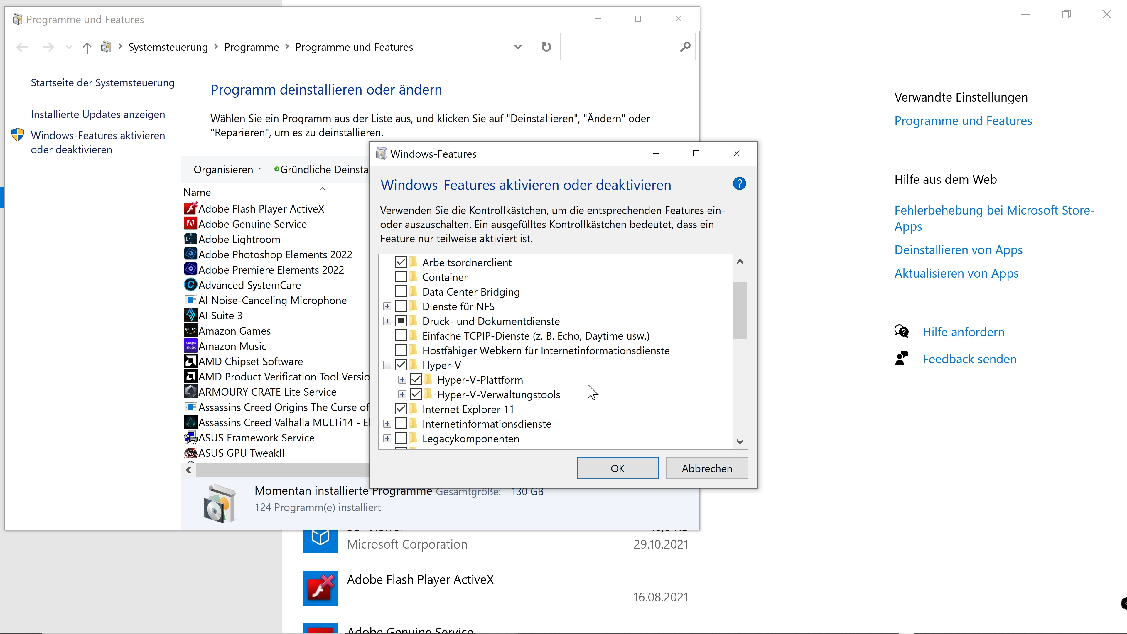

Hyper V ist an

Darkway schrieb:
Und genau das ist das Problem für VirtualBox und warum deine VM sich langsam anfühlt. Hyper-V Support ist aktuell nur ein "Experimental Feature" in Virtual Box.
Oracle VM VirtualBox can be used on a Windows host where Hyper-V is running. This is an experimental feature.
No configuration is required. Oracle VM VirtualBox detects Hyper-V automatically and uses Hyper-V as the virtualization engine for the host system. The CPU icon in the VM window status bar indicates that Hyper-V is being used.
Note
When using this feature, some host systems might experience significant Oracle VM VirtualBox performance degradation.
https://www.virtualbox.org/manual/UserManual.html#hyperv-support
Das soll heißen das ich Hyper-V besser ausschalte, oder?
Oder auf die Oracle-Software verzichten und das Gastsystem per Hyper-V realisieren.
ok, da müsste ich mal schauen ob ich eine Anleitung im Netz zu finde, ich wusste garnicht das dies nur mit Hyper-V möglich ist.
Das verstehst du falsch. Es geht darum, dass mehrere Virtualisierungsprogramme die gleichzeitig installiert sind sich nicht vertragen und Hyper-V ein Windows-Feature ist.
Die Anleitung steht in Post #6 von mir. 🤬
Reaktionen: Darkway
Ja, ich erinnere mich, das habe ich bereits nach Deinem Tipp gemacht, leider ist Win 11 nicht gestartet.
Ehrlich gesagt weiß ich es nicht mehr genau, hab es auch bereits wieder gelöscht ( Win11 im Hyper-V). Im Moment versuche ich mich am VM aber leider tritt auch dort die Bedenksekunde auf
