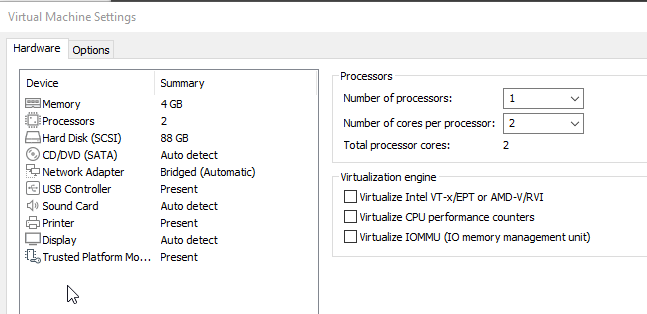

Hier mal ein Screenshot von den Einstellungen bei VM
Ok, ich versuche es mal, komme aber erst später oder morgen dazu. Aber nur aus Verständnisgründe, wie soll ein Mindern der Leistung, die Performance von dem Gastsystem erhöhen? (Ich hoffe die Frage hört sich nicht zu blöd an, ist das erste Mal das ich etwas mit einer VM mache
Bei zu viel Ressourcen von der Hauptmaschine kann es dann zu dem umgekehrten Fall kommen das der Haupt PC zu langsam wird. Wobei eigentlich dürfte das kein Problem sein bei deinem System.

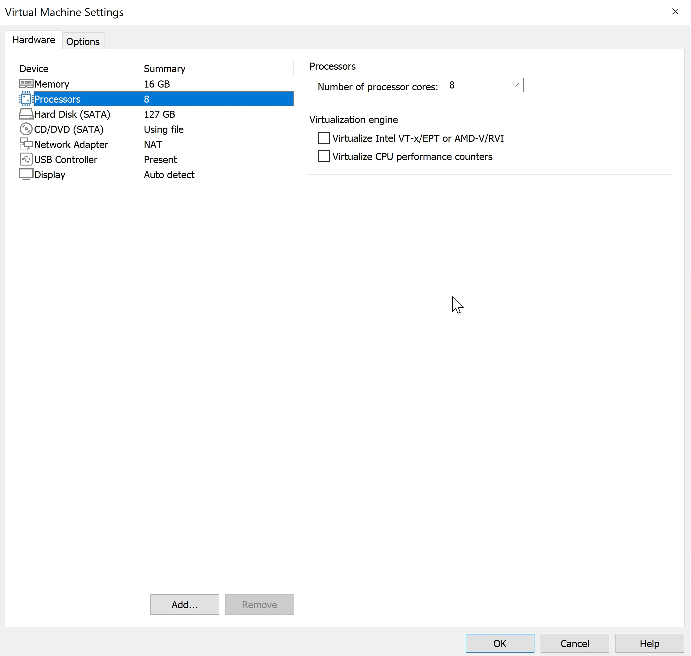

Windows 11 und VMware (Workstation 16 hier) funktioniert definitiv . Das hier ist eine von meinen.
Die VM mit dem W11 Insider ist aehnlich, hat nur 2 Prozessoren mehr und 8 Gbyte RAM.
Das TPM kann der VM hinzugefuegt werden. Wenn der Host keine unterstuetzte CPU hat, halt per angepasster ISO installieren oder erst W10 und die REgwerte setzten und dann W11 als Update. Beides hier mehrfach gemacht.
