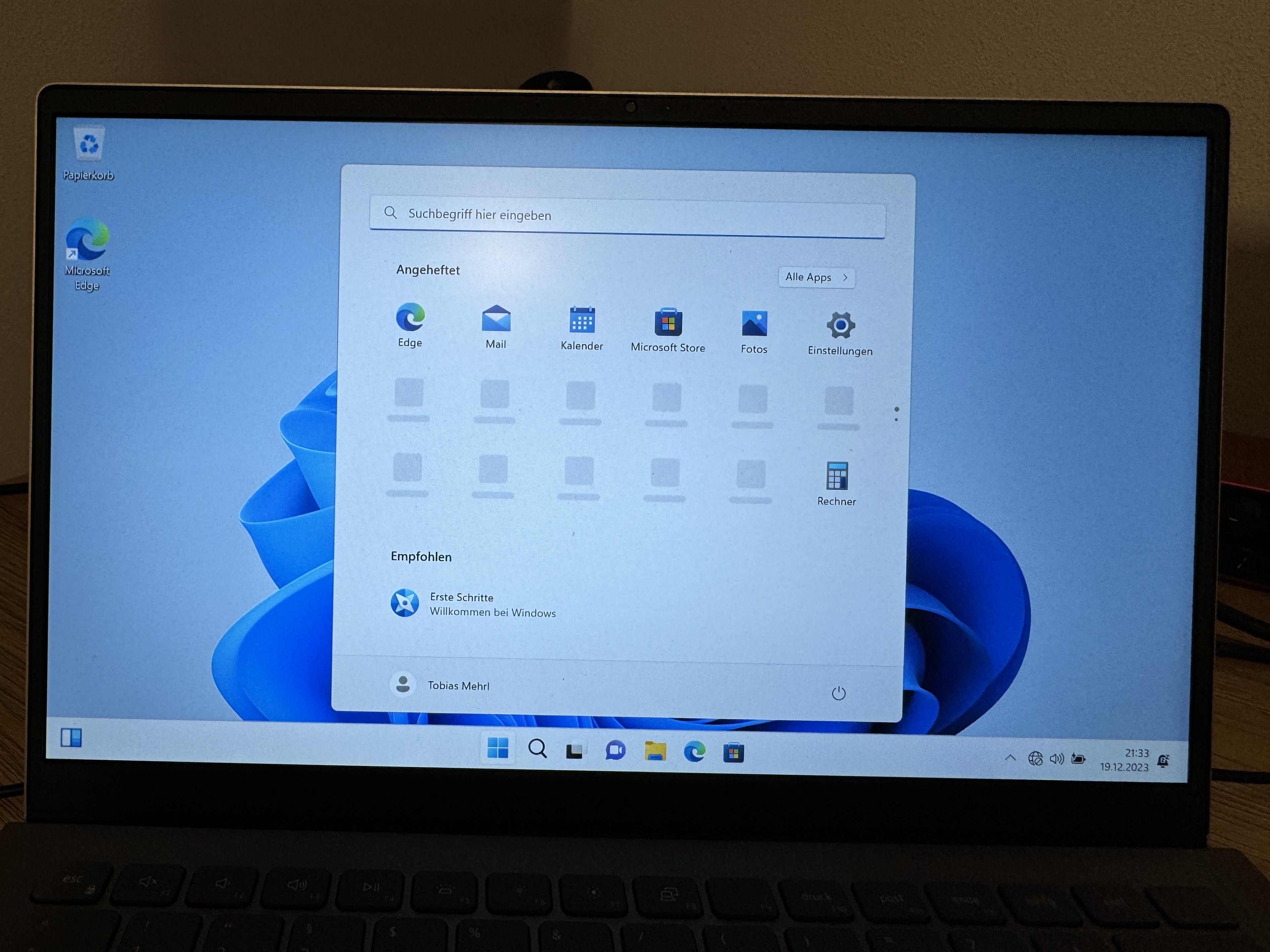

Es wirkt jetzt gerade so, dass da irgendwas installiert wird.
Und schon bin ich drin:
Ethernet geht aber trotzdem nicht. Wie geht's jetzt weiter?

Windows installiert gerade die aktuellsten Treiber. Problem gelöst. Danke an das Forum! Ihr seid die besten!
