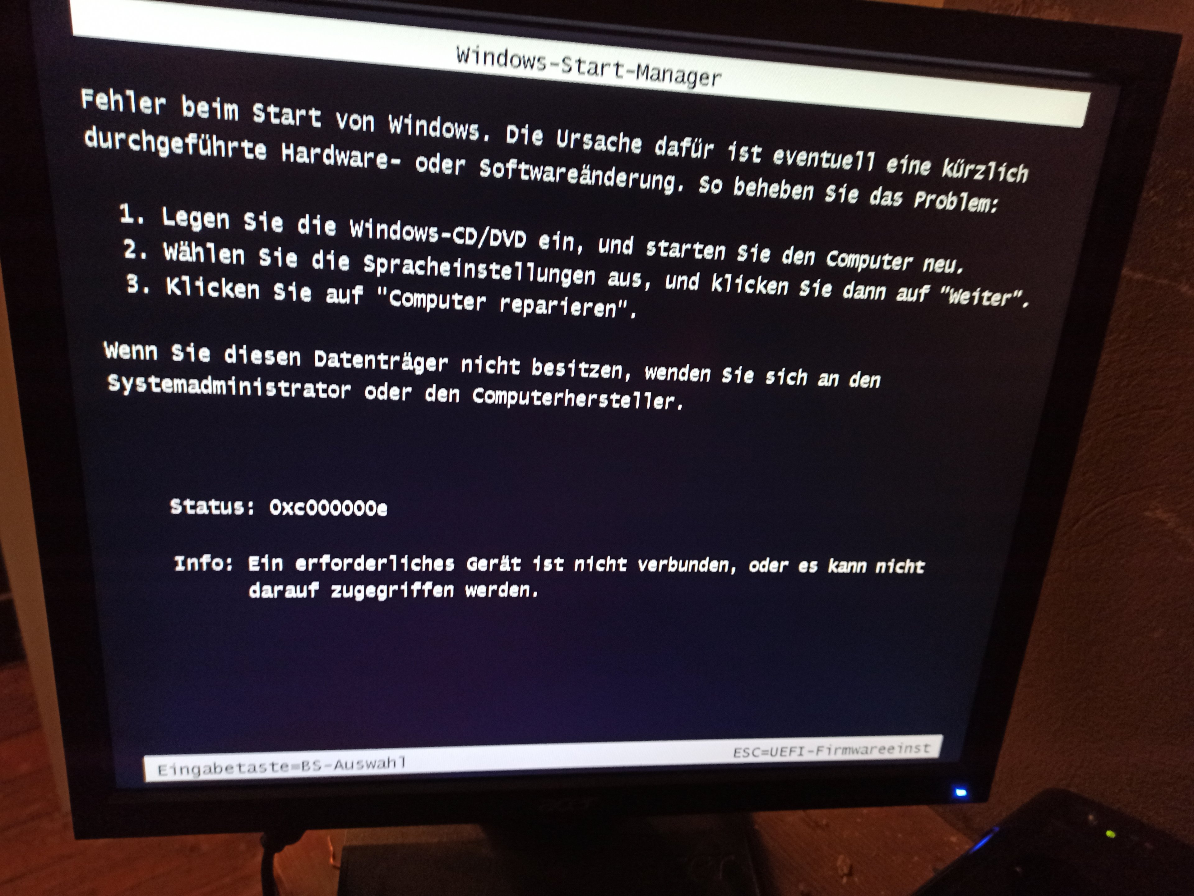

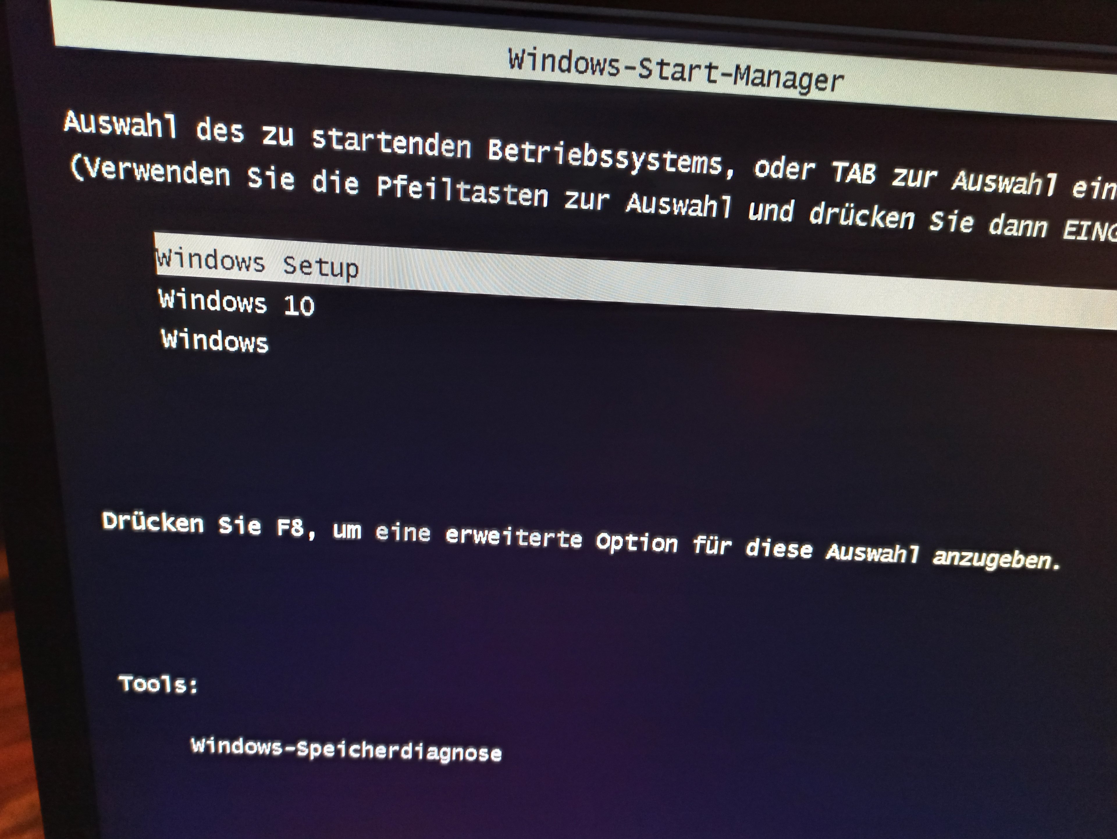

So werde ich nun begrüßt beim Start:

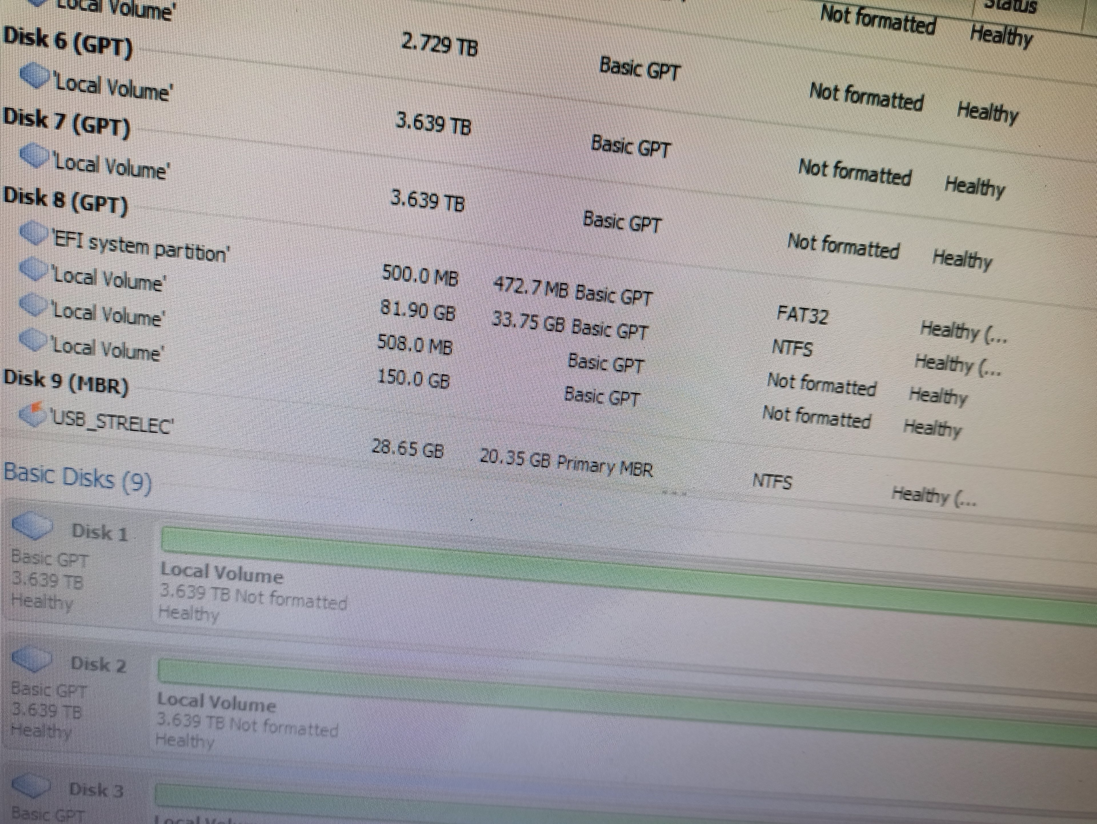

bin nun per USB boot soweit, dass ich auf die per bitlocker deaktivierten sys-partitionen (inkl. EFI) zugreifen kann. kann ich die einfach mit dem backup überschreiben? nur die SYS oder hat windows auch in der EFI rumgedoktert?
Sieht mir nach einen zerschossenen Bootloader aus. Zufälligerweise mehrere SSD / Festplatten im Gerät ?
Würde Windows neu installieren und danach auch den WIndows Schnellstart deaktivieren, wenn Windows eh auf einer SSD ist. Danach ein Backup machen. Treiber würde ich auch nicht einspielen vor dem Backup.

seltsam, dass sich der bootloader beim windowsupdate zerschießt.
Klemme die anderen Festplatten vor dem update ab. Wäre nicht das erste mal das Windows den Bootloader auf Disk 0 oder 1 schreibt auch wenn es nicht die Windows-Platte ist.

spiele momentan alles zurück auf die sys und efi partition, weil die vermutlich betroffen sind.
habe bitlocker extra für diese laufwerke vorher deaktiviert. kann ich auch neu installieren und die anderen bitlocker verschlüsselten laufwerke werden automatisch wieder eingebunden?
