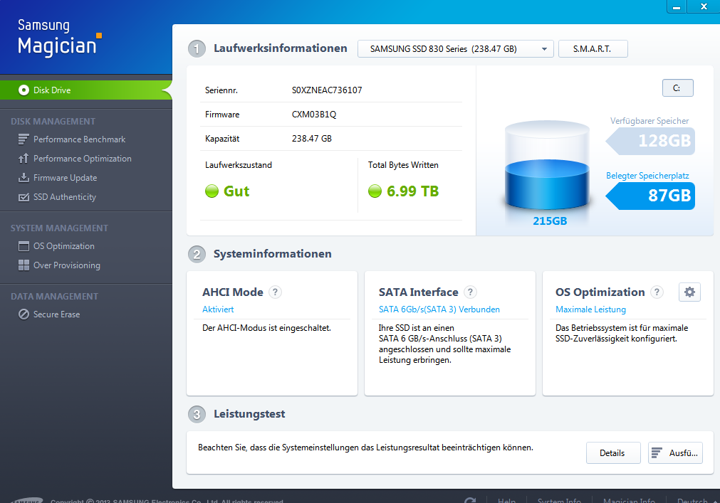

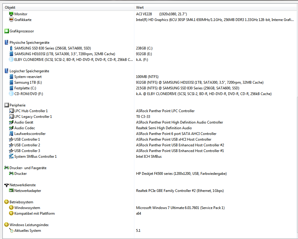

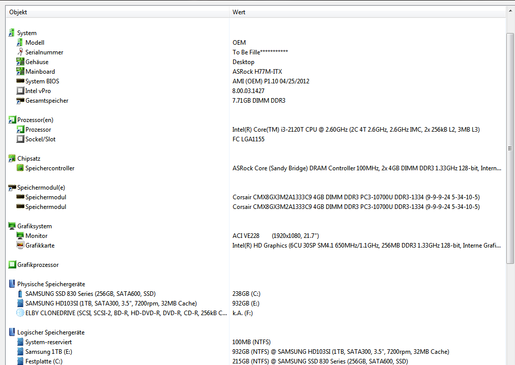

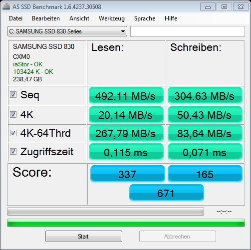

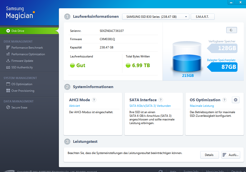

Hoffe meine Screens helfen:
as-ssd-bench SAMSUNG SSD 830  06.07.2013 12-00-40.pngSchirmfoto_2013-07-06_015813.pngSchirmfoto_2013-07-06_015924.pngSchirmfoto_2013-07-06_060608.png

Die Werte der SSD sind im wesentlichen in Ordnung. Sequentiell und 4K-64 könnten die Schreibwerte evtl. etwas höher sein.

Habe mich jetzt noch nicht wirklich mit SSDs unter Windows befasst, aber ist denn TRIM aktiviert?

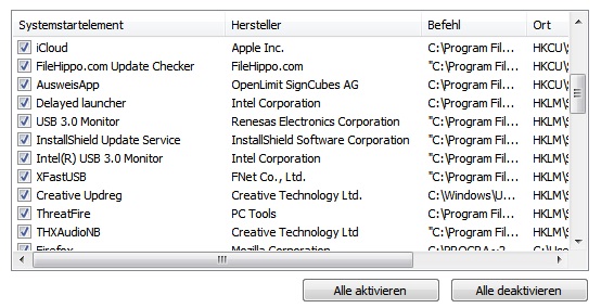

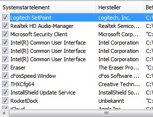

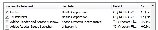

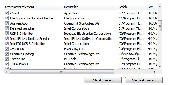

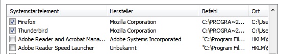

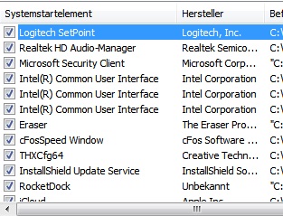

Hier mal die Screen vom Autostart:
Wesentlich mehr als 5 Einträge, weiß garnicht was das alles ist. Ich brauch eigentlich nur Rocket-Dock, Firefox und Thunderbird.
Aber da ich nicht weiß was das andere alles ist, lasse ich erstmal die Finger davon........bis ihr was anderes sagt ;)

Hast du noch irgend eine andere Antivirenlösung oder nur Threatfire, das verträgt sich zum Teil nicht mit allem und macht den PC extrem lahm, hatte da auch schon Probleme bei diversen Bekannten.
Edit: weil ich es gerade sehe, Threatfire wird ja nicht mehr upgedatet da es eingestellt wurde.

Hi,
1. was kann denn jetzt alles raus aus dem Autostart ?

Das was m.M.n. raus kann wäre z.B.
Eraser
RocketDock
FileHippo Update Check
Ausweis App
ThreatFire (weil veraltet)
evtl. Firefox
evtl. Thunderbird
MS Essentials und die Windows eigene Firewall sollten als Grundschutz reichen.
