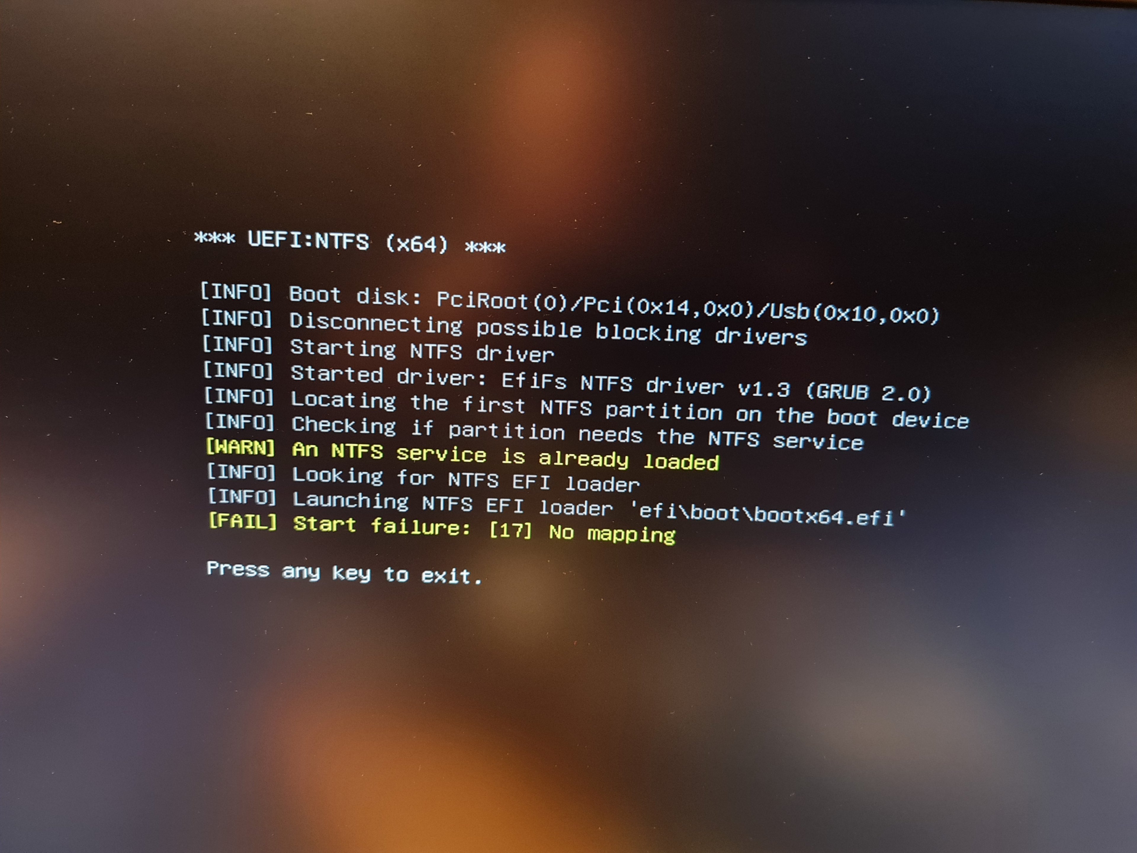

Es ist aber offensichtlich, das bereits ein NTFS Service geladen ist, darum auch die Warnung beim
UEFI Boot von RUFUS (erstes gelbe) und deshalb funktioniert das letzendlich nicht.

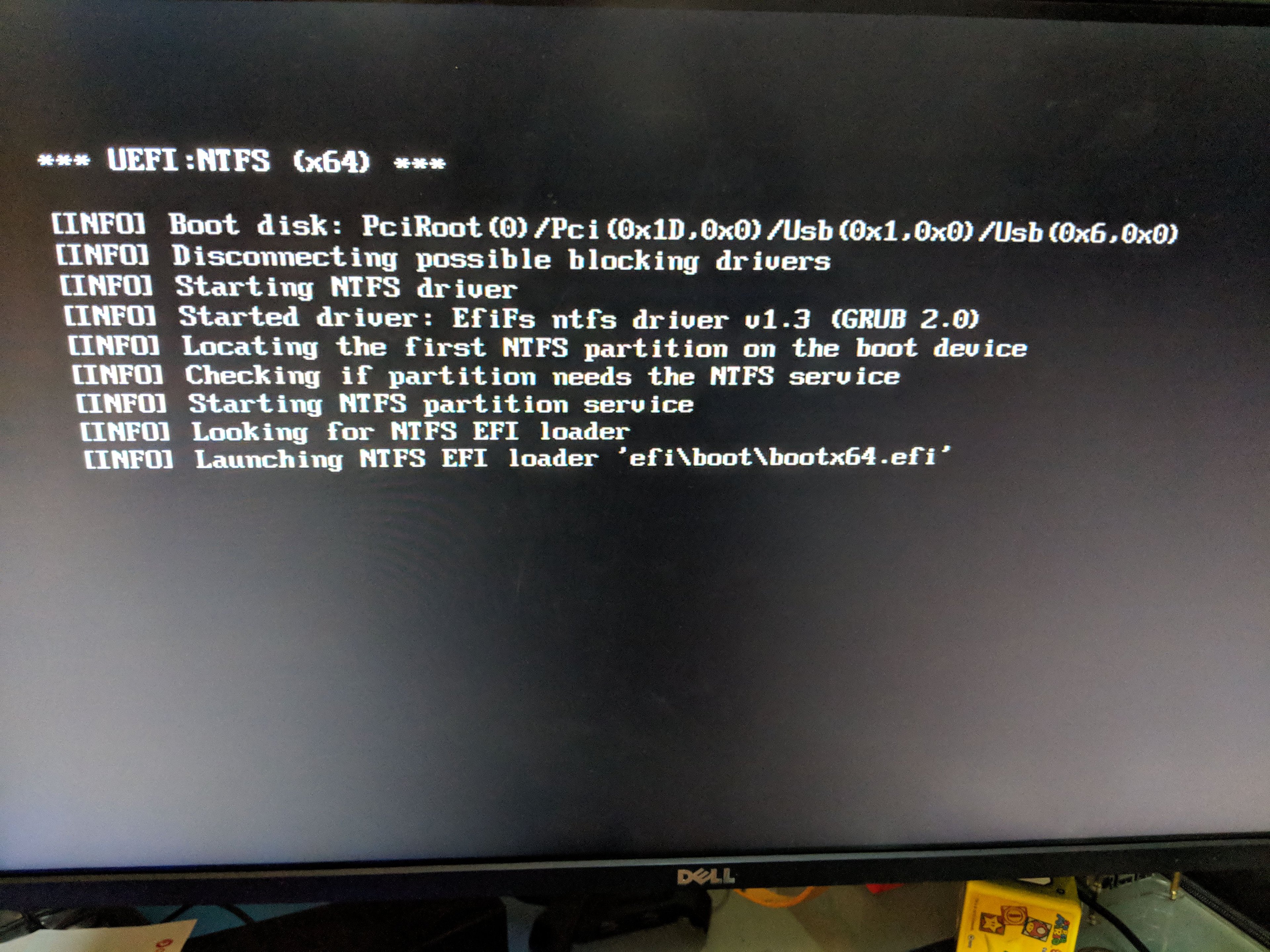

Vergleiche die Bilder.
Das deutet auf einen Fehler des Installationsmediums hin, auf die beiden Partitionen dort.
Den Datenräger, auf dem Windows installiert werden soll ist hier an dieser Stelle noch kein Thema.
Den könntest du aber auch vorher cleanen mit diskpart, keine Partitionen erstellen.
Clean den Stick nochmals 2 mal mit dem clean Befehl, so dass dieser mal ganz clean ist und
bearbeite diesen nicht weiter mit diskpart sondern nutze gleich danach die Tools.

@Terrier hab derzeit die letze Bios Version installiert, auch Intel ME ist aktuell, lege ich den vom MCT gebauten Stick (20H2) ein, dann wird dieser mir im Bootmenü auch angezeigt. Wähle ich diesen dann auch aus, dann flackert der Bildschirm ein paar Mal und schlussendlich bin ich im BIOS.
Leider kein Boot und entsprechend auch keine Fehlermeldung. Ich lande quasi ohne Komentar im BIOS und das ist es was mich ziemlich frustet ... denn man hat keine Ahnung wo der Fehler liegt. Insbesodere nehme ich den gleichen Stick bei meinem Surface, dann könnte ich dieses problemlos neu installieren .... Allerdings möchte ich dies nicht wirklich riskieren, denn dann wäre ich wirklich offline, wenn es schiefgehen sollte.
