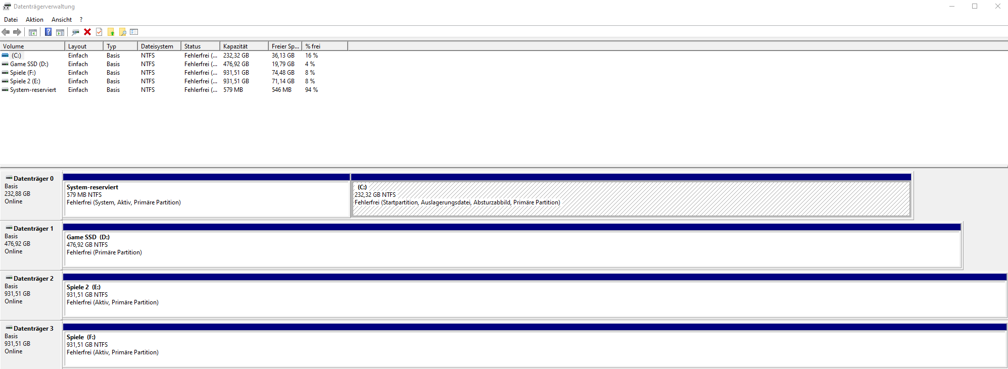

Diskmanager gibt Folgendes aus

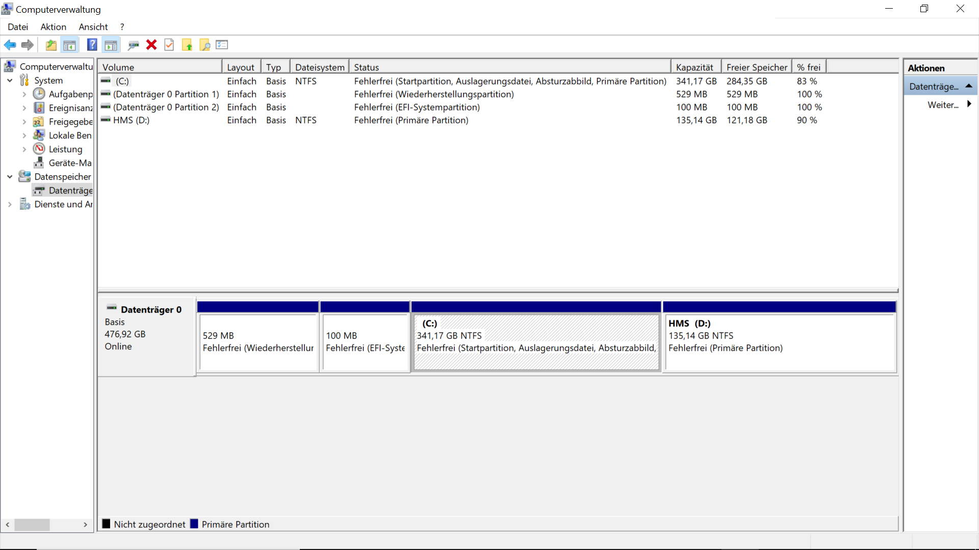

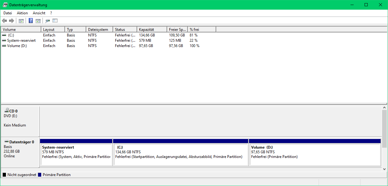

Du hast eine Legacy MBR Installation mit Systemreservierter NTFS Bootpartition.
Keine Fat 32 efi Bootpartition.
Vergleiche!
Alles klar, gibt's da einen Weg das zu fixen?
Wie gesagt, hatte für 1903 oder 09 eine komplette Neuinstallation gemacht und da alles auf Standard gelassen.
Hab auch kein Problem damit meine OS-Platte komplett neu zu bespielen
