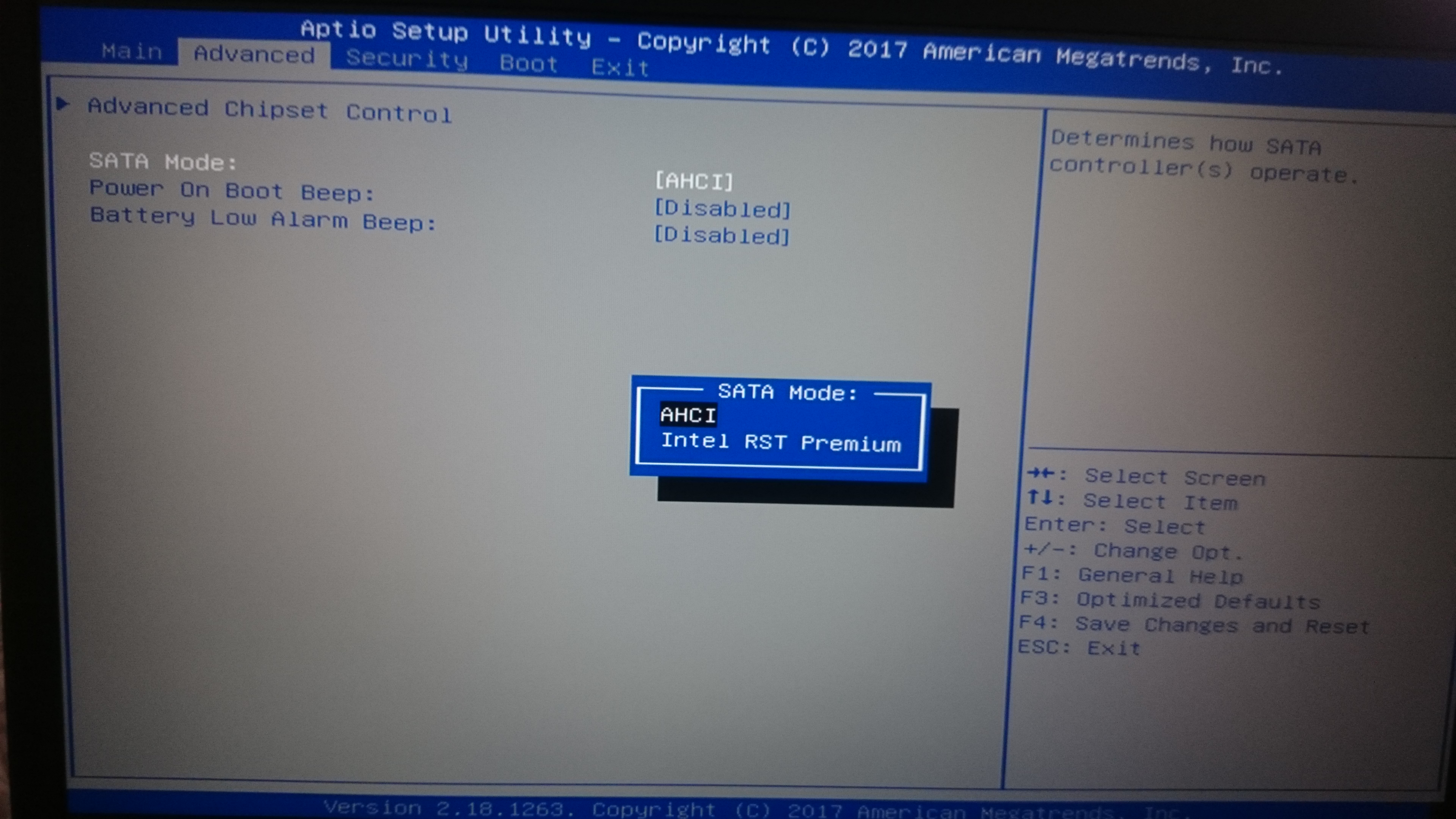

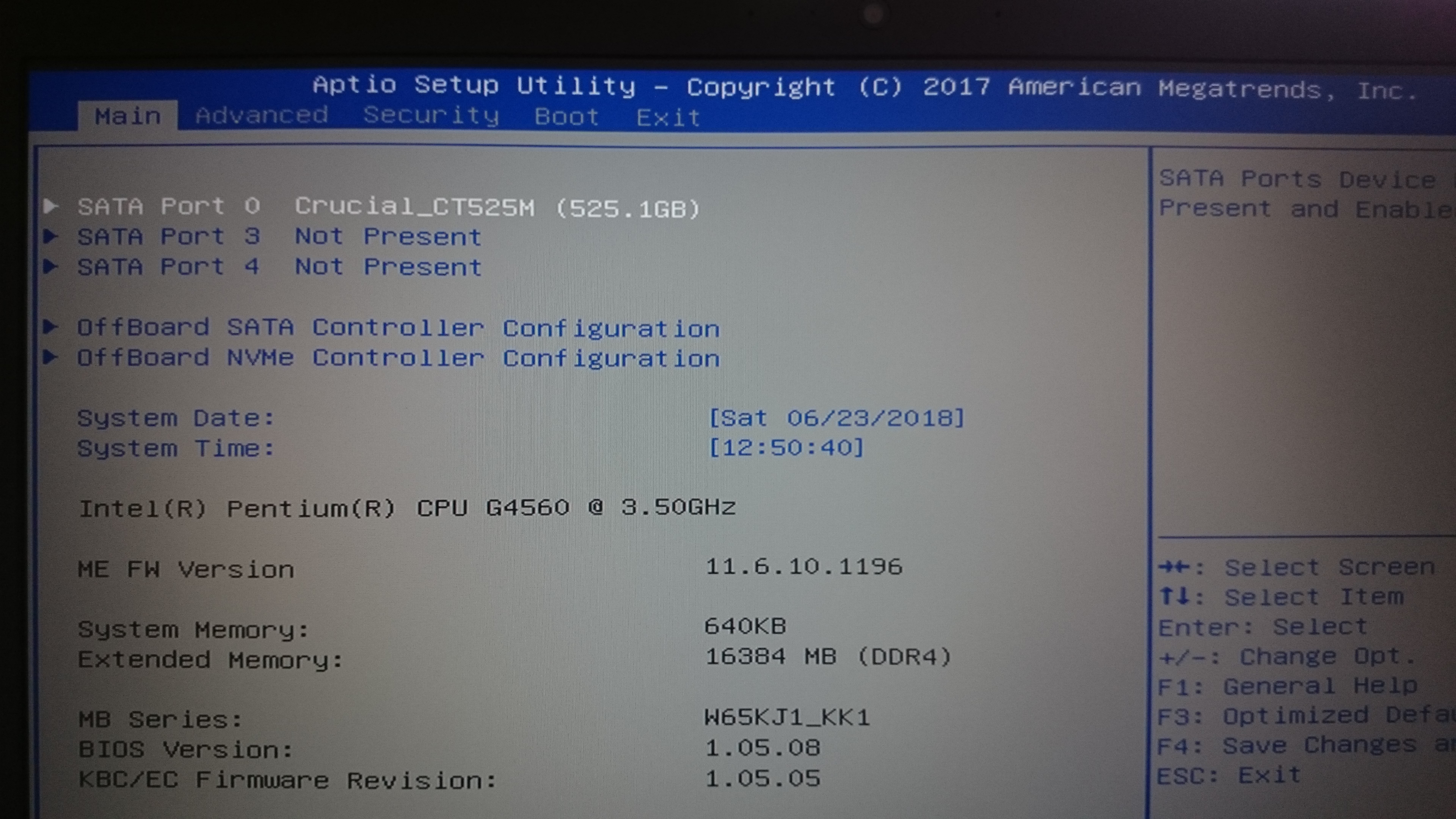

Moin zusammen,
habe meinen clevo soeben aus der Reparatur bekommen. Angeblich wurde nur das Display getauscht. Allerdings bootet er nicht mehr ins Windows, weil er kein entsprechendes Gerät findet.
Also gehe ich ins BIOS und will die SSD als entsprechendes Gerät deklarieren. Da taucht sie aber überhaupt nicht auf. Nur irgendwelche ip4 und ip6 PCIe Controller. Habe auch versucht, den SATA-mode zu ändern, von AHCI auf Intel RST. Das führt leider auch nicht zum Erfolg. Jetzt bin ich mit meinem Latein am Ende und benötige Hilfe. Ich würde das Notebook gerne aufschrauben und nachschauen, ob sie was falsch gesteckt haben. Allerdings müsste ich dafür das Siegel entfernen, womit die Garantie futsch wäre. Immerhin wird dir SSD ja auch grundsätzlich erkannt, was man im Main Screen sehen kann.
Habe die Screenshots mal angehangen. Hab nur leider das blöde Gefühl, dass ich das Ding wieder für einige Wochen einschicken darf...
P. S. : Es handelt sich um das Modell W650KK

Da gibts mehrere Möglichkeiten. Erkannt wird die Crucial ja.
In den UEFI Settings Änderungen vornehmen, Secure Boot an / aus, Legacy CSM Boot an / aus.
Beim SATA Mode es auf AHCI belassen.

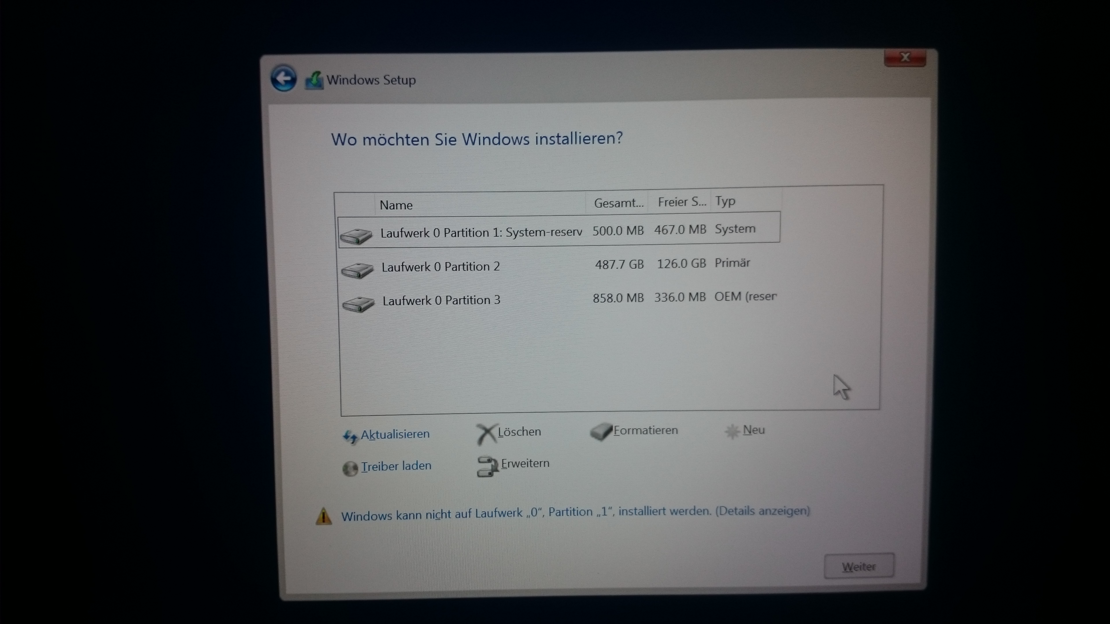

Habe gerade den Windows Stick eingesteckt und siehe da, die Platte wurde offensichtlich nicht formatiert. Siehe Anhang. Secure Boot löst das Problem auch nicht. Wenn ich das auswähle, dann kann ich im Boot Menü überhaupt nichts auswählen.

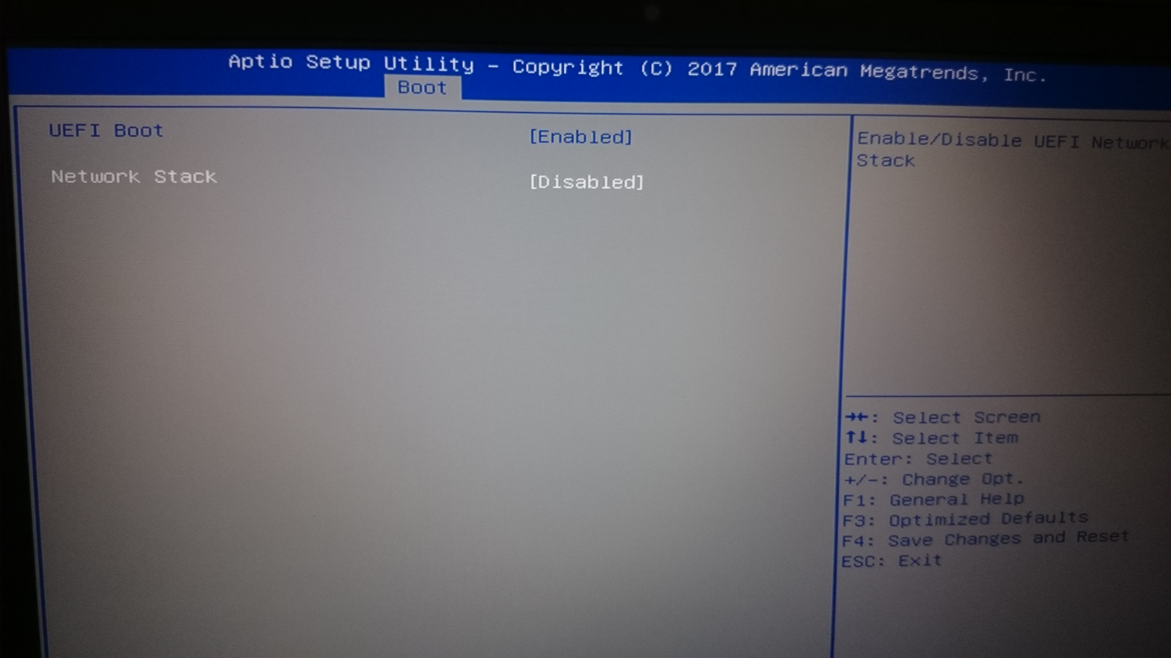

Ja, habe so ziemlich alle Fenster im BIOS durch. Habe eigentlich direkt in den UEFI Einstellungen geschaut. Diese bieten überraschend wenige Möglichkeiten. Nur enabled oder disabled. Siehe Anhang.
Wenn die 3mb manual in 15 Minuten runtergeladen sind, werden wir sehen, ob das evtl. eine neue Erkenntnis bringt.
