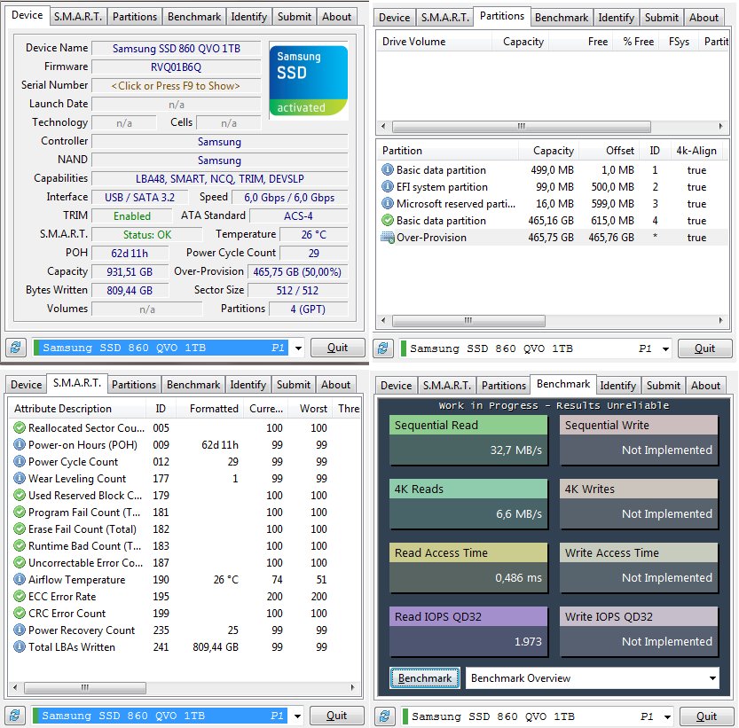

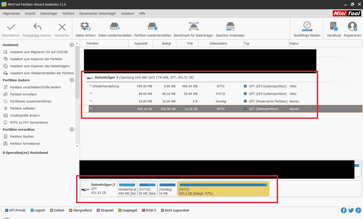

Im Anhang noch der Bericht von CPU-Z und ein Screenshot von MiniTool Partition Wizard:

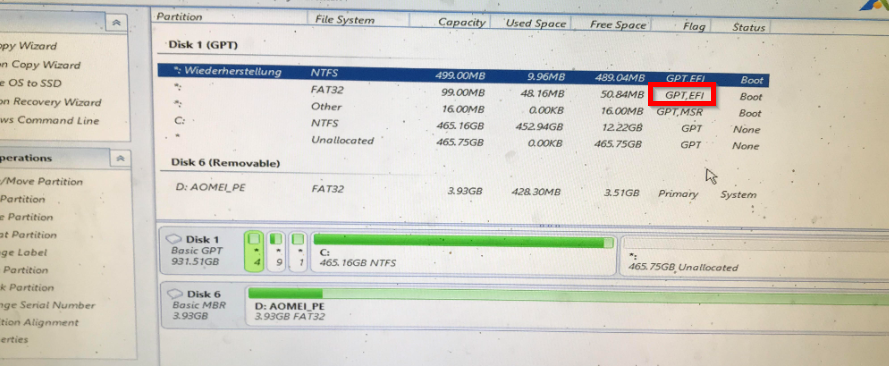

Was mir auffällt: Partition 1 ( 499MB) wird vom Minipartition Wizard als "EFI-System-Partition" mit NTFS angezeigt.
Eine ESP muss aber FAT32 formatiert sein ( wie Partition 2) . Dagegen erkennt CPU-Z die Partition als Datenpartition.
Da würde ich probieren , ob ich die Partitionskennung von Partition1 ändern kann.

Was mir gerade ins Auge sticht ist, dass diese trotzdem aus irgend einem Grund als ESP erkannt wird, diese sollte aber als WRE (Recovery) erkannt werden, richtig? Nicht dass hier UEFI durcheinander kommt, denn auf dieser Platte liegt natürlich nicht der Win Bootloader.
Ich werd mir das heute Abend mal im AOMEI ansehen und mit dem Screenshot des Links vergleichen. AOMEI ist eh in meinem Win PE enthalten und letzteres lässt sich auch sauber booten.
Ich berichte :-)
Hier der "Screenshot" vom AOMEI mit meinen Partitionen:
Es war wohl wirklich so, dass aus mysteriösen Gründen die Recovery-Partition als ESP statt als WRE erkannt wurde.
