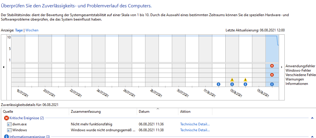

Moin,
mein PC hat ein merkwürdiges Problem. Ich komme aus dem Ruhezustand wo Firefox noch aktiv ist. Nach einiger Zeit Arbeit mit dem FF schließt sich dieser ohne Warnung. Das Fenster ist also direkt weg vom Desktop. Danach zerlegt es Rainmeter. Die Skins gehen aus. Dann streikt das System mit einem schwarzen Bildschirm. Der Zuverlässigkeistverlauf gibt das an:
Das ganze ist jetzt das 2.te Mal passiert. Auch die gleiche Meldung und gleiches Verhalten. Mein System sieht so aus:

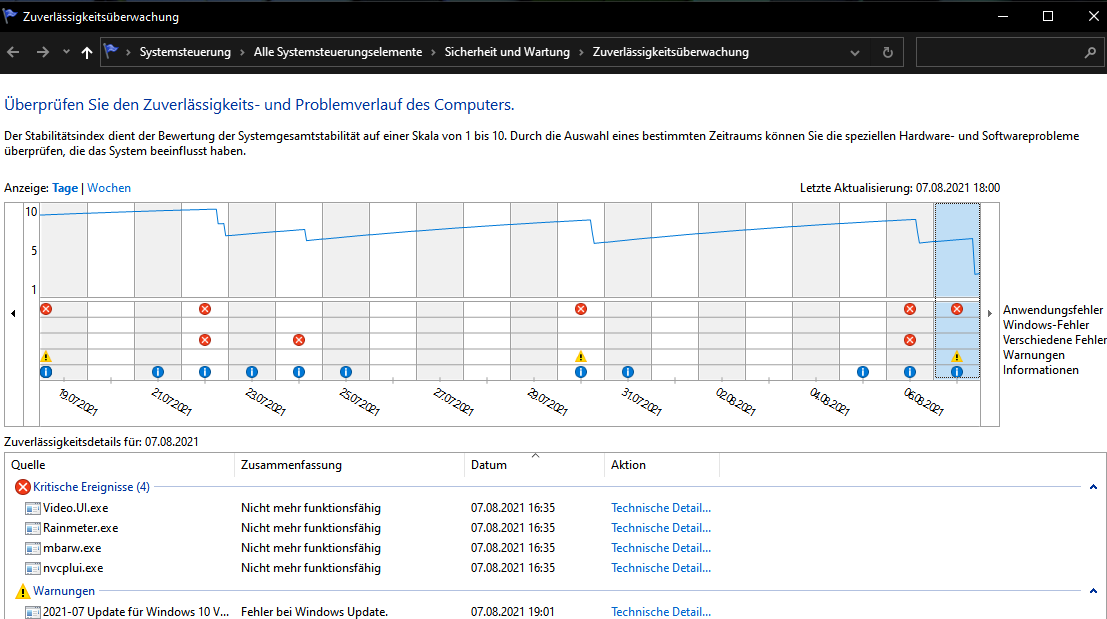

Auf dem genannten System habe Ich bisher die Treiber erneuert kurz was gearbeitet und ist jetzt im Ruhemodus. Mal sehen wenn Ich Ihn aufwecke. Aber das beste kommt jetzt. Ich bin zur Zeit am Gamer PC. Ein alter i5 4670K. Und der war zb auch aus dem Ruhezustand gekommen. Firefox auch offen wie gehabt. Und zack auf einmal das genau gleiche Verhalten. Firefox weg vom Desktop. Rainmeter zerlegt es. Und dann nix mehr. Was mir aufgefallen war das Ich gesehen habe das die RAM Auslastung bei 16GB lag. Ich hatte aber eigentlich nix im RAM drin ausser eben FF, Rainmeter und Co. Da habe Ich im Schnitt 4-5GB Auslastung.
Dann erstmal Neu Start. Mal sehen was heute noch passiert. Will aber auch zocken und befasse mich jetzt nicht so intensiv mit dem Mist. Aber mal sehen.
Hier der Zuverlässigkeitsverlauf vom i5.
Windows Update Schuld? Firefox oder ein Addon? Werde weitere Deiner Tipps anwenden wenn es nicht besser wird. Schönen Abend.

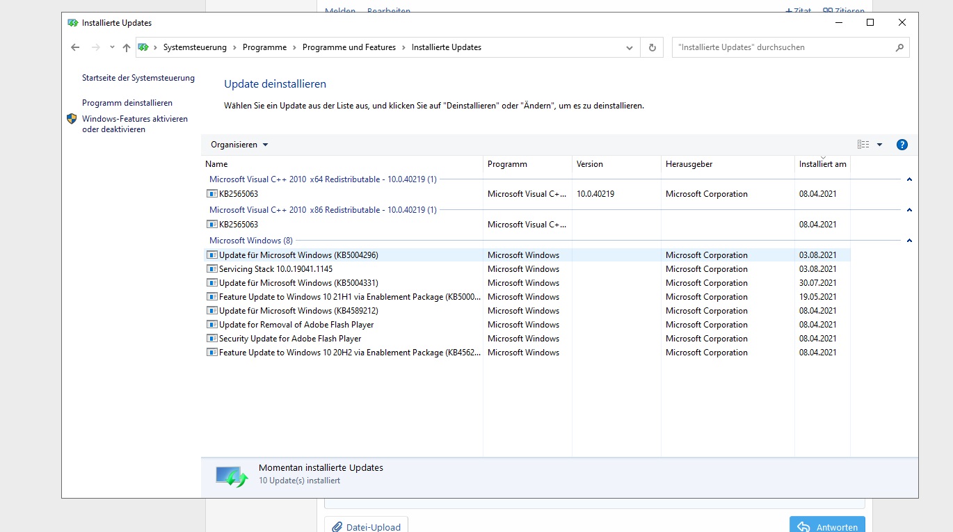

@cyberpirate
könnte interessant sein ob du dieses "KB5004296" drauf hast oder nicht.
Normalerweise ist von optionalen Updates abzuraten, in dem Falle kann ich auf meinem Rechner jedenfalls nichts negatives dadurch feststellen und offenbar soll es ja Probleme lösen die einige haben mir ihrer Hardware.

Moin,
also auf meinem Work PC ist es installiert. Ich kann es ja versuchen mal zu deinstallieren. Mal schauen was dann passiert.
Edit:
Die Deinstallation wird nicht angeboten bei diesem Update. ich rufe also ein IMAGE zurück wo es nicht installiert ist.
Edit2:
Image ist zurück Das genannte Update "KB5004296" werde ich jetzt nicht installieren. Mal schauen wie es sich jetzt verhält.

Man könnte es deinstallieren, wenn du allerdings ein Backup hast, wo das nicht/noch nicht installiert ist, ist es aber natürlich "sauberer" :-)

Da es zwei völlig verschd PC betrifft, die teilweise seit Jahren immer einwandfrei den Ruhezustand gebracht haben wird es wohl nicht am BIOS liegen. Aber ja sind auf beiden PC aber aktuell. Meine erste Vermutung war auch das ein Update von Win 10 das Problem wäre. Es geht wohl nicht um die DWM.exe da es beim Gamer PC ja ganz anders ausschaut. Siehe Bild dort.
NEIN. Wie gesagt genau beim dem Update gab es nicht den Deinstallieren Button. Warum auch immer. Wahrscheinlich weil nach dem Update gleich eine Datenträgerbereinigung erfolgt. Aber egal. IMAGE ist ja zurück. Alles aktualisiert außer dem genannten optionalen UPDATE. Bin jetzt aus dem Ruhezustand im geöffneten FF. Und bisher stabil . Mal sehen wie lange. Werde gleich wieder in den Ruhezustand gehen. Und heute Abend werde Ich das Update vom Gamer PC entfernen oder auch ein IMAGE davor einspielen. Ich melde mich wenn Ich weiter bin.
