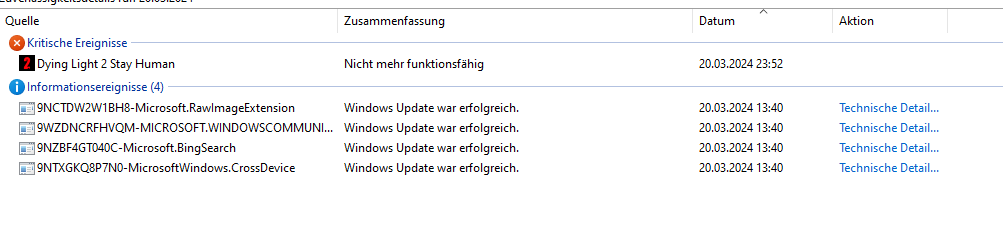

Hallo Leute,

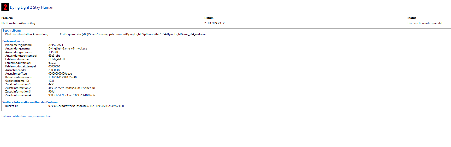

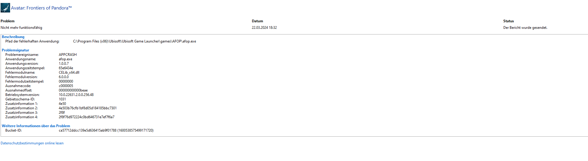

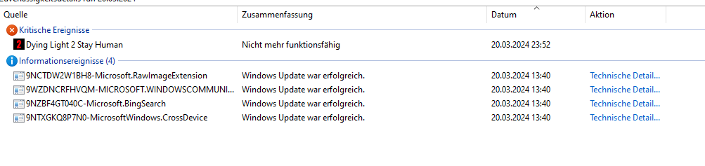

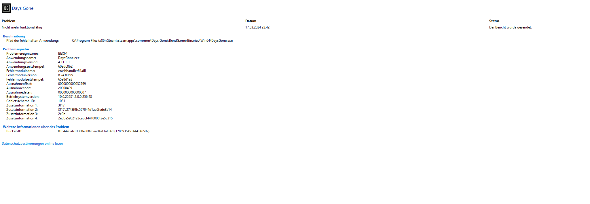

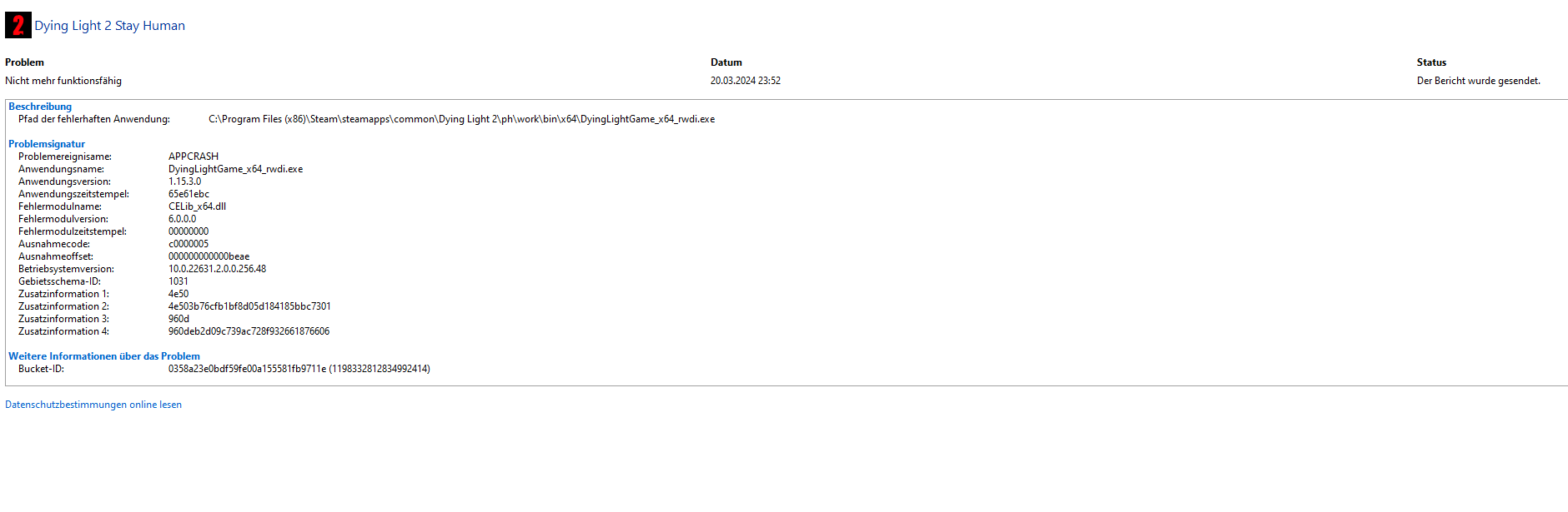

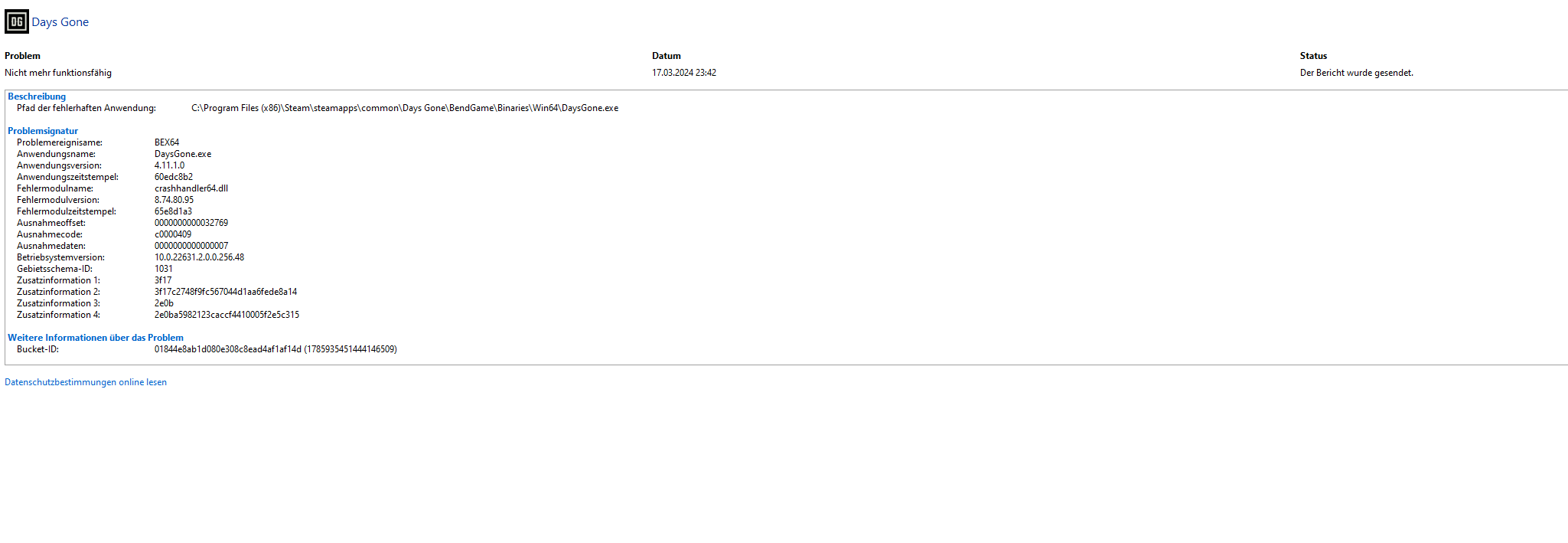

in meinem Sicherheitsverlauf stehen Meldungen einiger Spiele, (zum Beispiel Dying Light 2, Days Gone, Avatar), dass diese "nicht mehr funktionsfähig" wären, als kritische Meldung.
Das ist aber Quatsch, die Spiele funktionieren einwandfrei, von Anfang bis Ende. Ich habe bisher nie ein Problem beim Spielen gehabt. Von "Appcrash" kann nicht die Rede sein.
Scheinbar tritt die Meldung beim Beenden der Spiele auf.
Jedenfalls zieht das natürlich den Zuverlässigkeitsverlauf runter und mich würde sowieso mal interessieren, woran das liegt und ob man das ändern kann.
Ansonsten ist im Verlauf alles okay, nur bei Spielen diese Meldung..
Kennt das jemand ?

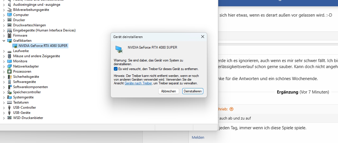

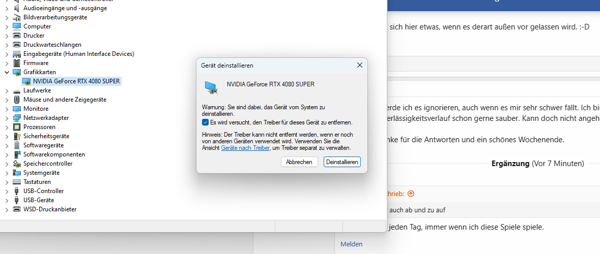

-Treiber ordentlich (SIEHE BILD) deinstallieren/installieren hat nichts gebracht?
Nach dem Neustart müsste dann als Grafikkarte irgendwas mit Microsoft Standard VGA (oder so ähnlich) im Geräte Manager stehen.
Treiber bitte bei nvidia.com manuell runterladen, nicht Windows irgendetwas installieren lassen!
https://www.nvidia.com/de-de/geforce/drivers/
-Läuft dein RAM überhaupt stabil? Testen mit Karhu (kostet leider) oder TM5 absolut wäre nicht verkehrt.
