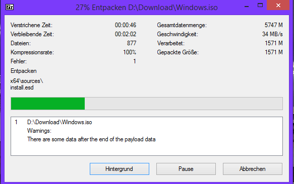

ich habe die Win10 ISo jetzt schon 2mal mit dem MCT heruntergeladen
und bekomme beim entpacken mit 7zip immer diese Meldung:

Schon klar aber warum bekomme ich mit 7zip eine solche Meldung? Das würde
ich gerne wissen?

Checke den MD5 Hash, oder probiere mal, die ISO zu brennen. Wenn es klappt, hat 7zip ein Problem bei dir. Wenn du ein Brennprogramm hast, könntest du das Brennen auch nur simulieren, da sollte bereits eine fehlerhafte ISO erkannt werden.
Das ganze liegt an 7-Zip...
Entpacke die ISO direkt über die GUI, nicht über das Kontextmenü. Und siehe da, die WARNUNG wird nicht angezeigt. ;)

7Zip kennt das Problem und kann es nicht ganz zuordnen, wie ich auf die Schnelle herausfinden konnte. Nimm ein anderes Tool, z.B. Winrar.
Den hash prüft das Microsoft Tool nach dem runterladen auch schon, der sollte also stimmen.
