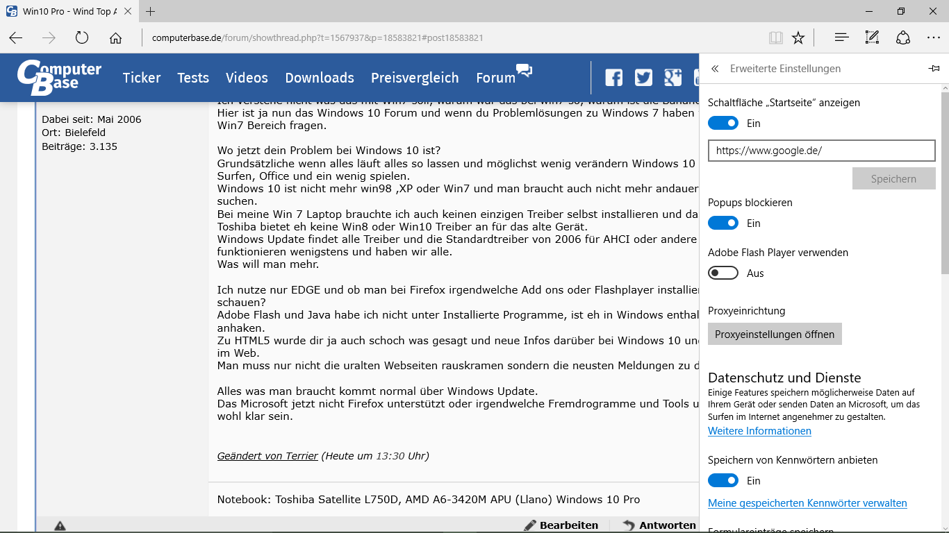

Adobe Flash verwenden habe ich in Edge aus und wo man das beim Fremd Browser einstellt.?
Screen!
