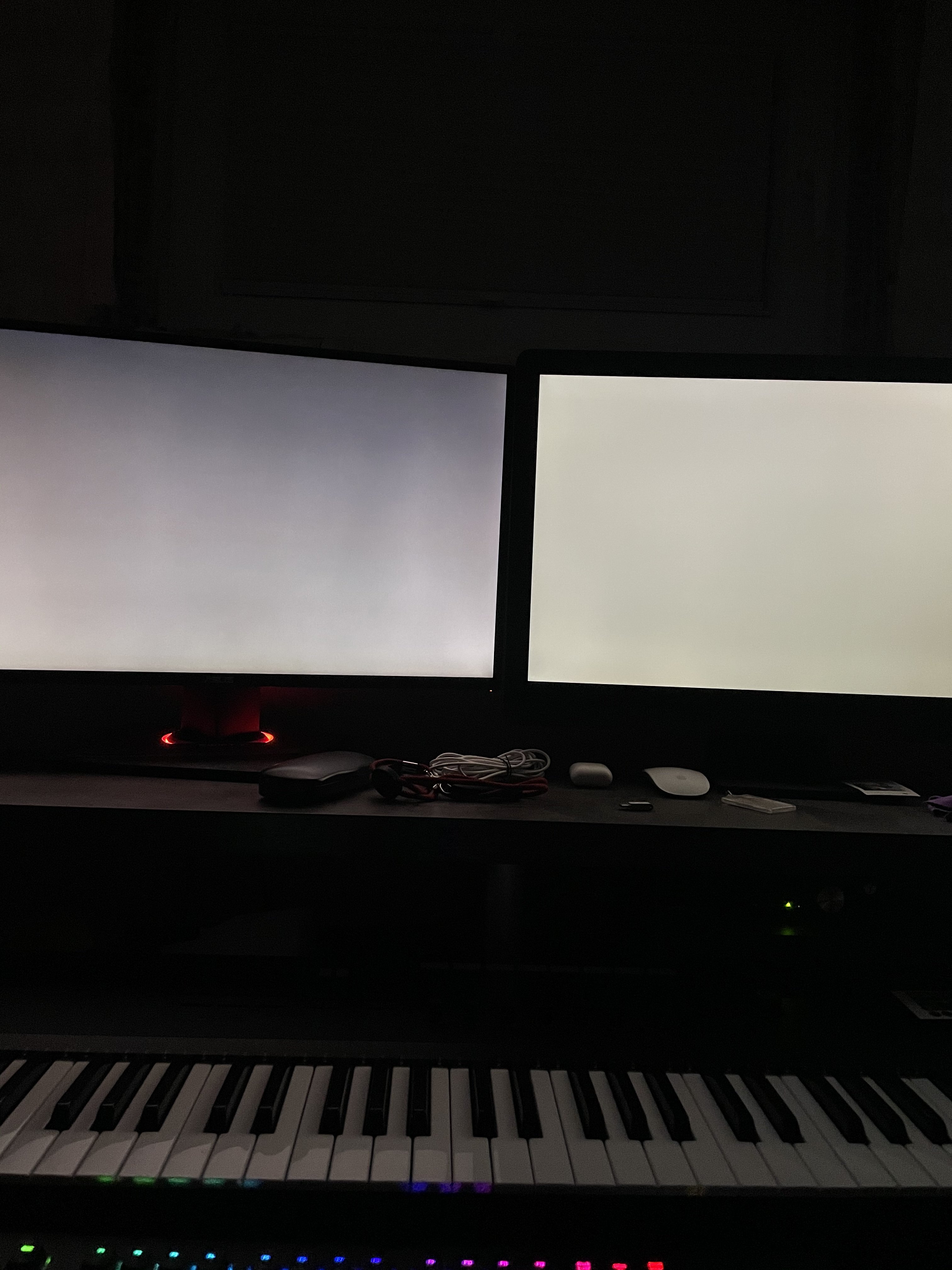

Nun ist es schon zweimal passiert das mein System einfach auf einen grauen Hintergrund läuft und danach kann ich nichts mehr machen.
Es bleibt grau, aber der PC ist noch an.
Ich kann dem Fall nichts mehr machen außer Hard reset.
Eben habe ich Cyberpunk gespielt dann das Spiel geschlossen und beim Starten einer .exe (battle.net) ist das Problem wieder aufgetreten.
Wärend ich beitrag geschrieben habe ist es wieder passiert..
Kann es ein Grafikproblem sein? Habe heute einen neuen Treiber installiert.
Hat jemand sowas schonmal gehabt? Gesehen?
Ich habe mal meine WIN Protokolle und ein Bild angehängt.

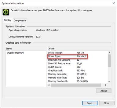

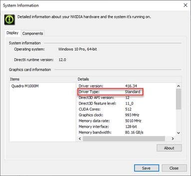

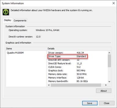

Welche Version aktuell installiert ist, lässt sich im Nvidia Control Panel nachsehen, das mit einem Rechtsklick auf den Windows Desktop aufgerufen werden kann. Dazu muss im Control Panel unten Links „Systeminformationen“ aufgerufen werden.
