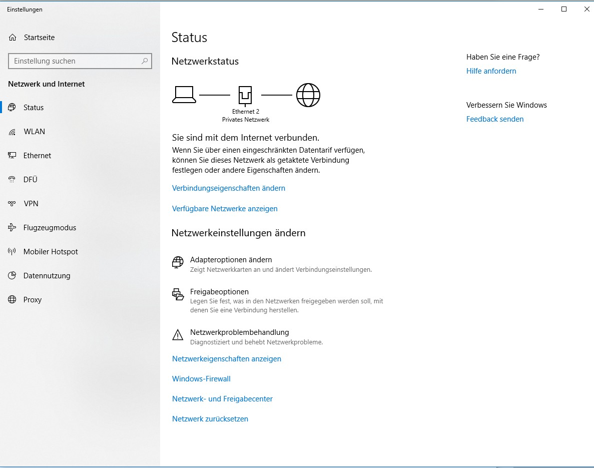

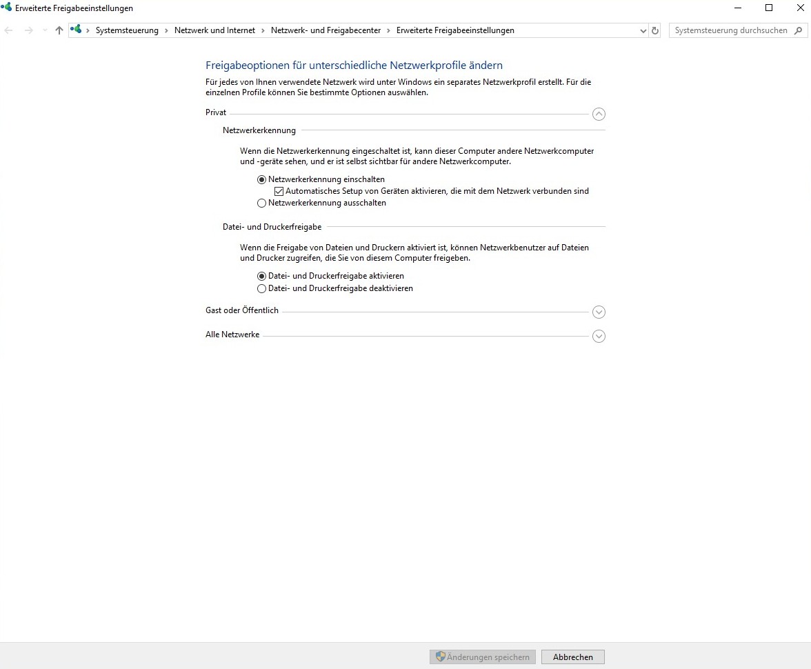

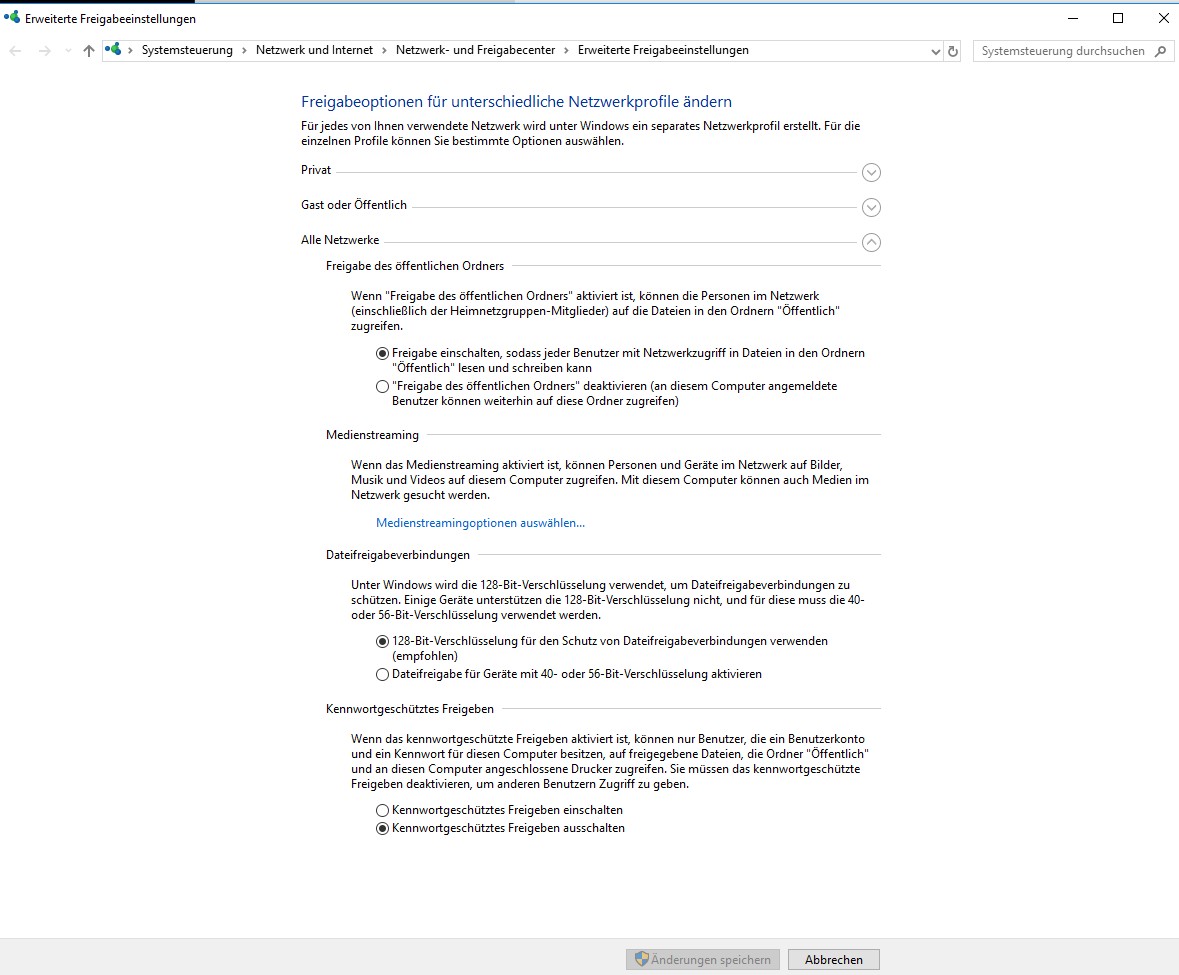

Habe 4 identische Rechner, Treiber/OS alles am letzten Stand.
Mit allen funktioniert die Netzwerkfreigabe. Nur mit diesem einen nicht. Ich versteh es einfach nicht?!
Laut Screenshots müsste doch alles passen, oder?
Im Windows-Explorer findet der Rechner unter dem "Netzwerk" aber nicht einmal sich selbst. Die anderen Rechner scheinen aber auf!
Irgendwelche Ideen?

Wie am Screenshot ersichtlich ansich "privat".

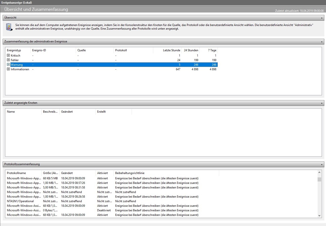

Hmm, müsste man näher definieren, denn da steht verdammt viel drinnen, siehe Screenshot.
