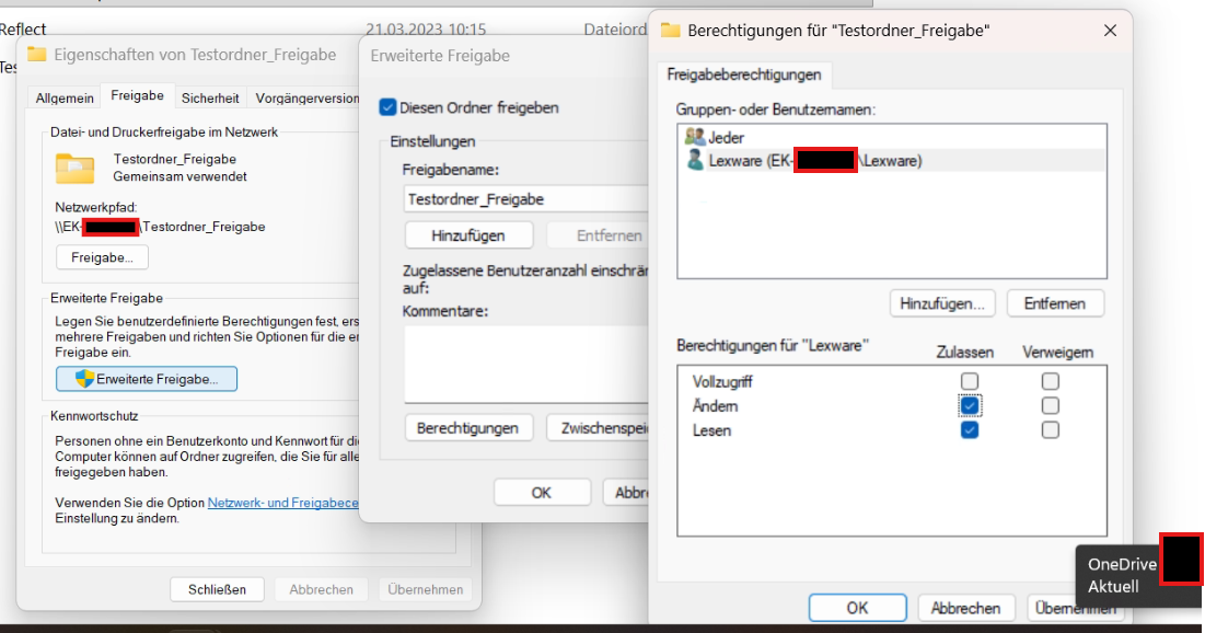

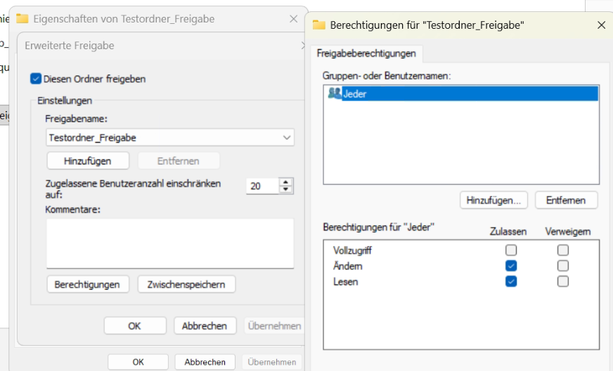

jep, jeder der angelegten Nutzer auf Rechner3 hat ein PassworteYc schrieb:Hast du auf dem Server eine Benutzeranmeldung mit PW-Eingabe?
jep, ich hatte mal einen Testordner erstellteYc schrieb:Hast du zum Test mal neue Freigaben erstellt, und getestet?
selbes Ergebnis

- Den zu freigebenden Ordner (Nennen wir ihn Ordner_1) auswählen. Rechtsklick -> Eigenschaften -> Reiter Freigabe -> Erweiterte Freigabe -> Haken bei "Diesen Ordner freigeben"
- Direkt darunter auf Berechtigungen klicken -> Jeder als Benutzer hinzufügen (falls nicht vorhanden) und nur den Haken bei Spalte Zulassen für Lesen setzen.

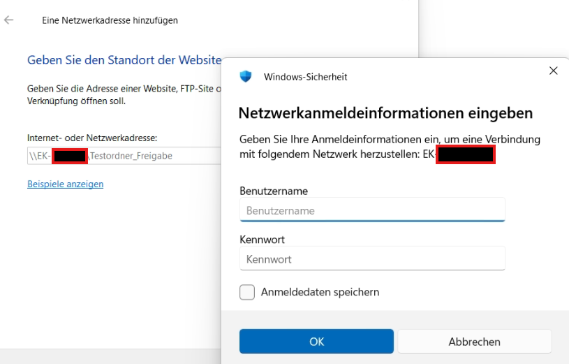

er frägt dennoch nach Anmeldedaten
mh, dann müsste ich das mal prüfen an welcher Stellen noch eine Einstellung es verhindert direkt ohne Anmeldedaten auf den Ordner zuzugreifen.Baltimore schrieb:Wenn die

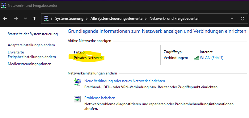

Und: dein Netzwerk-Profil muss PRIVAT sein!

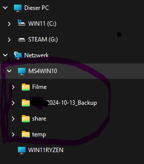

Wird die Freigabe auf dem anderen PC im Explorer, unter "Netzwerk" angezeigt (kein "Muss", aber hilfreich)?

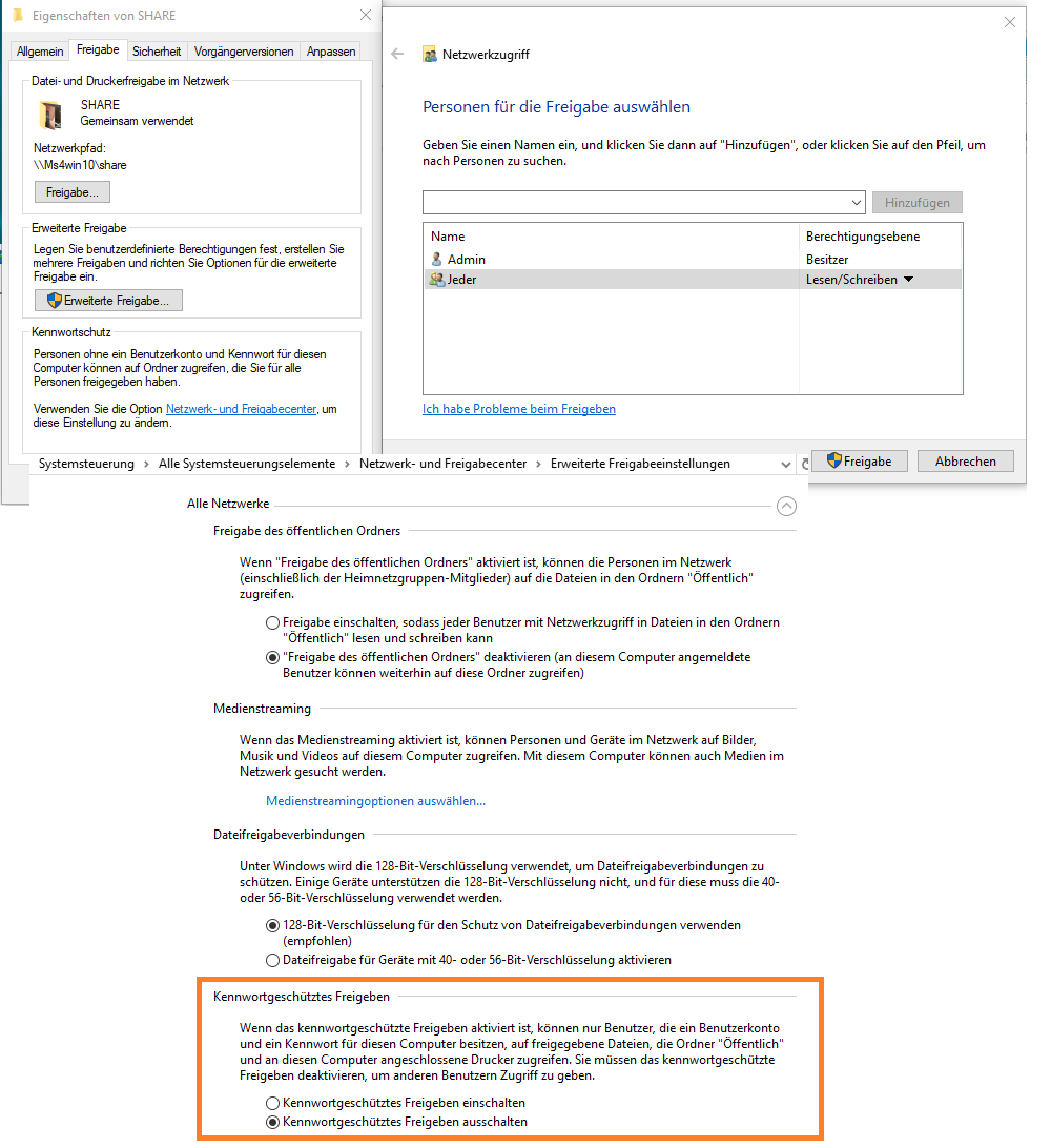

Bei mir sieht's so aus (Freigaben sind auf Windows 10-PC, Zugriff von zwei Windows 11-PCs aus möglich):
... und obwohl das kennwortgeschützte Freigeben eigentlich auf AUS ist, und auch "Jeder" Zugriff hat wie zu sehen ist, denke ich doch, dass ich von den anderen beiden Rechnern aus am Anfang jeweils einmal das Passwort für den User auf dem Win10-PC eingeben musste.

Sieht man im Screenshot. Liegt daran, dass du nicht "Netzlaufwerk verbinden..." gewählt hast, sondern "Netzwerkadresse hinzufügen".fanatiXalpha schrieb:die Option wird mir (noch?) nicht angeboten

tatsächlich ist der Freigabename der selbe wie der OrdnernameeYc schrieb:Kann natürlich der gleiche sein, aber ist nicht der selbe!
da aktuell ja gar nichts geht überprüfen ich das heute abend nochmal explizit
als ich das letzte Mal geschaut hab war es privateYc schrieb:dein Netzwerk-Profil muss PRIVAT sein!
nein, leider nichteYc schrieb:Wird die Freigabe auf dem anderen PC im Explorer, unter "Netzwerk" angezeigt (kein "Muss", aber hilfreich)?
ich sehe den freigebenden Rechner, aber mehr auch nicht
ah shit, dann schau ich mir das heute auch nochmal anShiftC schrieb:Liegt daran, dass du nicht "Netzlaufwerk verbinden..." gewählt hast, sondern "Netzwerkadresse hinzufügen".

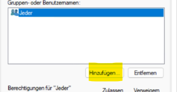

Nein, da wird ausgewählt vom/am Rechner der freigibt. (Server mit Lexware)fanatiXalpha schrieb:ach so, da dann nochmal den User von Rechner4 hinzufügen?
Hinzufügen >> Erweitert >> Jetzt suchen >> (Suchergebnisse) Name - Hostname auswählen >> OK
Am Ende sollte unter Jeder
Name (Hostname/Name)
stehen.

Okay, jetzt hab ich es!Baltimore schrieb:Am Ende sollte unter Jeder
stehen.

auf beiden Seiten privatfanatiXalpha schrieb:als ich das letzte Mal geschaut hab war es privat
hab es jetzt mit Netzlaufwerk probiertShiftC schrieb:Liegt daran, dass du nicht "Netzlaufwerk verbinden..." gewählt hast, sondern "Netzwerkadresse hinzufügen".
er frägt immer noch nach Zugangsdaten
aber er akzeptiert keine
auch nicht wenn ich als Usernamen "Rechner3\Lexware" eingebe
