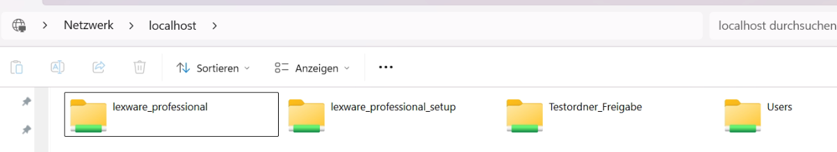

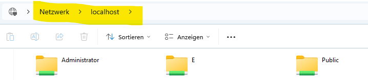

@Baltimore
ach so, warte mal
war die remotedesktop geschichte getrennt von dem localhost thema?
Edit:
jo, in die Adresszeile rein und die Ordner tauchen auf
auch die von lexware
ach so, warte mal
Edit:

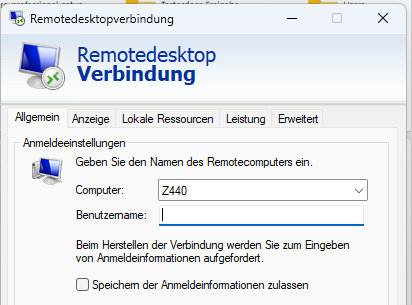

okay, also ich mach jetzt eine Remoteverbindung von wo nach wo?
von Rechner 4 (Client) zu Rechner 3 (Server)?
aber das ist ja dann "nur" eine remote verbindung, kein Zugreifen auf die freiegegeben Ordner wie gedacht
EDIT:
okay komisch, RDP geht nicht
ich gebe die Anmeldedaten vom User von Rechner 3 an, aber er meckert wegen den Anmeldedaten....

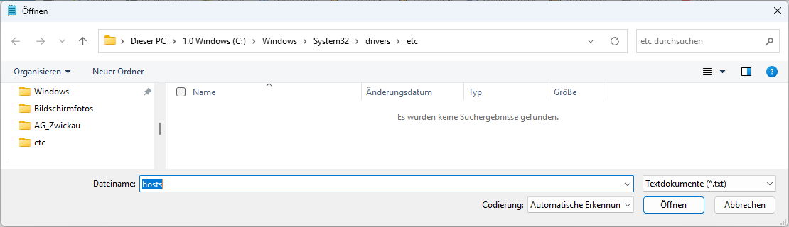

sofanatiXalpha schrieb:von Rechner 4 (Client) zu Rechner 3 (Server)?
Wir wollen ja erst herausfinden wo es hakt.

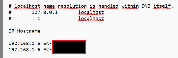

Hast du mal was von hosts gehört und weiß du wie man da rankommt?
Haben die beiden Rechner feste IP-Adressen?
Wenn du auf 4 zugreifen willst, dann ist auf 3 Lexware der username
hosts liegt hier:
Notepad als Admin ausführen(!)
Öffnen
C:\Windows\System32\drivers\etc
hosts wählen
sieht bei mir so aus:
192.168.123.35 HP-ZBook
192.168.123.55 DELL-7530
192.168.123.65 Latitude

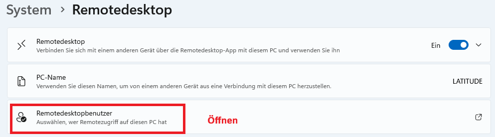

Ist der Benutzer Mitglied der Gruppe "Remotedesktopbenutzer"?fanatiXalpha schrieb:aber er meckert wegen den Anmeldedaten....

ich hab mal davon gehörtBaltimore schrieb:Hast du mal was von hosts gehört und weiß du wie man da rankommt?
adhoc weiß ich es nicht, aber das Internet bestimmt
oder du

ich vermute mal nicht, da es nicht funktioniert....redjack1000 schrieb:Ist der Benutzer Mitglied der Gruppe "Remotedesktopbenutzer"?
Notepad als Admin ausführen (!)
Öffnen
hosts wählen
# Additionally, comments (such as these) may be inserted on individual
# lines or following the machine name denoted by a '#' symbol.
# For example:
# 102.54.94.97 rhino.acme.com # source server
# 38.25.63.10 x.acme.com # x client host
# localhost name resolution is handled within DNS itself.
# 127.0.0.1 localhost
# ::1 localhost
IP Hostname
Jeder IP ist der Hostname zugeordnet

Dann schau mal nachfanatiXalpha schrieb:ich vermute mal nicht, da es nicht funktioniert....
Findest du in den Eigenschaften vom Benutzer.
Cu

bei Rechner3 geht es nur bis hier hinBaltimore schrieb:# ::1 localhost

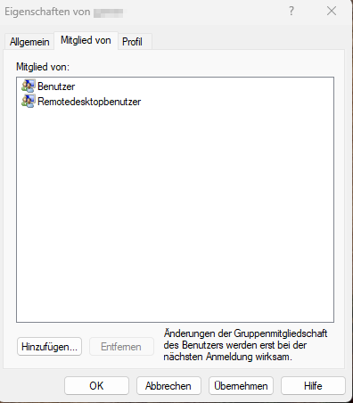

äh, wo ist das?redjack1000 schrieb:Dann schau mal nach
redjack1000
Fleet Admiral
- März 2022
- 17.935
In der ComputerverwaltungfanatiXalpha schrieb:äh, wo ist das?

C:\Windows\System32\drivers\etc ==> das findest du!!!!!fanatiXalpha schrieb:bei Rechner3 geht es nur bis hier hin
hosts eintragen

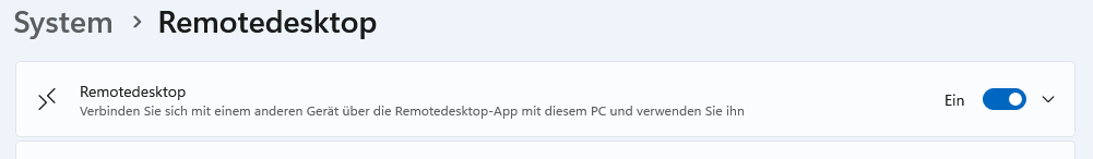

Der Remoteuser wird automatisch hinzugefügt, wenn Remote aktiviert wird

nene, ich glaub du hast mich falsch verstanden
die Hosts datei habe ich gefunden und geöffnet
und bis zum dem zitierten Eintrag ist meine Hosts Datei befüllt
danach ist sie leer, es fehlt der part hier:
ist nicht Mitglied der gruppe "remotedesktopbenutzer"
Baltimore schrieb:IP Hostname
danke, ich schau mal nachredjack1000 schrieb:Computerverwaltung
okay, hab den Part gefundenredjack1000 schrieb:Ist der Benutzer Mitglied der Gruppe "Remotedesktopbenutzer"?
Das ist ja auch meine hosts, damit du es verstehst!fanatiXalpha schrieb:danach ist sie leer, es fehlt der part hier:
Du trägst dort die IP Adresse von PC 3 + 4 mit den dazugehörigen hostnamen ein.
den gültigen hostnamen ermittelst du auf jedem PC so
C:\Windows\System32>hostname

an sich hab ich das verstanden, dass das deine sind die als Beispiel dienenBaltimore schrieb:Das ist ja auch meine, damit du es verstehst!
mir war nur nicht klar, ob die Standardmäßig drin sind oder nicht
ich trag mal die daten ein
na endlichfanatiXalpha schrieb:ich trag mal die daten ein
Speichern nicht vergessen!
Da sollte stehen "Name" hat bereits Zugriff

ist gespeichert, jetzt noch beim Rechner4 machen oder?
