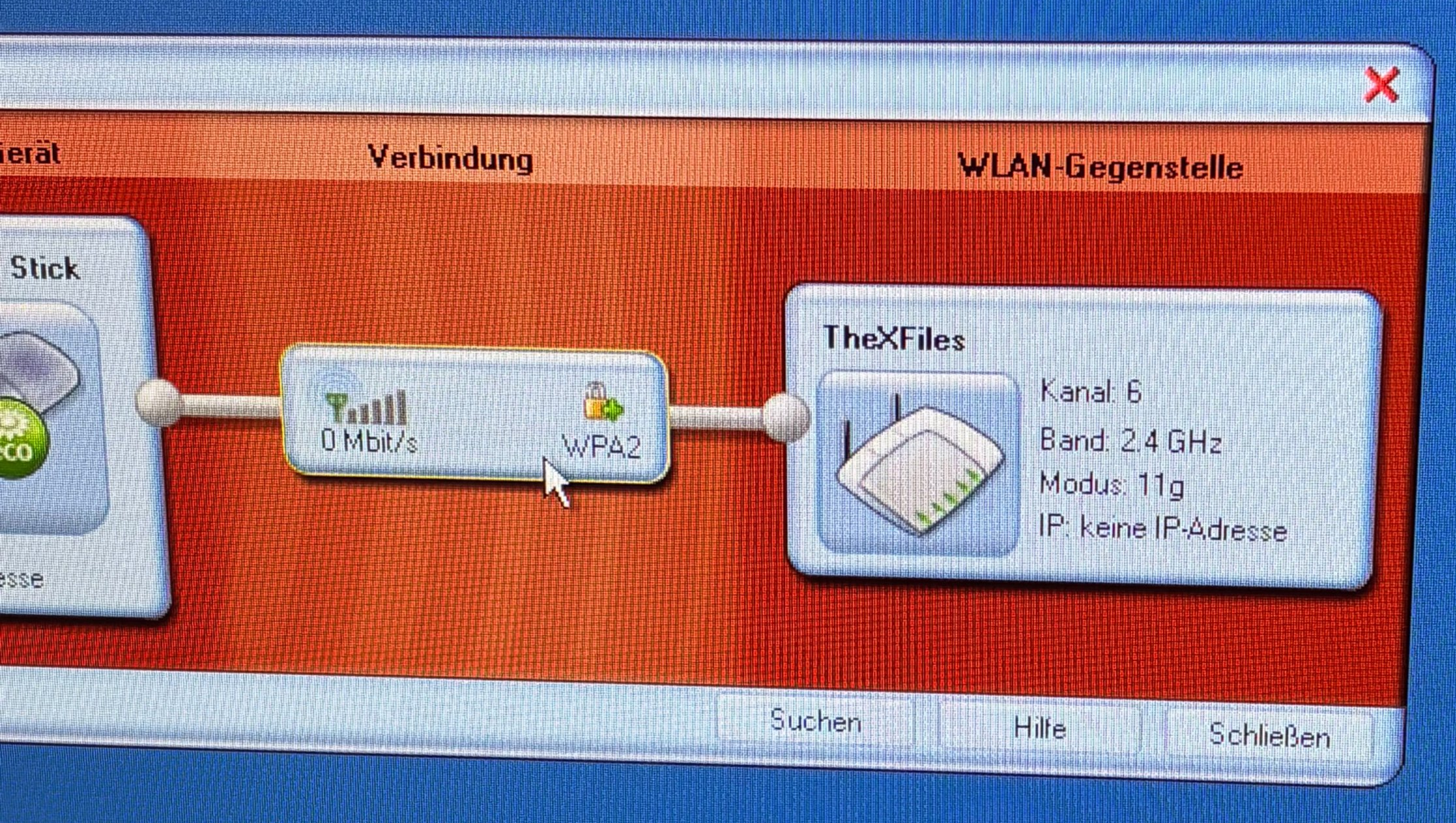

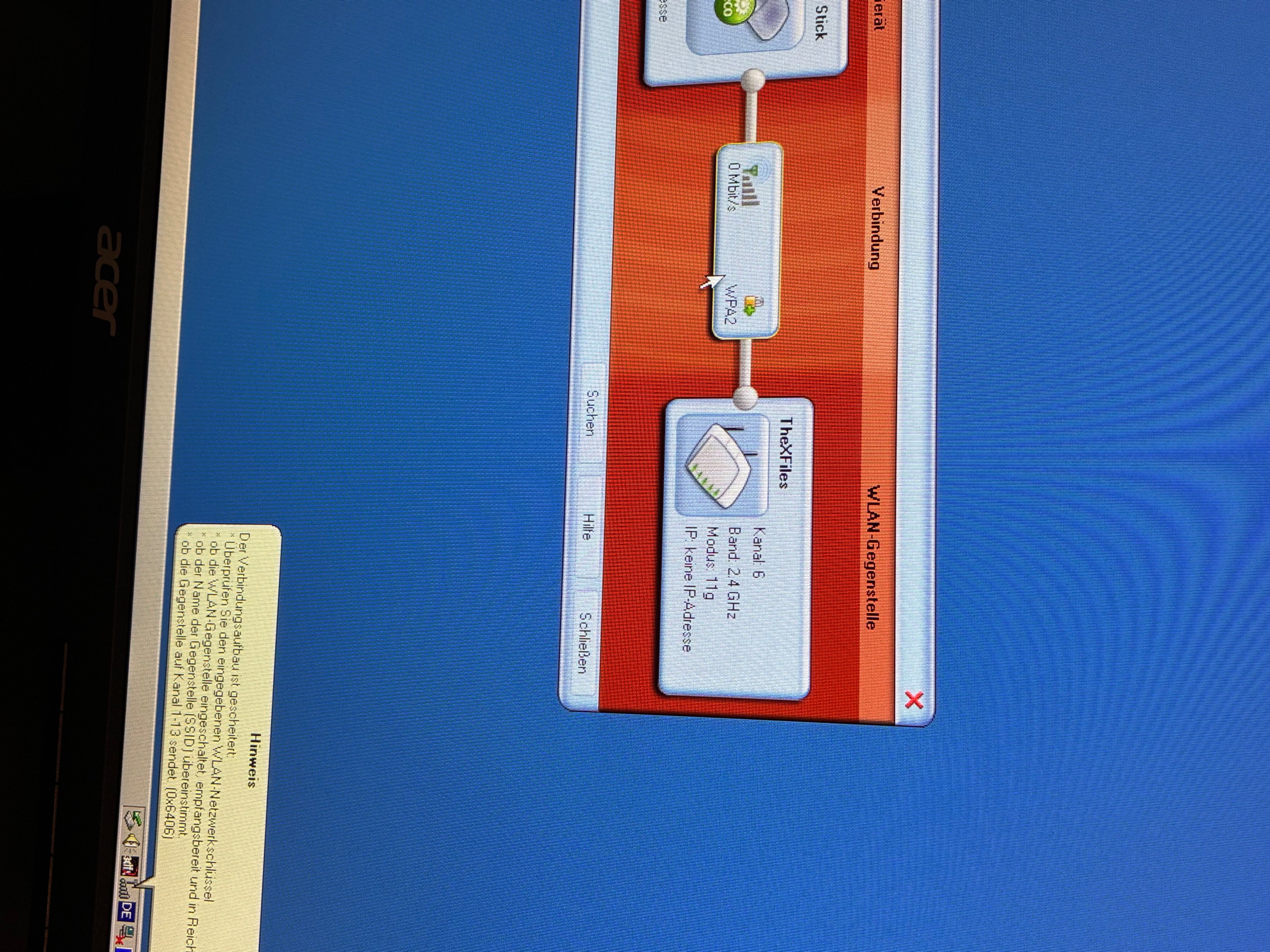

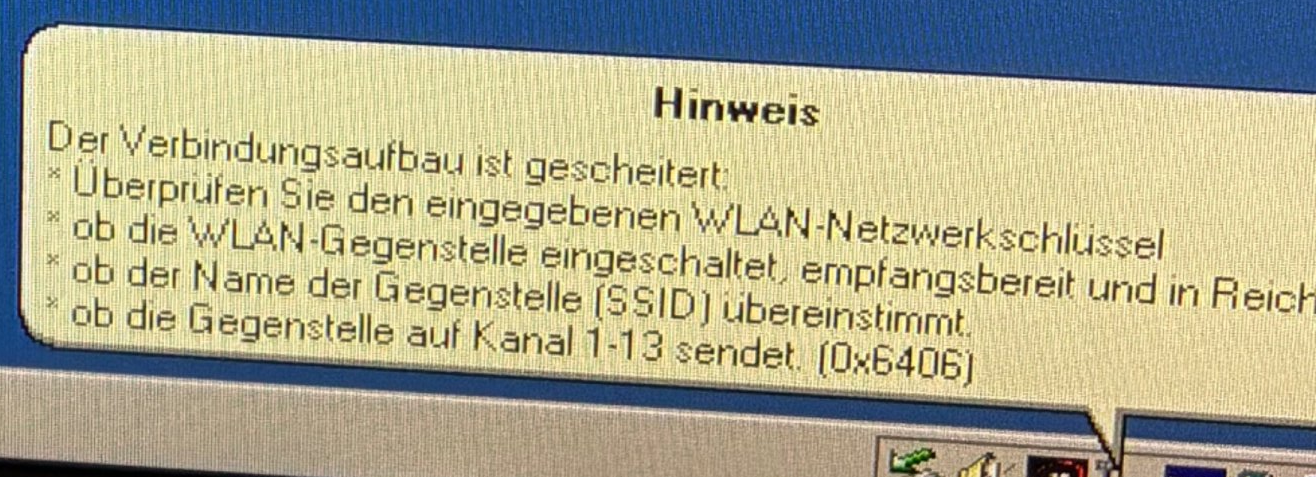

Kennt sich damit noch jemand aus? Ich kann diesen Stick ganz normal installieren und er findet auch verschiedene Netzwerke, darunter auch mein Netzwerk. Jedoch beim Verbinden kommt jedes Mal folgende Fehlermeldung wie im Bild zu sehen. Hat da jemand eine Idee?

Wie wäre es, wenn du erst einmal einen gescheiten Screenshot machst?
WLAN-Passwort ist, richtig?
Wird der versuchte Login in der Fritz!Box protokolliert?
Stimmt der angezeigt und eingestellte WLAN-Kanal?
Stick einmal beim anderen Windows (neuer) ausprobiert, ob ein Anmelden möglich generell ist?
WPS als Verbindung probiert?
Was ist das für eine Fritz!Box und welche OS-Version?

Das WLAN-Passwort korrekt eingegeben? Zum Beispiel "Null" und "großes O" oder "kleines L" und "Großes i" nicht verwechselt?
Windows 98 bis Windows 2000 unterstützen weder WPA noch WPA2. Allerdings kann mit Hilfe dieser Software zumindest WPA erreicht werden.

Also im Router ist als Verschlüsselung WP A2 eingestellt. Also liegt es daran? D.h. es wird nicht funktionieren oder? FRITZ!Box ist eine 5690 pro
Korrekt.
Mit WPA2 wird das nix mit dem W2000.

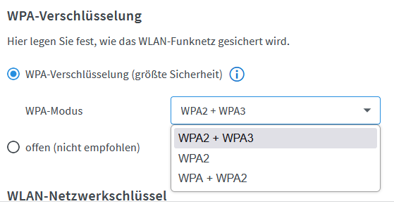

Meine 7590 mit 7.20 biete noch diese Möglichkeit an:
Wenn das bei dir nicht der Fall ist, hast du Pech oder wenn du noch eine alte Fritz!Box besitzt, kannst du diese als Repeater einsetzen, wie auch einen Fritz!Repeater als WLAN-Bridge.

Bezogen auf die Verschlüsselung? Denn deine Fritz!Box hat ja noch nicht das 8.20 Release?
Klick wurde damals sehr oft eingesetzt,
Ja genau bei der Verschlüsselung ist das Minimum WP A2
