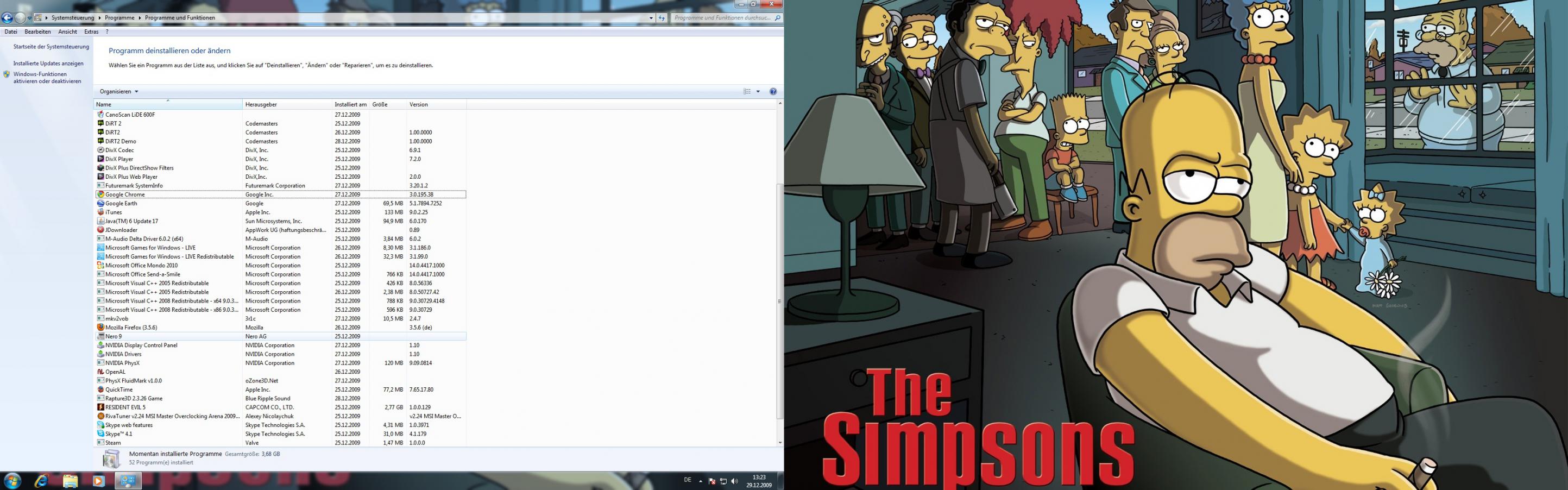

Sehr wahrscheinlich beißt sich irgendein bereits installiertes Programm mit Securom.
Mach doch mal einen Screenshot deiner installierten Programme. Vielleicht findet man so den Übeltäter.
die ati treiber sieht man nicht, sind aber von sapphire dieneusten

ATI Grafikkarte und trotzdem Nvidia Treiber installiert? PhysX hab ich - glaub ich - auch installiert aber bei den anderen bin ich mir nicht sicher. Vielleicht die mal deinstallieren??
Ansonsten würde ich dir auch raten, alle Dirt2 Versionen zu deinstallieren. Lass im Anschluss daran einen Regcleaner drüber laufen und installiere dann erst neu.

Man kann nicht alle installierte Software erkennen. Auf dem Screenshot sind aber keine "auffälligen" dabei. Z.B. "A"ntivirus oder "Z"oneAlarm bzw. Firewall stören ganz gerne Securom.
