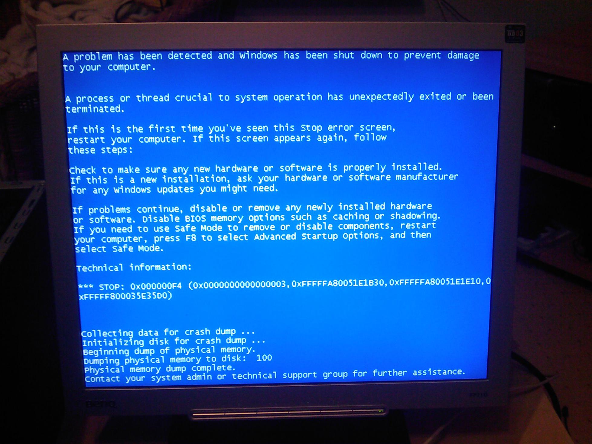

Mein Problem ist es, dass ich nach einem Kaltstart (~12 Std. Stehzeit) meinen Computer nicht mehr hochfahren kann: das BIOS wird geladen, TrueCrypt fragt nach dem Passwort und die Windows Ladeanimation gibt auch noch ihr Bestes - dann Bluescreen. (Siehe Anhang)
Wähle ich die erweiterten Bootoptionen aus, bringt es auch nicht:
Im "abgesicherten Modus" stoppt er nach dem geladenen "AtiPcie64.sys" Treiber und spuckt einen Bluescreen (siehe Anhang).

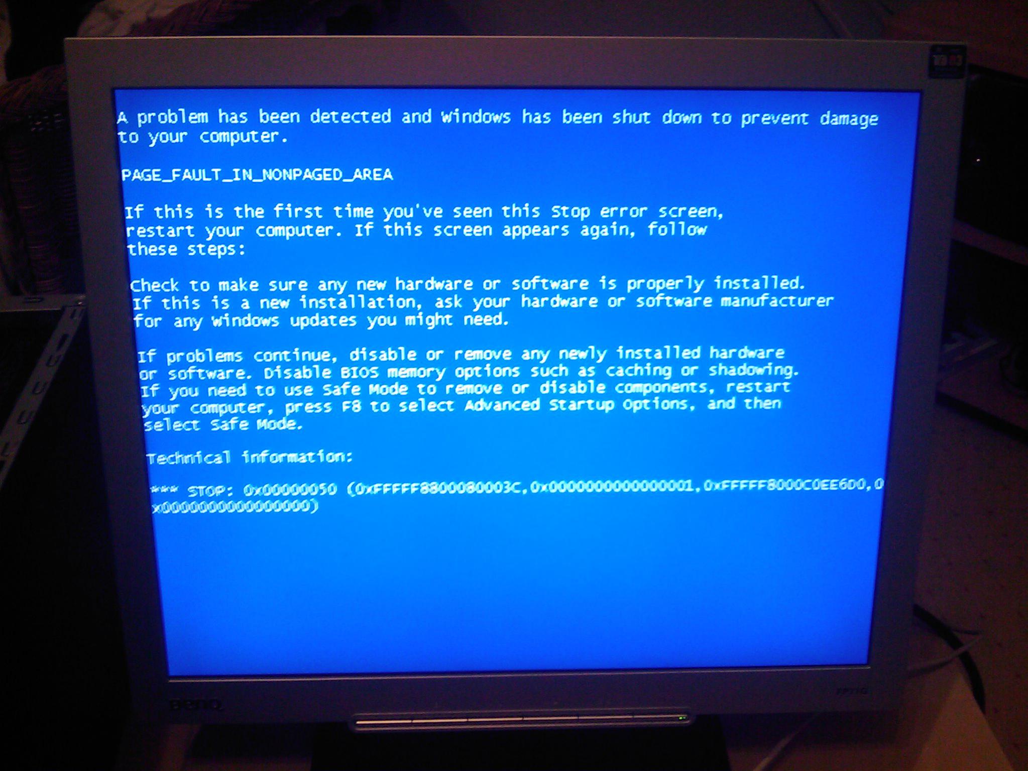

Wenn ich die Windows Startoption "Windows Starthilfe" (oder so ähnlich) auswähle, kommt ein andere Bluescreen. Vielleicht könnte ihr damit mehr anfangen, wie ich...
Gruß und nochmals Danke
